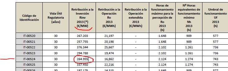

    Perdona Ramoncho.Lo primero que veo es que la Retribución a la inversión en la tabla para la IT-00524 aparece: 264.955 €/MW. Esto significa que para una instlación de 100 KW sería la decima parte, o sea: 26.495 € y tú sin embago me indicas: 56.554 euros. ¿En qué me equivoco? Gracias.
    Recorte de horas de sol para instalaciones fotovoltaicas (Real Decreto Ley 14/2010) Parte 5-captura-1.jpg

    No, no es ese el grupo. Hay que tener en cuenta también las columnas de la izquierda. Más bien será el 503. Algo mejor.

    Nooooo , eso es lo que te tienen que pagar en 2013, es decir, desde el 13 de julio de 2013 (entro en vigor el RDL) hasta el 31 de diciembre de 2013. Tienes que irte a las tablas del final, ahi sale la retribucion de 2014,2015 y 2016.
    Jr
    Jr
    Espero que sea así, ahora mismo lo veo. Gracias.
    GRACIAS. Estaba temblando. Si es que no me salia ni para pagar gastos....

    Para Joseaner, tiene razon raikkonen. Te queda mejor:
    A ver, tu planta de 100 Kw nominales. Vamos a poner una produccion de 210.000 Kwh al año a un precio de 0,05 al mercado.
    Retribucion a la inversion : 62.294
    Retribucion a mercado: 210.000*0,05 = 10.500
    Retribucion a la operacion (solo te la pagan si produces menos de 212.400 kwh : unos 4000 euros
    Por tanto,
    1) Si no te pagan la retribucion a la operacion te sale: 72.794 y despues del impuesto te sale 67.698
    2) Si te pagan la retribucion a la operacion te sale: 76.794 y despues del impuesto te sale 71.418
    Jr
    Jr
    RAMONCHO
    Como puedes leer, somos muchos los que caminamos "con los ojos cerrados". Te pido un favor en nombre de TODOS. ¿Puedes darnos unas instrucciones sencillas para saber cómo "abrir los ojos" para que TODOS podamos ver?. Creo recordar que allá por Julio creaste un excell para introducir los valores conocidos hoy y saber finalmente la rentabilidad razonable, ¿es así?. Seriamos MUCHOS los que te lo agradeceríamos. GRACIAS
