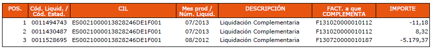

OJO que vienen curvas...
me ha llegado las afcturas de la CNE....
y me viene una rectificativa del 08/2012..... -5.179 €....
Archivo adjunto 10674
vamos que este mes a devolver.....
Ah y el coeficiente otra estafa mas...
0,580712607030753
Se rien en nuestra cara....

Entiendo que esto que sale a devolver, es el exceso que cobre en 2012, ya que cobre todo un mes, aunque en los primeros dias del mes excedí de las 1250 horas. :quemao:

yo también complementaria rectificativa de -2530 € del 9/2012. TREMENDO. El CC de vergüenza.
0,580712607030753
Habeis comprobado que se corresponde con el exceso REAL de produccion por la limitacion de horas del mes en el que llegasteis al limite? No vaya a ser que encima lo hayan calculado mal.

[QUOTE=javezu;271247]OJO que vienen curvas...
0,580712607030753
Se rien en nuestra cara....[/QUOTE
Que hacemos??? tragar y tragar,me da la sensacion que estan creando un deficit de tarifa solo de la fotovoltaica para hacer ver al mundo que somos el mal de todos los males,hay fondos buitre que vuelan sobre el nido del cuco y os digo una cosa si los numeros me cuadran me estoy planteando y muy a mi pesar no se, no se....pero todo esto es una puta mierda y me estoy cansando llevamos solo 5 años , pensar que quedan 20, 25 y tenemos que estar asi??..... y perdon por la expresion.
