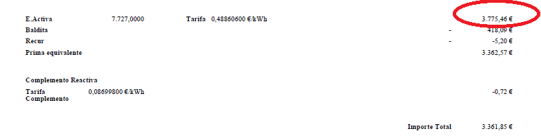

    Y para el calculo no es mas sencillo si lo calculamos con los valores que nos da CNE en los adjuntos a las facturas, donde se ve al dato antes de la baldita y el recur?
    Se suman las de todas las liquidaciones de enero a Septiembre y queda solucionado.
    Adunto imagen de lo que quiero decir

    Javezu: Efectivamente se podría hacer como tu indicas, solo te hago una salvedad....
    como bien sabes, cara a la Agencia Tributaria, la base documental sobre la que realizaremos la declaración 583 son las facturas y lo que tu has adjuntado es la "liquidación de la CNE", simplemente, deberás comprobar, por ejemplo en el caso que has adjuntado, que las facturas que posteriormente recibes tanto de la CNE como del representante cuadran con dicha cifra (debería, pero como te he indicado que la prueba de la carga eres tu, mejor dicho las facturas, pues eso, debes comprobarlo).
    En el ejemplo que tu has adjuntado, y después de comprobar que las facturas tanto de CNE como del representante cuadran, a la cifra que redondeas (energía producida x tarifa regulada) deberás, en este caso, descontarle la REACTIVA, (en el ejemplo que has puesto la reactiva es negativa, pero deberás comprobarlo en la factura).
    Indicar que tenemos también la obligación de llevar (no de diligenciar) un libro con los movimientos de energía de la instalación, dicho libro donde anotaremos los movimientos y los importes que percibimos, es una buena base (el libro de basa en las facturas) para el cálculo del impuesto.

    APORTACION Y ALGUNA PREGUNTA MODELOS 513 Y 583 (y otras cosas de comer)
    Como no soy nada experta en esto me he hecho un resumen de los dos modelos cogiendo cosas de aqui y de alla
    Os lo copio por si puede ser de utilidad y SUBRAYO aquellos puntos que me crean DUDAS por si alguno de los foreros me PUEDE AYUDAR, ya que como la mayoria de vosotros (imagino!) la cosa no da para pagar a ningun asesor fiscal
    Gracias por compartir, no me siento tan sola y
    INTRUCCIONES MODELO 583
    En Noviembre de 2013 se realiza pago a cuenta
    Se han de sumar todas las facturas de producción de ENERO A SEPTIEMBRE 2013 (provisionales o definitivas, disponibles en fecha Noviembre 2013) Y OJO que no son las mismas fechas que las facturas para contabilidad
    Posteriormente (noviembre 2014) se hara la declaración anual (2013) donde se pagara según las facturas definitivas de 1 Enero 2013 a 31 Diciembre 2013
    Se contabilizan los ingresos (positivos o negativos) de: BALDITA + RECUR + PRIMA EQUIVALENTE (BASES IMPONIBLES SIN IVA) ¿¿No se si se contabilizan los importes por complemento reactiva y complemento eficiencia ?ALGUIEN LO SABE POR FAVOR?
    De todo ello habrá que calcular el 7% (a pagar tocan)
    Imagino que también harán declarar la Energia producida ¿ALGUIEN SABE CUAL, EL MISMO DATO QUE PARA EL 513 Y ANEXO IV? O LE RESTO LOS CONSUMOS EXENTOS Y EL COEF DE PERDIDAS??
    INSTRUCCIONES MODELO 513
    LA ENERGIA PRODUCIDA ES LA DE ENERO A DICIEMBRE
    La facturación es la que corresponde a la producción de ENERO A DICIEMBRE , OJO igual que para el 583 que no son las mismas fechas que las facturas para contabilidad
    *Casilla a: 0
    *Casilla b: energía activa (mismo nº que casilla 89 del anexo IV) expresada en MWh
    *Casilla c: 0
    *Casilla d: consumos (en mi caso si los hay y OPDE me da los datos en la web) exp en MWh
    *Casilla e: no se rellena
    *Casilla f: energía activa x coeficiente de pérdidas (dependiendo del parque, habrá que aplicar un coeficiente de pérdidas u otro) exp en MWh
    *Casilla g: 0
    *Casilla h: importe facturado sin IVA. Introducir las facturas de producción del 1 enero al 31 de diciembre
    *Casilla i: no se rellena
    *Casilla j: no se rellena
    *Casilla k: mismo importe que la casilla h + IVA (he visto post contradictorios en este aspecto ¿ALGUIEN LO TIENE CLARO?
    *Casilla l: 0
    SE PUEDE MODIFICAR DATOS de los años anteriores si procede (por refacturaciones tardias o por error- que es mi caso ya que declare las facturas contables de enero a diciembre y no las de producción!!, VOSOTROS HARIAS ALGUNA CORRECCION O PASO?) yendo al modulo de presentaciones anteriores (actualización) de la web de AEAT

    Cenugest, buen y muy interesante aportación.
    Voy a intentar resolver tus dudas (lo subrayado en tu post)
    Efectivamente a los conceptos que indicas de RECUR, BALDITA Y PRIMA EQUIVALENTE, HAY QUE AÑADIR LOS COBROS O PAGOS (DEPENDE DE SI SON POSITIVOS -COBROS- O NEGATIVOS -PAGOS QUE TE DESCUENTAN DEL IMPORTE A COBRAR-) DE LOS COMPLEMENTOS POR REACTIVA, EFICIENCIA, ETC. SI SE HUBIERAN DEDUCIDO O SUMADO EN LAS FACTURAS.
    Ojo, las deducciones en los cobros (que en muchos casos se reflejan en la factura) de la REPRESENTACION DE MERCADO, NO SE DEDUCEN, por lo que tomar como dato para la declaración la base imponible de la factura de venta de energía ES ERRONEO (repito, en los casos en que se cobre el comercializador-representante sus servicios en la misma factura y no en una aparte).
    También y precisamente hoy, a través de un productor, me he enterado que algunas instalaciones tienen para la energía que consumen una línea que viene de la red (abastecimiento) y reciben una factura mensual por esa energía que consume la instalación independiente de la factura de venta, por lo tanto esa factura del consumo de la instalación ni minora los kwh producidos y cobrados, ni su importe se debe de minorar en la declaración, ya que de ésta manera sería un gasto.
    En cuanto a las pérdidas o coeficientes que te aplican en factura, los has de tener en cuenta, ya que tus ingresos por la producción de la energía (base imponible del tributo del 583) son los correspondientes a la ENERGIA NETA VENDIDA O VERTIDA A LA RED ya deducidos los correctores, consumo interno, etc.
    Al final, como bien dices, el 583 y el 513 DEBEN DE SER IDENTICOS, con una salvedad, y es que el 513 del 2013 lo presentarás "PROVISIONALMENTE" EN EL PRIMER TRIM. DEL 2014 (ya que no está el sistema de liquidación del 2013 cerrado definitivamente -de hecho, el ejercicio 2011 todavía hoy NO ESTA CERRADO DEFINITIVAMENTE) y el 583 lo liquidarás "DEFINITIVAMENTE" (aunque tendrá la consideración de provisional) en NOVIEMBRE 2014, por lo tanto el 513 cuando el ejercicio 2013 ESTE CERRADO DEFINITIVAMENTE (repito que a dia de hoy el 2011 no ha sido cerrado definitivamente y por eso no podemos recurrir los recortes practicados en 2011, aunque hayamos devuelto el exceso cobrado) habrá que presentar (en caso de diferencias entre lo declarado en 513 2013 -1er. trim. 2014) rectificativa aunque sea en el 1er. trim. del 2016.
    Es un poco lioso, pero es que todo en este sector está igual.
    En cuanto al dato de la casilla K igual que el dato del H, efectivamente yo las estoy haciendo así.
    Debes rectificar los datos del 513, y ojo, de la memoria anual también, pero cuando sepas que el sistema está cerrado (la Agencia Tributaria en consulta vinculante así lo indica a tenor de las fechas de las liquidaciones, etc.)
