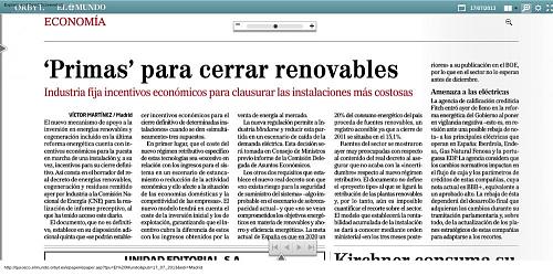

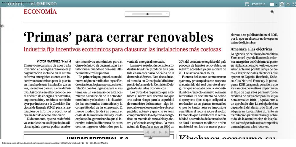

    Consegui capturar la pantalla, aqui tenemos la noticia de EL MUNDO que comentaba.
    Vamos a ver que sucede
    Recorte de horas de sol para instalaciones fotovoltaicas (Real Decreto Ley 14/2010) Parte 4-download.jpg
