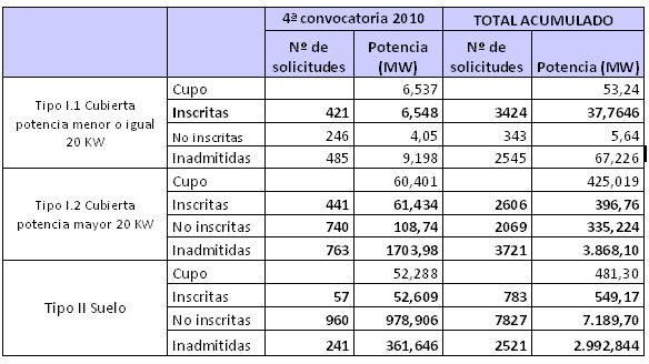

Buenos días a todos:
He mirado una tabla de potencia acumulada inscrita en el prefo (4ª 2010) y me sale ésto. Pero me dicen que España lleva instalada hasta 4 gigas.
Estos datos pues que he sacado, acumulado, alguien sabe a que corresponde?
Alguien sabe exactamente donde puedo mirar la potencia exacta instalada en España? Muchas gracias
ResumenacumuladoI.1 MW38I.2 MW397II MW549Total MW984

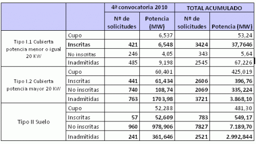

Muchas gracias por la respuesta. El archivo excel es muy interesante. Sin embargo no termino de entender lo que era el motivo de mi pregunta.
Os adjunto un archivo excel, para ver si de esta manera me explico mejor.
En esta tabla sale un acumulado de inscritos de I.1= 38MW, I.2=397MW y I.I= 549MW que dan un total de 984MW
Este dato acumulado que sale como acumulado tras convocatoria se refiere al acumulado de que? del año?
Por favor si alguien puede aclarar?

Las columnas de acumulado se refieren a las 8 convocatorias que se han resuelto hasta el momento. Si sumas el total de potencia (para cada una de las 3 categorias, inscritas, no incritas e inadmitidas) de las resoluciones definitivas de las 8 convocatorias da los resultados que comentas. Evidentemente los valores acumulados para no inscritas e inadmitidas tiene muy poco valor ya que hay muchas instalaciones repetidas una y otra vez (sobre todo en el apartado de inadmitidas de suelo).

osea que es el acumulado de las convocatorias desde enero 2009.

Gracias a todos pero sin embargo despues de todo el debate no termino de entender lo que era el motivo de mi pregunta.
En la tabla que adjunté sale un acumulado de inscritos de I.1= 38MW, I.2=397MW y I.I= 549MW que dan un total de 984MW
Este dato acumulado que sale como acumulado tras convocatoria se refiere al acumulado de que? del año?Por favor si alguien puede aclarar? Sigo sin aclararme.
Muchisimas gracias

Resumiento: el acumulado de inscritos es la suma de todas las instalaciones inscritas en las 8 convocatorias que se han resuelto hasta el moemento.
La tabla que adjuntas figura en la nota de prensa de la resolución de la Q4-2010.
Total acumulado de inscritos:
I.1= 38 MW
I.2= 397 MW
II= 549 MW
(I.1 + I.2 + II = 984 MW)
Esta suma es justamente lo indicado en la primera línea de la nota de prensa:
"En las 8 convocatorias resueltas, se han inscrito 6.813 instalaciones (984MW)"
Al menos con respecto a las instalaciones inscritas creo que la cosa esta muy clara.

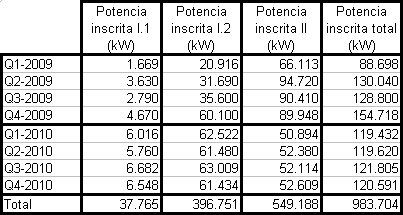

Aquí os pongo todos los datos de potencia inscrita en las 8 convocatorias:
