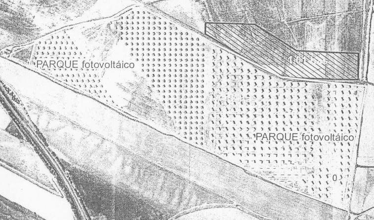

Yo no he pasado por el parque, pero el 'Proyecto de Ampliacion del Parque de Villafranca' estuvo sometido a 'Informacion Publica' este verano, a disposicion del que quiso consultarlo.
Adjunto un clip de uno de los planos, que es una fotografia area en B/N del parque actual, con las bandas de servidumbre de la linea de MAT (cruzando la 1ª fase) y la mucho mayor del futuro TAV; sobre esta fotografia esta dibujado un poliedro rayado, que es el area en la cual ira la ampliacion.
