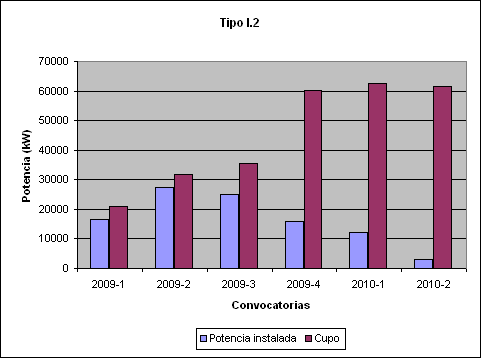

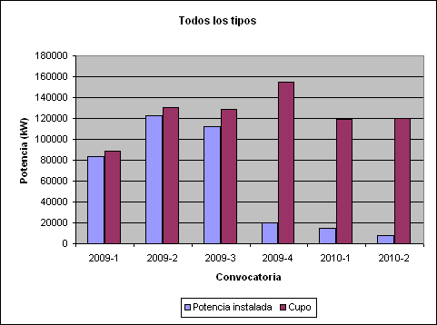

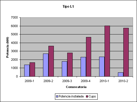

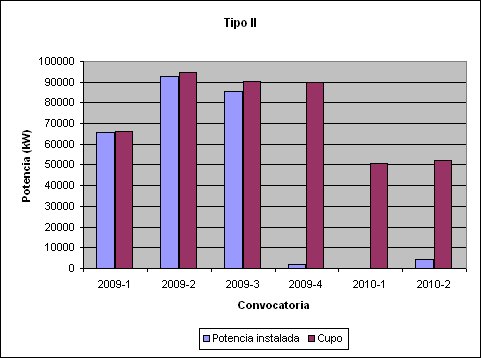

- 16/07/2010, 10:35 #19
- mar 2009
- Zaragoza
- 247
Respuesta: Seguimiento potencia instalada R.D. 1578/2008
Actualización de la potencia fotovoltaica instalada acogida al R.D. 1578/2008 con datos de mayo de 2010.
Hace casí tres meses que publiqué mi última estimación de potencia instalada en las diversas convocatorias del R.D. 1578/2008 cruzando los datos del RIPRE y del PREFO. Pese a que esta estimación está sujeta a importantes incertidumbres todavía considero que merece la pena el esfuerzo de realizarla y que sus resultados pueden resultar de interés.
En el mes de mayo de 2010 se produjó una variación sustancial en la forma en que se publicaban los datos del RIPRE. A partir de este momento los datos publicados en la web del Ministerio de Industria ya no consisten en una hoja de cálculo actualizada con periodicidad mensual sino que consisten en una consulta a una base de datos con la información actualizada constantemente. En la web se pueden descargar los resultados en formato hoja de cálculo pero es necesario hacerlo desglosado por Comunidades Autónomas. Hasta el momento he realizado tres descargas de esta información: la primera a mediados de mayo de 2010, la segunda el día 1 de junio de 2010 y la tercera el día 2 de julio de 2010.
La estimación publicada en este mensaje se ha realizado utilizando los datos descargados en mayo de 2010 y tengo previsto publicar en breve las estimaciones correspondientes a la información descargada en junio y julio de 2010.
A destacar la escasa variación de potencia instalada correspondiente a la 1ª convocatoria de 2009 con respecto a la anterior estimación y el significativo y esperable incremento en la potencia instalada correspondiente a la 2ª convocatoria de 2009.
Al comparar los datos del RIPRE descargados en mayo de 2010 con el listado del RIPRE publicado en abril de 2010 obtenemos que se han producido las siguientes variaciones:
-Se han añadido 970 instalaciones (de las cuales 227 son consecuencia de desdoblar varias instalaciones de los listados anteriores en varias fases) totalizando una potencia de 34.904,57 kW.
-Se ha retirado 1 instalacion con una potencia de 80 kW.
-Se ha modificado la potencia registrada de 16 instalaciones lo que ha totalizado un incremento para estas instalaciones de 524,32 kW.
-El incremento neto en el número de instalaciones ha sido de 969 y el incremento neto en la potencia registrada ha sido de 35.348,89 kW.
Añadiendo las nuevas instalaciones al cruce de datos con las instalaciones inscritas en las 5 primeras convocatorias he obtenido los siguientes resultados:
En total hay 731 instalaciones que suman una potencia de 137.336,66 kW si contamos la potencia adjudicada inicialmente en el PREFO (o bien 137.584,36 kW si contamos la potencia registrada en el RIPRE).
1ª convocatoria de 2009: 288 instalaciones (en torno al 73% de las instalaciones asignadas) totalizando 73.106,6 kW (en torno al 82% de la potencia asignada) repartido en:
Tipo I.1: 107 instalaciones totalizando 1.138,1 kW (en torno al 68% de la potencia asignada).2ª convocatoria de 2009: 230 instalaciones (en torno al 31% de las instalaciones asignadas) totalizando 54.534,5 kW (en torno al 42% de la potencia asignada) repartido en:
Tipo I.2: 94 instalaciones totalizando 14.055,25 kW (en torno al 67% de la potencia asignada).
Tipo II: 87 instalaciones totalizando 57.913,25 kW (en torno al 88% de la potencia asignada).
Tipo I.1: 102 instalaciones totalizando 1.138,6 kW (en torno al 31% de la potencia asignada).3ª convocatoria de 2009: 121 instalaciones (en torno al 20% de las instalaciones asignadas) totalizando 5.940,26 kW (en torno al 5% de la potencia asignada) repartido en:
Tipo I.2: 97 instalaciones totalizando 14.787,9 kW (en torno al 47% de la potencia asignada).
Tipo II: 31 instalaciones totalizando 38.608 kW (en torno al 41% de la potencia asignada).

Tipo I.1: 461,85 kW (en torno al 8% de la potencia asignada).Representando gráficamente la potencia instalada y los cupos para cada convocatoria tenemos los siguientes resultados:
Tipo I.2: 2.947,2 kW (en torno al 5% de la potencia asignada).
Tipo II: 4.300 kW (en torno al 8% de la potencia asignada).
