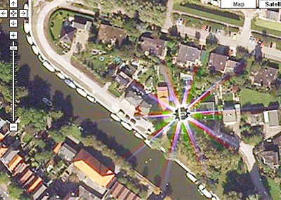

Hola a todos, necesitaria alguna persona que me pudiera orientar respecto a la peligrosidad de los reflejos producidos por las placas policristalinas en zonas cercanas a aeropuertos o en los mismos, se que no existe normativa alguna pero me han comentado que ya han habido problemas en alguna poblacion cercana a algun aeropuerto.., me han enviado incluso una foto sacada del google earth donde se percibe claramente un destello luminoso de una cubierta con placas y no entiendo que este tema no se plantee, no solo por seguridad sino por tematica juridica ante riesgos de accidentes... tiene AENA alguna reglamentacion al respecto? un abrazo daniel F.Tarragona

Archivo adjunto 1590 foto destello desde avion del google earth, no se si lo habré hecho bien para que se vea..ya me dirás
Respuesta: placas reflejos y aeropuertos
No consigo localizar el hospital (no conozco la zona), en cualquier caso ya digo que el destello sería momentáneo igual que el de la foto que pones, el avión al estar en movimiento sólo atraviesa el ángulo de reflexión durante breves instantes. Llevo muchos años volando y nunca he tenido un problema de deslumbramiento salvo por el propio sol y aterrizando al atardecer hacia el oeste, cosa que puede ocurrir perfectamente en Reus entrando por la 25.
