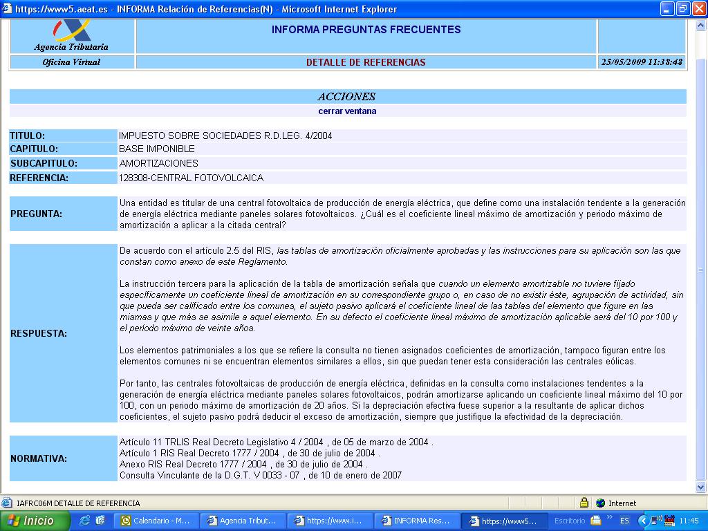

3. No he conseguido estar seguro de si la amortización debe ser de un 10% anual necesariamente o se puede elegir los años (entre 5 y 25). He leido ambas versiones. ¿Cómo es actualmente? Si se puede elegir, ¿por qué no elige todo el mundo amortizar cuanto antes? Sería beneficioso entiendo...

Si te lees estos archivos lo tendrás claro.

Sin embargo, también existe otra respuesta vinculante que te lo amplia hasta 25 años.
Considerad que una vez pagada la financiación del huerto, el único gasto de relevancia en IRPf será la amortización.
