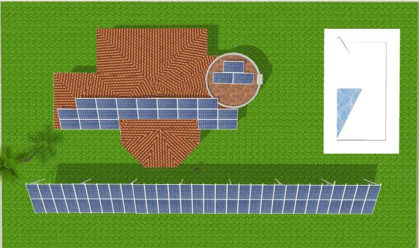

Siguiendo con el hilo de la aplicación ProyGlobal quería comentar que ya tengo decidido el instalador y me propone la colocación de los paneles en dos superficies, la pérgola y la cubierta.
La pérgola pone 60 paneles
En la cubierta 24 paneles, tiene varias aguas y después de estudiarlo me propone como en la foto
TRINA SOLAR 240W 84 paneles en total
Inversores SMC6000TL 3 inversores
Las placas de la cubierta estarían conectadas a un inversor
¿Esta bien planteada la instalación?

¿Pérgola?
¿No estareis hablando de instalación sobre suelo?
- 03/07/2009, 08:58 #42
Respuesta: 20 Kw sobre cubierta
Puestos a dar cañita con el cachondeo...
Hola JORSOL, bienvenido al mundo de los cosenos!
Si tienes 90 m2, y le das una inclinación, te cabe mucho más...
Entendiendo que esa marquesina está por construir (corríjaseme si me equivoco), y que dispones de 3 x 30, si la inclinas a 30º, dispondrás de un plano de montaje de 3'46 m, y pones los módulos apaisados con un poco de vela por debajo y por arriba (apenas 25cm), quizá puedas colocar otra fila de módulos, llegando a colocar 72 en la pérgola + los 24 de la casa...Dame castidad y dame constancia, pero no me las des aún

La pérgola la tengo que montar todavía y no quiero sobrepasar los 20kw por lo de la normativa y el precio de venta
Yo me refiero si están bien colocados
O se tendrá que prestar mas atención a como están conectados eléctricamente para que su producción rendimiento sea el adecuado
- 03/07/2009, 11:09 #44
96 módulos de 240 = 23.040 Wp
Una proporción nada descabellada para tu instalación.
La orientación que te han dado es buena, pero recuerda que la producción va ligada al Wp, y de ello depende la facturación. Añádele unos pocos, que en instalaciones pequeñas, donde el coste común impacta mucho en la rentabilidad, afinar el lápiz da muchos euros...
