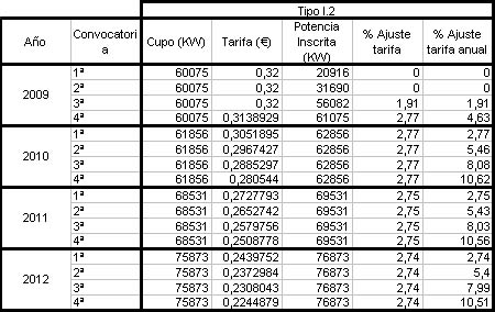

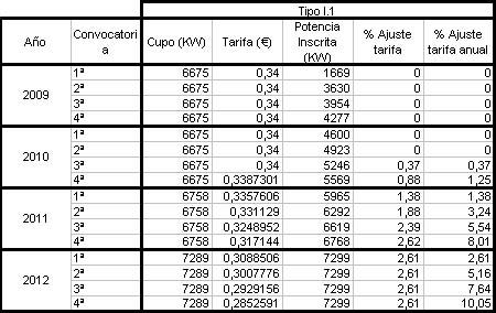

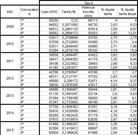

Partiendo de las hipótesis que he tomado en el mensaje anterior, he preparado una estimación de la evolución de las tarifas para los diversos tipos.
Es evidente que esto es un mero ejercicio especulativo y todo parecido con la realidad puede acabar siendo mera coincidencia pero la intención es hacer una aproximación plausible a lo que puede suceder.
Para el tipo I.1 tomamos una potencia inscrita en la tercera convocatoria del 60% de la solicitada (3.954 kW) y un crecimiento en cada convocatoria de 323 kW hasta lograr la cobertura del 100% del cupo (situación que se lograría en la cuarta convocatoria de 2011). A partir de este momento asumimos un exceso de potencia inscrita en cada convocatoria de 10 kW (de media debería ser menos pero no influye demasiado). El resultado sería el del siguiente cuadro:
Para el tipo I.2 tomamos una potencia inscrita en la tercera convocatoria del 50% de la solicitada (56.082 kW) y alcanzar la cobertura del 100% del cupo en la cuarta convocatoria. A partir de este momento asumimos un exceso de potencia inscrita en cada convocatoria de 1.000 kW (de media debería ser menos pero la influencia es pequeña). El resultado sería el del siguiente cuadro:
Para el tipo II había pensado inicialmente plantear dos escenarios, el escenario del peor caso en el que sistematicamente se producen excesos de potencia del tamaño de la mayor planta posible y que implica una mayor velocidad en la bajada de las tarifas y otro escenario más proximo a la realidad en el que se tomaran estos excesos de potencia como el valor medio esperado. Para obtener este valor medio esperado iba a programar una simulación informática pero entonces he pensado que con el mismo esfuerzo podía tomar directamente los datos del listado provisional de la tercerar convocatoria y ver que ocurriría si se incribieran todas las plantas de ese listado en el mismo orden del listado.
Así pues las hipótesis para esta estimación (y repito que es sólo una estimación hipótetica) parten de tomar los resultados expuestos anteriormente para el tipo I que inciden a la hora de aumentar los cupos debido a los traspasos de potencia y luego supongo que todas las plantas se incriben hasta completar los cupos en el mismo orden del listado provisional de la tercera convocatoria (evidentemente hay muchos factores que impediran que esto ocurra exactamente de esta manera pero para hacerse una idea aproximada sirve).
El resultado lo tenemos en el siguiente cuadro:
Los descensos de las tarifas tienden a estar en torno al 12,5% anual con un descenso máximo del 13% en un año. Como vemos las solicitudes registradas dan para completar el cupo hasta la tercera convocatoria de 2015 momento en el que la tarifa se colocaria en 14 céntimos por kWh.

Felicidades Inquietud me parece que la hipotesis que has planteado es muy valida. Me voy a basar en estas hipotesis para plantear a partir de ahora todos los estudios técnico-economicos.
Un saludo y mil gracias por compartir este trabajo con todos

jape:
Muchas gracias. Encantado de poder ser un poco útil.
De todas formas, espero que valores estos cálculos en su justa medida. Es una mera aproximación que no tiene por que coincidir con lo que ocurra en el futuro.
Para el tipo II habrá que ver si los costes son realmente capaces de seguir el ritmo impuesto de bajadas en la tarifa ya que de no ser así veremos como desisten muchas de las solicitudes, tal vez incluso hasta el punto de que dejen de llenarse los cupos.
Lo que me extrañaría mucho ver dada la situación económica sería una mejora en la situación de la fotovoltaica si bien creo que sería muy necesario abrir un poco el cupo (entorno a los 40-50 Mw anuales) en las convocatorias de suelo para 2011 y 2012 para evitar reducir todavía más el mercado en este tipo de instalaciones.
