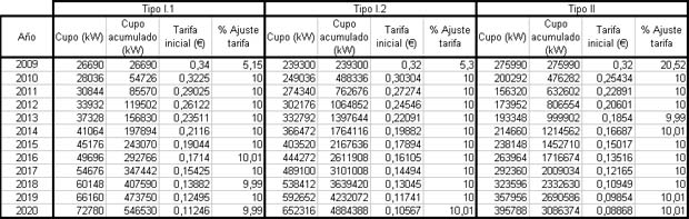

    Aunque hay mucha incertidumbre acerca de cuanta potencia se inscribirá en el tipo I en la segunda convocatoria y de cómo se calcularán las nuevas tarifas para el tipo II he preparado una estimación de la evolución de los cupos y tarifas hasta el 2020 siguiendo las normas del R.D. 1578/2008. Para ello he ampliado la herramienta de simulación que habia preparado (ampliación que proximamente subiré al foro) para que pueda hacer los calculos hasta el año 2020.
    Reconozco que es bastante aventurado y que los resultados hay que tomarlos con mucha precaución pero considero que pueden resultar de interés.
    Los presupuestos de los que parto para hacer los calculos son los siguientes:
    -Cobertura en la segunda convocatoria de 2009 del 75% del cupo en los tipos I.1 e I.2 y del 100% del cupo en el tipo II.
    -Cobertura del 100% del cupo para todos los tipos y convocatorias a partir de la tercera convocatoria de 2009.
    -Incripción de un exceso de potencia del 50% del mayor tamaño de planta en todas las convocatorias a partir de la tercera de 2009 para los tipos I.1 e I.2 y a partir de la segunda para el tipo II.
    -Usar como valor de P0 en la formula de actualización de tarifas el cupo de potencia base de la convocatoria sumado a los cupos adicionales de potencia en las convocatorias de 2009 y 2010 para el tipo II (es decir sin contar ni con los traspasos de potencia ni con los excesos).
    Con estas premisas obtengo los resultados que aparecen en los archivos que adjunto al mensaje. En la imagen que viene a continuacíón están los resultados anuales y en el .pdf adjunto al mensaje viene detallada la evolución por convocatorias.
    Con estas condiciones podemos ver que las solicitudes que hay actualmente del tipo II llenarían todos los cupos hasta mediados del año 2017 y que en la primera convocatoria de 2018 la tarifa estaría por debajo de la tarifa actual del kWh para consumidores domésticos.
    Miniaturas adjuntadas Miniaturas adjuntadas Listado provisional segunda convocatoria-cupos-anuales.jpg

    Cita Iniciado por inquietud Ver mensaje
    ...-Incripción de un exceso de potencia del 50% del mayor tamaño de planta en todas las convocatorias a partir de la tercera de 2009 para los tipos I.1 e I.2 y a partir de la segunda para el tipo II.
    Muy interesante tu estudio. Una pregunta ¿A qué parte del RD 1578 te refieres con lo que he citado de tu mensaje? ¿Puedes explicarlo?
    No usas la corrección del RD. Es entendible pero no es la situación actual y convendría ver ambos escenarios.
    ¿Tienes algún inconveniente en subir en un .zip el excel para ver las fórmulas que has usado y que podamos comentar el estudio?

    Asterix:
    No estoy seguro de que es lo que me pides que explique. Si te refieres a que por qué añado el 50% del mayor tamaño de planta a la potencia inscrita es por que tomo esta cifra como el valor medio del exceso de potencia que podría inscribirse en cada convocatoria debido a la forma de llenar los cupos por exceso. Si te parece más razonable otra hipótesis me lo dices.
    Por otra parte sí que utilizo la corrección del RD sólo que mi interpretación a la hora de calcular el valor de P0 es que es la potencia base más la potencia extraordinaria (utilizar P0= 33,25 + 25 = 58,25 MW para calcular la tarifa de la tercera convocatoria).
    En los hilos en los que se ha tratado el tema no se ha llegado a un acuerdo en la interpretación y yo no he encontrado ningún mensaje en el que digas cual es la tuya. Es posible que seas de la opinión de que P0 sea el cupo asignado a la convocatoria menos la potencia traspasada o lo que es lo mismo, que sea la potencia base más la potencia extraordinaria menos el exceso de potencia inscrito en la convocatoria anterior (utilizar P0= 94,552 - 44,165 = 50,387 MW o lo que es lo mismo P0= 58,25 - 7,863 = 50,387 MW para calcular la tarifa de la tercera convocatoria). De ser así puedo hacer un nuevo cálculo con esta hipótesis.
    En cuanto a lo de subir la excel pensaba hacerlo en breve pero ahora trataré de subirla mañana mismo.

    Estimaciones de evolución de los cupos con variaciones en las hipótesis de partida en función de considerar la aplicación o no de la corrección del RD y el nivel de cobertura de los cupos del tipo I.
    CASO 1
    Repito la misma situación que ya había expuesto en el mensaje anterior.
    CASO 2
    Evaluamos la misma situación de cobertura de cupos del caso 1 pero sin aplicar la corrección al RD.
    La principal diferencia es que la bajada de tarifa en el año 2009 no sería tan pronunciada y los cupos anuales serían un poco más pequeños debido al menor incremento en el cupo base en el año 2010 causado por un menor descenso de la tarifa.
    CASO 3
    Evaluamos la hipótesis de que los cupos del tipo I sólo se cubren al 75% y contamos con la corrección del RD. Es decir:
    -Cobertura del 75% para el tipo I.1 e I.2 para todas las convocatorias a partir de la segunda convocatoria de 2009.
    -Cobertura del 100% del cupo para el tipo II en todas las convocatorias.
    -Incripción de un exceso de potencia del 50% del mayor tamaño de planta (es decir 5.000 kW) en todas las convocatorias a partir de la segunda para el tipo II.
    Con esta hipótesis vemos que las bajadas de tarifas son bastante más acusadas que en el primer caso debido al efecto combinado de los traspasos de potencia del tipo I al tipo II y la corrección de la formula de actualización de tarifas. Simultanemente con la mayor bajada de tarifas también se aprecia como los cupos son significativamente mayores.
    CASO 4
    Evaluamos la misma situación de cobertura de cupos del caso 3 pero sin aplicar la corrección al RD.
    Tal y como era de esperar la diferencia con el caso anterior es muy importante puesto que los traspasos de potencia no repercuten en una mayor bajada de tarifas.
    Miniaturas adjuntadas Miniaturas adjuntadas Listado provisional segunda convocatoria-cupos-tipo-i-al-100-sin-correccion-rd.jpg   Listado provisional segunda convocatoria-cupos-tipo-i-al-75-correccion-rd.jpg
    Listado provisional segunda convocatoria-cupos-tipo-i-al-75-sin-correccion-rd.jpg
