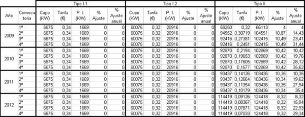

    CASO 1:
    Está hecho considerando la hipotesis siguiente, la que consideré inicialmente...:
    Po es el cupo (Q1 58,25 / Q2 94,55 ...)
    P la prerregistrada (Q2 66,11 / Q2 103,55 ...)
    Están representados los 3 tipos, considerando un aumento del 10% en los I.1 Y I.2 por convocatoria.
    CASO 2:
    Este tiene la hipotesis que ahora creo que es la más factible, cupo = base + adic, sin traspasos:
    Po es el cupo (Q1 58,25 / Q2 58.25 ...)
    La hipotesis considerada por Jumanji no la pongo porque no me cuadran los números exactamente...
    Pero una cosa está clara, la evolución es MUY BAJISTA.
    Última edición por POT; 03/03/2009 a las 15:08 Razón: El error al que se refiere 'Inquietud' ha sido subsanado (lo que no significa que esté bien...:))

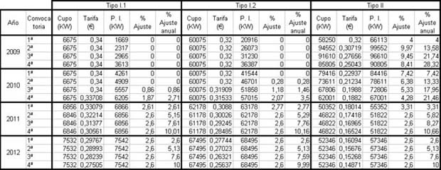

    POT:
    No me cuadran los datos que aportas en la segunda imagen.
    Por ejemplo para calcular la tarifa de la 3ª convocatoria:
    T(3)=0,3072 * [0,025996 * (58,25 - 103,55)/(0,25 * 58,25) + 0,974] = 0,27437
    Esto es una reducción del 10,08% en lugar del 7,58%
  10. #35
    Avatar de POT
    POT
    POT está desconectado Forero
    ene 2007
    439
    Predeterminado Respuesta: Tarifa para 2ª convocatoria
    Gracias por la comprobación: subsanado.
    Aunque a mi me da del 10.69%, 10.08 es el siguiente paso...
    Última edición por POT; 03/03/2009 a las 15:09

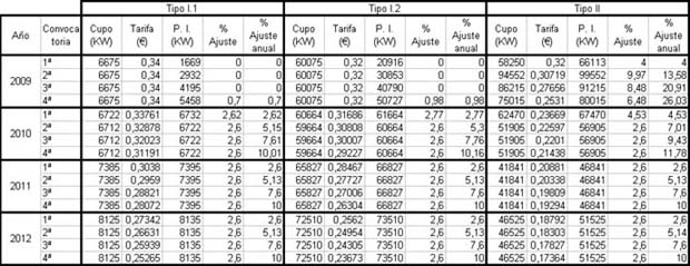

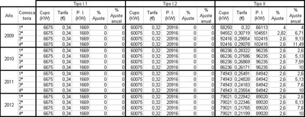

    He realizado varias estimaciones de la evolución de la tarifa regulada.
    He preparado un caso peor, un caso optimista y un caso intermedio.
    Para estos tres casos he considerado que P0 es el cupo de potencia base al que se suma en el caso del tipo II para las convocatorias de 2.009 y 2.010 el cupo extraordinario.
    Caso peor:
    He considerado como caso peor que la potencia inscrita para los tipos I.1 y I.2 es la misma que la de la primera convocatoria de 2.009 y que en todas las convocatorias del tipo II se inscribe una potencia igual al cupo más un exceso de 9.999 KW.
    El resultado es terrible e inviable con descensos de la tarifa para suelo en un año de hasta casi el 36%.
    Caso optimista:
    He considerado como caso optimista que la potencia inscrita para los tipos I.1 y I.2 alcance el cupo del 100% en la primera convocatoria de 2.010 para lo cual incremento en cada convocatoria la potencia inscrita en 1.263 KW para el tipo I.1 y en 9.937 KW para el tipo I.2. A partir de la primera convocatoria de 2.010 se incribe una potencia igual al cupo más un exceso de 10 KW para el tipo I.1 y 1.000 KW para el tipo I.2. Para todas las convocatorias del tipo II se inscribe una potencia igual al cupo más un exceso de 5.000 KW.
    El resultado sólo es malo para el año 2.009 con un descenso de la tarifa para suelo del 26%.
    Caso intermedio:
    He considerado como caso intermedio que la potencia inscrita para los tipos I.1 y I.2 alcance el cupo del 100% en la primera convocatoria de 2.011 para lo cual incremento en cada convocatoria la potencia inscrita en 648 KW para el tipo I.1 y en 5.157 KW para el tipo I.2. A partir de la primera convocatoria de 2.011 se incribe una potencia igual al cupo más un exceso de 10 KW para el tipo I.1 y 1.000 KW para el tipo I.2. Para todas las convocatorias del tipo II se inscribe una potencia igual al cupo más un exceso de 5.000 KW.
    El resultado es malo para el año 2.009 con un descenso de la tarifa para suelo superior al 28% y para el año 2.010 con un descenso de la tarifa para suelo superior al 21% regularizandose la situación en el año 2.011.
    La principal conclusión que saco es que en las condiciones actuales el factor crítico para la evolución de la tarifa es la rápidez con la que la inscripción del tipo I alcance el 100% del cupo y dejen de producirse traspasos de potencia del tipo I al tipo II.
    Finalmente y como complemento a este estudio he calculado también el resultado de considerar que P0 fuera igual al cupo de potencia base más el cupo extraordinario más los traspasos de potencia y sin detraer los excesos de potencia. En esta situación y tomando el resto de hipótesis igual que el peor caso el resultado quedaría completamente normalizado.
    Miniaturas adjuntadas Miniaturas adjuntadas Tarifa para 2ª convocatoria-caso-peor.jpg   Tarifa para 2ª convocatoria-caso-optimista.jpg
    Tarifa para 2ª convocatoria-caso-intermedio.jpg   Tarifa para 2ª convocatoria-caso-peor-sin-modificacion-rd.jpg

    No me cuadra, imagino que el resultado final es correcto, pero en la tabla del caso2 sigue apareciendo P0 = 94,5 aunque en el enunciado dices 58,25.

    Cita Iniciado por inquietud Ver mensaje
    Caso optimista:
    Optimista, lo que se dice optimista, no parece.
    A mí lo que me da más miedo ahora es la financiación, por que tejados hay muchos, pero financiación parece que no. A ver si va a resultar que eres un optimista.
    PD. No soy muy de echar flores, pero desde luego es un gran trabajo.
