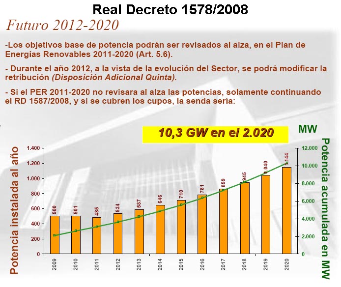

    Cada vez más se oyen voces en contra del sistema de cupos. Se dice que impiden el desarrollo futuro de nuevas instalaciones al copar las solicitudes actuales (por ejemplo para la tipología II), las convocatorias de varios años venideros.
    Es cierto que no ocurre lo mismo en cubiertas y que se debe tender hacia la progresiva disminución del número y tamaño de instalaciones en suelo a favor de las de cubierta. Pero quisiera recordar que el tamaño es vital en las economías de escala que hacen que se pueda forzar al mercado a precios a la baja.
    Esta misma gente se pregunta que harán quienes estén tramitando a día de hoy proyectos solares sobre suelo. Incluso se preguntan los que ya han alcanzado el punto de constituir el aval (500 €/kW), que hasta cuando tendrán que estar pagándolo si no desisten en su empeño de finalizar el proyecto, o que si la única salida que les queda es presentarse a una convocatoria y retirarse antes del día de su cierre para que la Administración se lo cancele o lo que es lo mismo, desistir.
    La senda de implantación para esta tecnología que el MITyC diseñó con la creación del sistema de cupos del Real Decreto 1578/2008 está basada en alcanzar 3.000 MW instalados para el 2010 y 10.000 MW para el 2020 (asumiendo el llenado total de los cupos). (Véase la gráfica).
    ¿Pero se llenarán siempre los cupos de todas las convocatorias de aquí al 2020? Es difícil asumir que esto ocurra así en los próximos 12 años. Puede que haya momentos donde por el motivo que sea no se realicen tantas inversiones en esta tecnología.
    Y ¿debemos impedir que, en un momento como el actual en el que se está destruyendo empleo por la falta de inversiones en muchos sectores productivos, se realicen proyectos generadores de riqueza, empleo y futuro sostenible? De nuevo creo que no. Pero no olvidemos que no puede ser a costa de que la factura para la sociedad en cuanto a los incentivos que se otorgan a esta tecnología via tarifa regulada sea ilimitada.
    Se han vertido opiniones que sugieren la reducción de dicha tarifa ya a niveles de años futuros para permitir la eliminación del sistema de cupos. Esto tiene un alto riesgo implícito. ¿Cuál es la tarifa adecuada que fomente pero no en exceso? ¿Si la elegida es alta, generará exceso de solicitudes de instalación con respecto a las perspectivas de tamaño de la factura a la sociedad que implica la tarifa regulada? ¿Si por el contrario, es baja se corre el riesgo de desincentivar en exceso y parar la senda de implantación?
    Pero ¿cómo conseguimos ambos objetivos?
    1. No impedir nuevas instalaciones en previsión de que en tiempos futuros ese dinero que hoy fluye hacia la energía solar se puede derivar hacia otras actividades económicas.
    2. No desincentivar con tarifas excesivamente agresivas por escasas que ralenticen o lleguen a parar la implantación de esta tecnología.
    3. Pero al mismo tiempo hacer que la factura social de la tarifa regulada sea limitada y no mayor de la que es asumible en cada momento.

    ¿como funciona el modelo Aleman?
    En lugar de cupos, tienen tarifas segun tramos de potencia o algo asi, ¿verdad?
    ¿Porque proponemos usar un modelo que ya parece que funciona y adaptarlo a nuestras necesidades en lugar de intentar reinventarnos desde cero?
    rosendo está desconectado Forero
    ene 2008
    madrid
    678
    Predeterminado Respuesta: APORTEMOS IDEAS PARA REFORMAR EL RD 1578/2008 - Iniciativa 2.2 (Cupos)
    En este hilo http://www.solarweb.net/forosolar/as...-alemania.html viene una tabla con las retribuciones en fiferentes mercados.
    A simple vista no tienen cupo y en funcion de la potencia instalada se van reduciendo mas o menos las tarifas de segun que tipo de instalacion.
    Solo un apunte , en 2009 las instalaciones en suelo cobraran 31.94 ctms de euro, esto nos debe hacer ver lo maduro que esta el mercado aleman y que rentabilidades estan barajando.
    Bien es verdad que no se que desgravaciones fiscales o ayudas perciben.

    No se pretende reinventar nada sino mejorar lo que tenemos y, por tanto, el conocer lo máximo posible de gente como los alemanes puede ser una buena idea.
    ¿Alguien puede aportar algo de ellos?

    El amigo forero Sifos ha dicho en otro hilo lo siguiente :
    Cita Iniciado por sifos Ver mensaje
    Esto no quita q el presente RD no este hecho con los pies y sin tener la mas remota idea de que va esto.... Los cupos sólo deberia servir para marcar la reducción de tarifa (cada 50Mw bajada de un 5% por ejemplo) pero sin ponerle puertas al campo al final el sector se regularia por la ley de la oferta y la demanda que es como se regulan todos los mercados hoy en día..
    Creo que ha puesto un excelente ejemplo de la única misión que deben tener los cupos, en el caso de existir.
    Además tenemos una interesante aportación del amigo forero Malambruno que también apunta al centro del problema :
    Cita Iniciado por malambruno Ver mensaje
    ...La fórmula alemana es regular con los precios, y protegerse de las avalanchas con bajadas de precio mayores en caso de que se les disparase el volumen.
    Aquí han querido protegerse con precios y además con cupos y la han liado.
    Creo que claramente las iniciativas de reforma van madurando y antes de lo que esperaba se podrá crear un tema resumen que aglutine todas las propuestas que se han ido vertiendo para de alguna manera poder votarlas.
