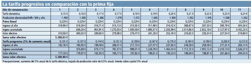

¿y aplicar la tarifa progresiva propuesta por Photon?
- 13/01/2009, 15:49 #21
Respuesta: APORTEMOS IDEAS PARA REFORMAR EL RD 1578/2008 - Iniciativa 5 (Tarifas)
¿De qué tarifa hablas?
- 13/01/2009, 19:51 #22

Me refiero a la idea que aportaron los de la revista Photon, en su numero de Agosto'08.
El enlace para leerlo es este: Photon 2008-08 Tarifa Progresiva
Adjunto el fichero en PDF y una tabla.Última edición por Asterix; 13/01/2009 a las 20:59 Razón: Subir PDF y eliminar texto plano muy vertical
