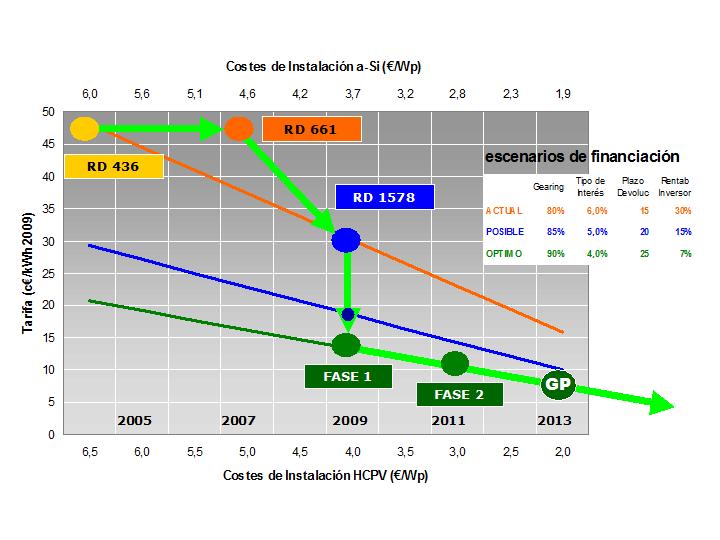

Luis, no desesperes tu tabla de costes es un un buen espejo en el que mirarnos:
22,31 €MWh es evidentemente mucho más barato que los 140 € a los que hoy podemos llegar en PV
me encantaría conocer como se llega a los 12,74€ de costes de capital en nuclear (y que alcance tienen el resto de costes)
sin embargo, ya a nadie se le escapa que en PV estaremos en paridad con gas antes de 2015...
y en verdad ...... ¿vale la pena jugar con fuego por unos centimos?

Hola Rosendo, veo que a tí también te ofende la portada del ABC,
Indignado, divertido y ofendido a partes distintas, abría un hilo con la joya del ABC
aquí en este hilo hay muchas maravillas
el gobierno está cogido en la trampa de la crisis, no puede permitirse un nuevo traspiés, pero debe actuar y aquí debemos anunciar lo que sabemos
aquí digo que la generación de energía fotovoltaica cuesta por debajo de 15c€ kWh
un saludoÚltima edición por Mandrago; 30/05/2009 a las 00:59
