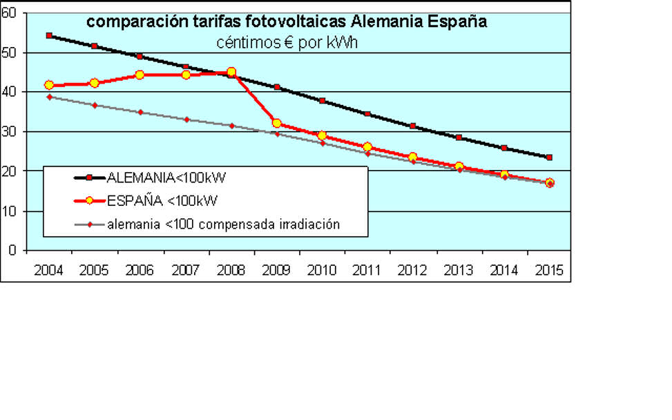

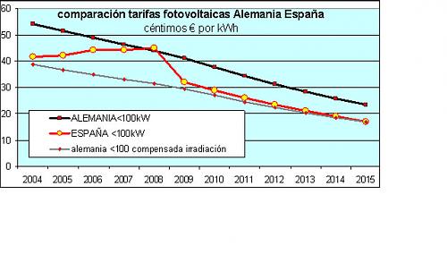

- 29/09/2008, 21:40 #30
Miembro del foro
- sep 2008
- Salamanca
- 58
nuestra nueva tarifa y la alemana
El bajón de precios es brutal, pero ¿donde nos pone? La gráfica que adjunto compara Alemania con España y corrige la diferencia de irradiación.
El sistema alemán (línea negra) empezó muy alto y desde el principio anunció que cada año iría bajando. Las reglas del juego estaban claras desde el principio y seguro que como buenos alemanes todos se plegaban a la norma… virtualmente no tienen cupos
El sistema español (línea roja) comenzó titubeante, con muy poca seguridad jurídica.
Al principio sí tenía en cuenta que En España hay un 40% más de irradiación y la tarifa era equivalente (comparar con línea gris), pero en vez de estabilizar la ley y evitar las arbitrariedades de las Eléctricas, se nos ha compensado no bajando la tarifa. Quizá impulsados por los grnades que se frotaban las manos. Esa zona triangular es la causa del boom-chollo.
La bajada de precios actual nos vuelve a igualar con Alemania, con lo que podríamos decir que el chollo ha pasado a ser un negocio normal. Si a ellos les salen las cuentas a nosotros deberían salirnos también.
Lo que no se conseguirá igualar (y eso sí que merece la sobreprima que hemos perdido) son las condiciones generales: eficiencia administrativa, rapidez en la gestión, seguridad legislativa, y sobre todo la obligación de las compañías eléctricas alemanas dar enganche a todo el que lo pida en el punto de producción. Es la compañía eléctrica que esté más cerca del punto de producción la que carga con esa obligación y el coste.
Esta diferencia estructural en las condiciones es la que merece una compensación económica en forma de tarifa superior porque la superación de esas barreras cuesta dinero en una u otra forma.
Otra cosa es que logremos los precios de los paneles nos bajen
