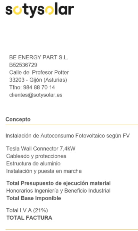

Para concretar el "problema" es que cuando hable con los técnicos para la instalación, hablamos de poner un poste para evitar el paso en la zona ajardinada, en el presupuesto que me enviaron aparecen estos conceptos:
-Tesla Wall Connector 7.4kW
-Cableado y protecciones
-Estructura de aluminio
-Instalación y puesta en marcha
Es el tercer punto en el que tenemos la disconformidad, yo digo que esta estructura es el mástil para instalar el cargador sin pasar por la zona ajardinada y ellos (después de casi un año, que antes no lo decían) responden que, textualmente: "El pedestal al que hace referencia no es la "estructura de aluminio" del contrato. La estructura de Aluminio es la "pletina" con la que se engancha el cargador a la pared y que viene con el propio cargador y que nosotros no comercializamos"
Lo que me gustaría saber es si alguien que haya instalado el punto de carga de EV con SOTYSOLAR en pared, también le han incluido este concepto en el presupuesto o se han inventado esto de la placa para justificar que no han instalado el mástil.
Para mayor claridad, adjunto captura de los conceptos contratados, no borro los datos de la empresa porque son de dominio publico:
Archivo adjunto 32576
Muchas gracias por su ayuda!
