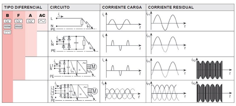

    Sólo con el manual no podrás asegurar el tema de los armónicos. Tiene que ser una prueba real con el inversor. Incluso es posible que te funcione a un porcentaje de la potencia nominal de salida del inversor y a otros no, porque el tema de armónicos a veces depende hasta de la cargas conectadas a la salida del inversor. Si te falla sólo con el vehículo conectado al inversor prueba a añadir alguna carga resistiva como una estufa de 500/1000W o algo similar
    Para minimizar el tema de posibles saltos por corriente de fuga en una instalación de vehículo eléctrico es necesario que el circuito esté protegido por un diferencial, recomendable de tipo F o tipo A como mínimo, que lleva unos filtros específicos para conversión AC/DC. No uses un tipo AC.
    Por otro lado, con el tema del ZOE es muy recomendable antes de comprar uno de segunda mano revisar el tema del estado de los rodamientos del motor, ya que puede que tengas luego que hacer una reparación bastante cara si se daña el motor por el mal estado de éstos.
