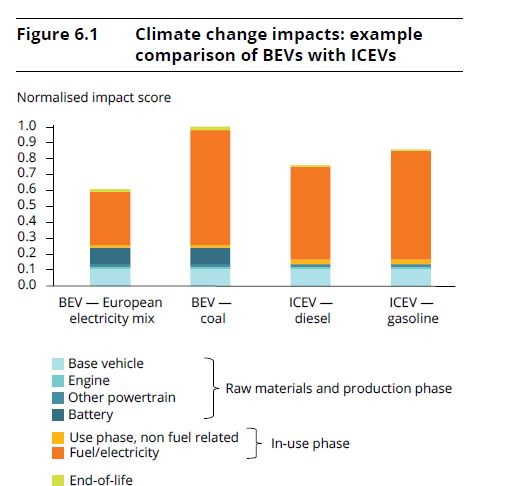

Como siempre, hay que ser cuidadoso al interpretar los resultados. No basta con citar un resultado parcial ...
Me refiero a la fig. 6.1 "Climate change impact", donde los VE con el mix eléctrico actual en Europa tienen ventaja sobre los coches con motor de combustión (VC). He tenido que buscar mucho, pero al fin lo he encontrado: Esta gráfica esta hecha para una vida media del coche de 150.000km. Si un VE hace solo 80.000km en su vida, genera más impacto climático que un VC !!
Claro que lo contrario también es cierto: Si un VE hace 300.000km, la ventaja sobre el VC aumenta (respecto al impacto climático)

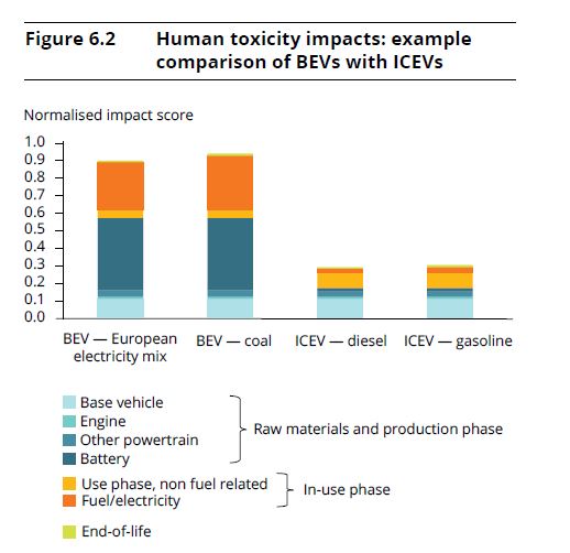

Pero hay otro aspecto muy importante: "Human toxicity impact" (impacto sobre la salud humana), fig. 6.2 en el EEA
Esta gráfica muestra claramente, que un VE tiene mucho más impacto sobre la salud que un VC! Y cuanto más km haga en su vida, peor!! Y si toda la energía eléctrica fuera renovable, no cambiaría nada!!!
Por eso digo, que hay que ir con mucho cuidado, antes de afirmar que los VE "ensucian menos"
Y demonizar al VC Diesel, como lo están haciendo actualmente la política y la industria, tampoco es correcto !
Que raro, que ningún friki de los coches eléctricos proteste !? O es que nadie lee el subforo de los EV ?

Pues, pues...Al fin y al cabo, todos estos estudios parten de unas premisas que se dan como buenas. Si consideramos las premisas del informe como buenas, pues no parece que tenga mucho sentido el coche eléctrico. Ahora bien, para nada estoy de acuerdo con dichas premisas.

Supongo que te refieres al estudio de la EEA en mi post #1. Por fin alguien que protesta !
Puedes precisar un poco, por qué no estás de acuerdo? Dónde ves las premisas erróneas?
