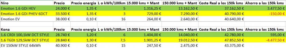

Vamos comparar manzanas con manzanas:
Archivo adjunto 19013
He usado los precios publicados del fabricante con el descuento del mes, consumos sacados desde Spritmonitor, precio diésel y gasolina media de Málaga hoy. Para el mantenimiento he usado un facto de 30% del coste del combustible.
Como veis en el caso de comparación:
Kona diésel vs el Kona eléctrico, el ahorro seria de 600€ a los 150mil kms para el diesel.
Kona gasolina vs Kona eléctrico, el ahorro no existe el gasolina es €4500 mas caro.
Como me gusta mucho el Niro, también hecho comparaciones, pero el Niro solo viene en híbrido o híbrido enchufable:
Niro híbrido vs Niro eléctrico, el ahorro es de €3500 a los 150mil kms el Niro híbrido es un coche muy eficiente!!!
Niro híbrido enchufable vs Niro Eléctrico, no existe sale €150 mas caro el enchufable a los 150mil kms...
Como lo veis??
Es mas barato a día de hoy un eléctrico!!!

Re: alguien tiene coche electrico ya que me voy a comprar hyundai kona electrico
Al diesel me parece que se le acaba el chollo, en un año habrá otros precios de combustible.
Me parece bastante objetivo, faltarían las subvenciones el plan vea son 5500€ y ahora por ejemplo en la comunidad de Madrid van a sacar otra subvención adicional.
Y a nivel local algunos tenemos la suerte de tener otros incentivos, yo por ejemplo pago 3€ de ivtm al año por el eléctrico , mientras que por el de combustión pago 89€, en Madrid tengo acceso a toda la centro (solo para residentes y ev), y zona azul y verde gratis tanto en Madrid como en el municipio que trabajo.
