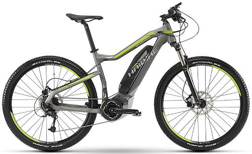

    Hola, acabo de encontrar este hilo y me gustaría dar mi opinión sobre las bicis electricas ya que utilizo una hace más de 2 años.
    Personalmente no soy muy partidario de los kits adaptados sobre todo para uso de montaña, en su momento lo estuve valorando y lo descarté por lo siguiente:
    Para uso intensivo y rutas por zonas de montaña, necesitas una bici de base robusta y de una mínima calidad, ponerle un kit de los que se suelen montar de bastante potencia hace que sufran mucho y se destrozan mucho antes.
    La tracción no es la misma llevándola en rueda ( delantera o trasera ) que cuando el motor esta aclopado al pedalier. Es más natural y redonda esta ultima.
    La bici diseñada de fábrica como eléctrica esta fabricada como un conjunto,  con cuadros más resistentes y componentes algo más robustos.
    Puede que la desventaja sea el precio,  pero si hacemos cálculos y no nos vamos a modelos escandalosamente caros , no es tanto.
    En 2015 adquirí una Haybike sduro sl 27,5" la más básica de la gama y cálculo un sobrecoste extra por ser eléctrica de unos 800€.
    Para otros usos más urbanos  veo los kits más adecuados.

    Por supuesto que no crítico todos los kits adaptados, faltaría más. Yo mismo estuve a punto de adquirirlo en su momento.
    Pero cada situación es un mundo y mis circunstancias en su momento eran :
    Solo disponía de un "hierro" de más de 20años , el precio de un kit en ese momento era de unos 600€ , en la tienda de bicicletas me asegurabann que por menos de 1000€ no tenía una bici decente.
    Por otro lado encontré una oferta puntual ,por cambio de modelos del año y un tamaño poco normal que a mi me iba bien por 1800€.
    Mis cálculos fueron : poca diferencia de precio, bici de montaña adaptada ya de fábrica y dos años de garantía.
    Lo tuve claro.
    Kit para convertir bicicleta convencional en e-bike-haibike_sduro_hard_seven_sl_2015_electric_bike_ebike_emtb.jpg
    Esa es .
    Pero mis salidas son más cortas ( unos 30kms de media, mucha montaña)
    Como te han comentado antes, tu lo que te has montado es un ciclomotor

    Tu bici es bonita! Una Haibike SDuro Hardseven SL con motor Yamaha
    Tiene el motor de 250W, 9 marchas y la batería de 400Wh - no está mal, pero yo quería más ...
    Cita Iniciado por guillermito Ver mensaje
    Es lo que quería: Que el motor y yo nos compartiéramos el trabajo, en una relación de 50:50, más o menos ...
    La finalidad era tener un buen apoyo, una velocidad un poco más alta y mucha autonomía. Y poder usar la bici también sin motor, con todas sus 3x9 marchas
