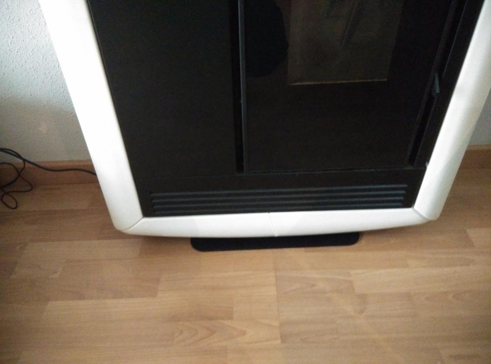

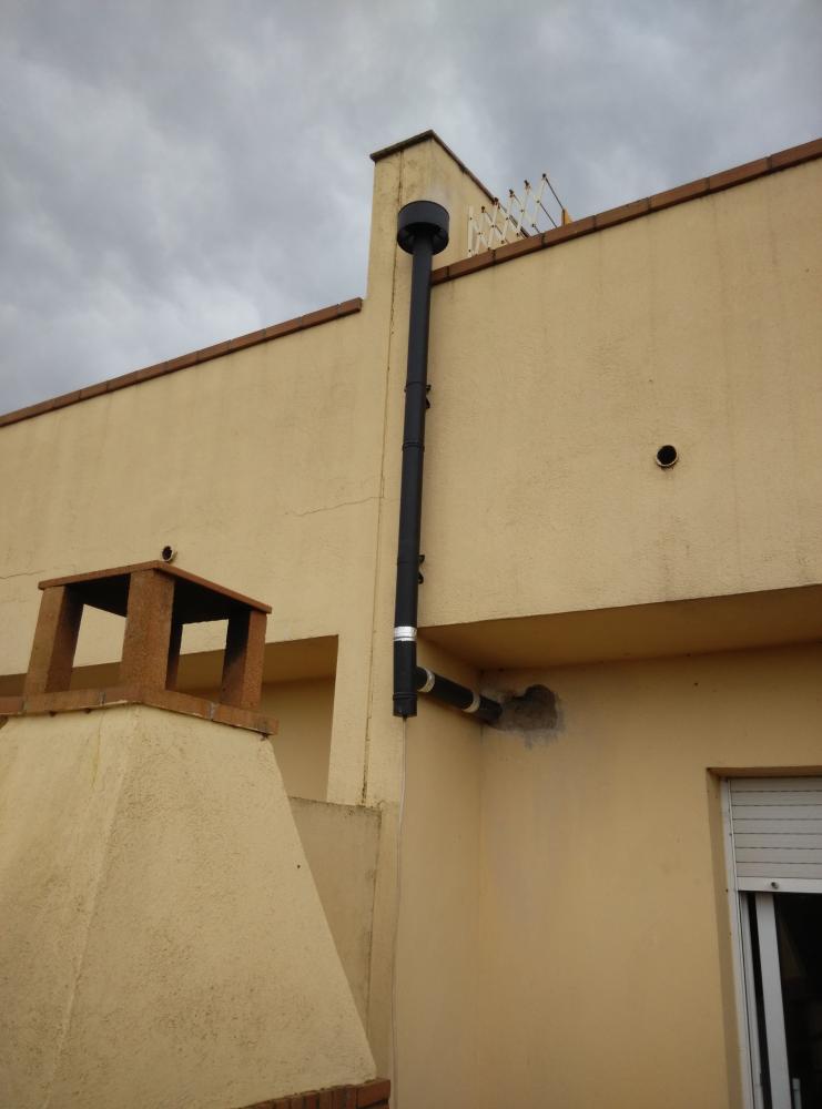

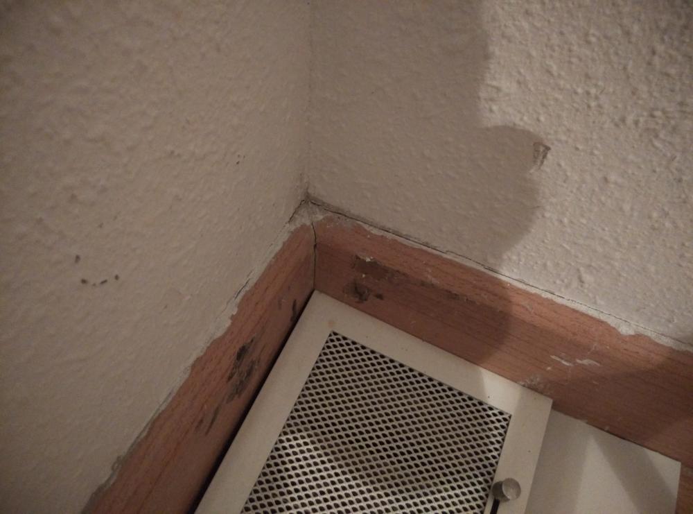

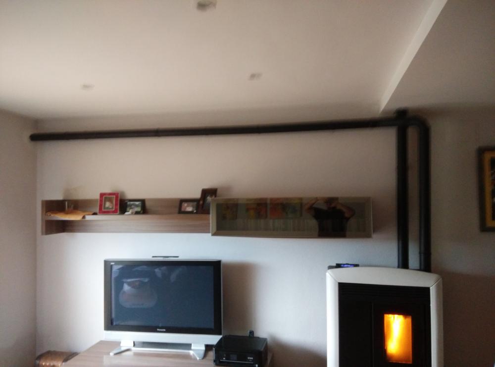

Querria publicar lo que me vienen sucediendome a mi y otras personas con la empresa Sethlands Energy, su propietario xxx y la fabulosa marca Extraflame (sarcasmo). Todo comenzo cuando tuve la desgracia de contratar los servicios de la empresa anteriormente mencionada, el que me instalo la estufa me hizo destrozos en la casa, me rompio una pieza de ceramica de la estufa y encima hizo una mala instalacion, si a eso se le puede llamar instalacion. A mi suegro le pidio el 50% del presupuesto y lo lo ha vuelto a ver cosa que al parecer este señor suele llevar a la practica.

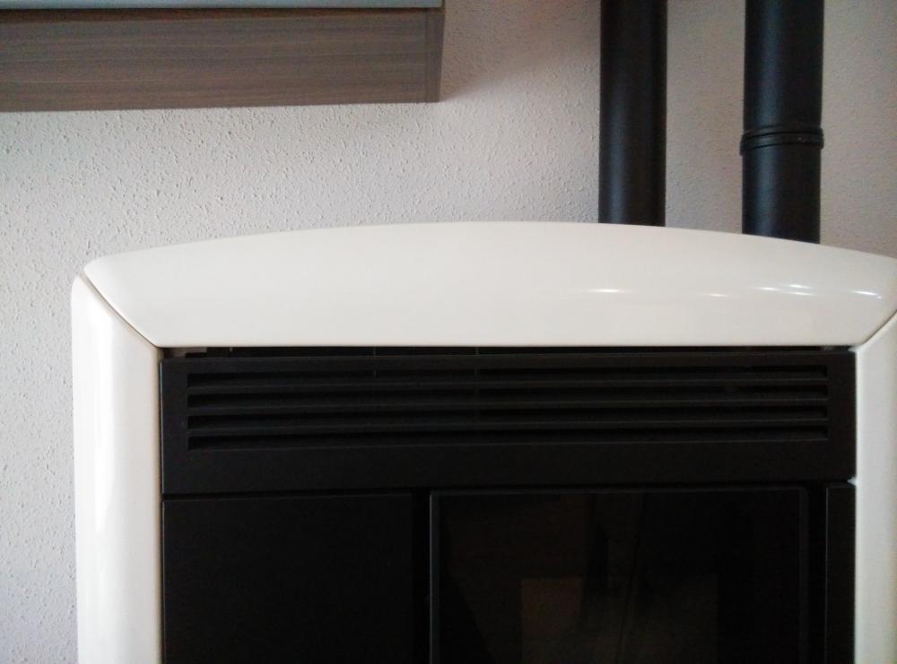

empezamos con las obra de arte
He de decir que ha Extraflame le envie esta y mas fotos y lo unico que hacen es pedirle educadamente que me venga a solucionar los problemas, solamente para intentar quedar bien, por que saben que no vendra.

- 15/01/2016, 23:37 #6
Forero Junior
- ene 2016
- asturias
- 1
Re: Sethlands Energy y Extraflame un desproposito
El problema de esa instalación aparte de la estética es la cantidad de metros en horizontal que tiene la salida de humos , tiene tiro insuficiente subirá la temperatura de en la maquina y se parara sola por sobre temperatura de humos , tendrías que subir la velocidad del motor extractor y así con todo habría problemas por acumulación de hollín en esos tramos horizontales
