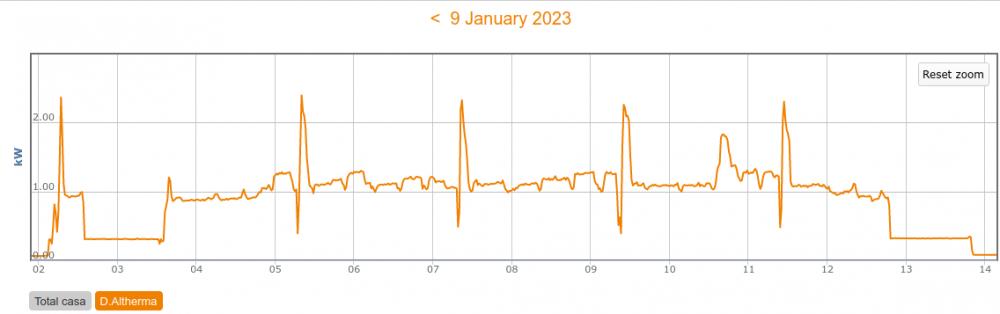

Despues de unos días las impresiones inciales se confirman, la casa retiene más el calor y cualquier rayo de sol en la parte sur hace que se minimize el uso de la calefacción durante el día, la bomba de calor debe estar modulando al mínimo (con mínimas suaves eso si), el arreón que empieza a las 17h es para hacer ACS, la parte de calefacción esta en 700w-800w, una vez decontado el consumo de las bombas de circulación serán unos 600w, también se nota que arranca bien entrada la noche, en las mismas circunstancias antes arrancaba más temprano:
Archivo adjunto 28932
Como comentaba jugando con distintos parametros había conseguido tener ciclos largos con pocas paradas, que es lo ideal en la aerotermia, pero nunca había visto esto con consumos inferiores a 1kWh aunque fuese con mínimas suaves. Por mucho que las temperaturas no seán muy bajas, estamos hablando de tres plantas calefactadas consumiendo la mitad que un radiador de aceite.
En la habitación que da al norte hay una parte, como 1.5m2 que no se ha podido insuflar, de esa zona sale un tejadillo y ahí nose pudo poner fachada transventilada, supongo que para compensar en obra pusieron un panel de SATE en la camara que impide que entre el material, aún estando ese panel en la camara en esa zona de la pared hay 1ºC menos que en el resto de la habitación.
Sigo esperando a que venga el frío de verdad, puedo asegurar que con frío se nota y bastante, veremos con calor, otra cosa es que algún día se llegue a amortizar el gasto, también es cierto que le da valor a la casa.
