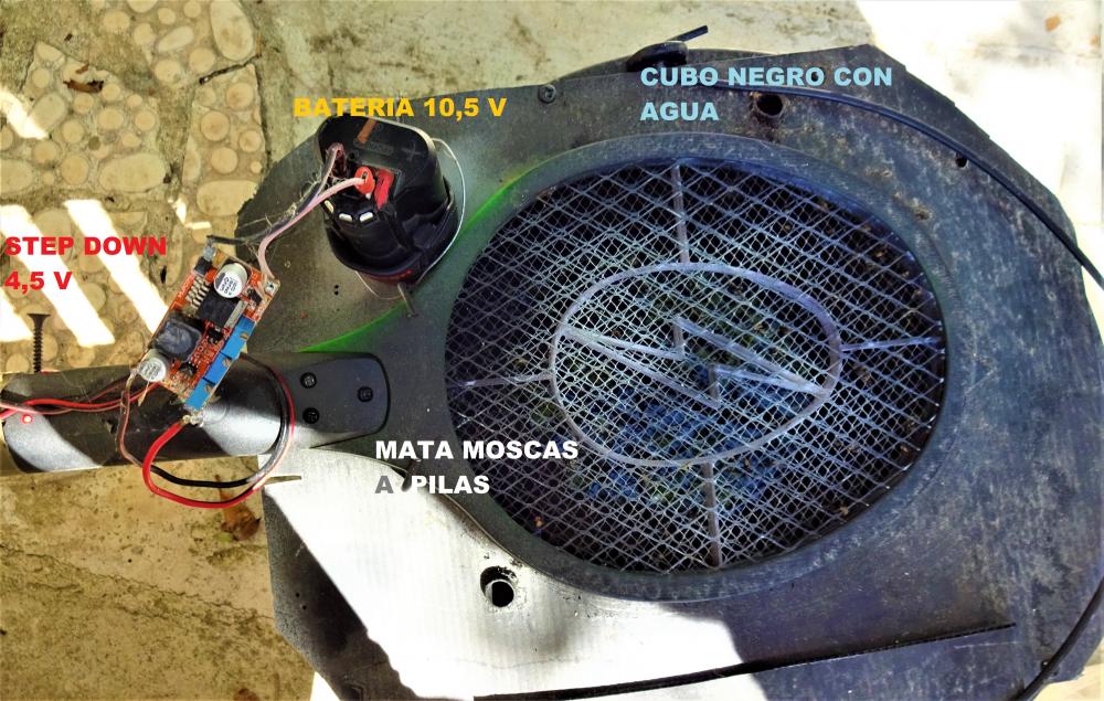

Hola buenos días . . .seguramente habéis comprado un matamoscas a pilas . . .también hay en los mercadillos por 1 euro.
No mata ninguna mosca y las 2 pilas AA se acaban en un momento.
Te hace falta una batería de 10 o 12 Voltios y un reductor regulable(step down) 2,50 Euros en Amazon.
NO INVIERTAS LOS POLOS !!!!! lo ajustas a 4 voltios, conectas en el portabaterías sin baterías y fijas el interruptor del matamoscas.
Se prende un LED verde en el step down y uno rojo en el mango de la paleta.
Después lo atornillas a un cubo negro con agua.
Los moscas y mosquitos buscan el agua y el color negro para esconderse . . .y . . .EXPLOTAN !!!
Si eres un "manitas" puedes mejorarlo con baterías conectadas a un panelito solar.
