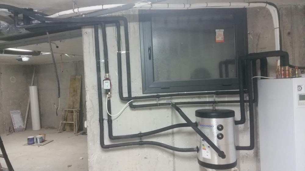

Buenas tardes,
me han instalado un suelo radiante y tengo algunas dudas de la instalación. El instalador era recomendado pero creo que me he equivocado. Quisiera darles las características de la instalación para que me dieran opiniones.
- Colectores Ferco me han colocado los caudalimetros en la tubería de retorno y por eso creo que no marcan el nivel. Dice el instalador q mejor así, que si pones el actuador en el retorno la máquina consume más.
- Dice que el aire de la instalación se irá yendo poco a poco.
- Tengo una mitsubishi Ecodan y no para nunca. Le tengo puesto un contador de energía y no para nunca, siempre esta en torno a los 1.400 W.
¿que opinais?

Cuantos metros de casa tienes y que potencia de bomba de calor?
Los termostatos cortan y se cierran los actuadores? Tienes termostatos por habitación o solo uno?

La bomba circuladora de la bomba de calor puede con la casa.
Quien le ha hecho la puesta en marcha de la bomba, el SAT o el instalador?
Ha comprobado si cuando los actuadores(cabezales) están cerrados la bomba de calor sigue funcionando?
La instalación de la bomba de calor como la tiene, con deposito de inercia o sin?

Tiene un deposito de inercia de 50 l y una bomba.
Si, con los circuitos cerrados la bomba seigue. De hecho nunca para porque le tengo puesto un medidor y gasta 1400 w mas o menos. He supuesto q como los baños y el pasillo no tiene actuador xq no tiene termostato....por eso funcionaba
La puesta en marcha me lo ha hecho el instalador. Estoy en espera del SAT

Si tienes DI, entonces la bomba de calor trabaja contra el DI y, la otra bomba circuladora envía el agua hacia los circuitos y tiene que ser controlada de un termostato o una centralita.
Cuando todos los termostatos cortan, se para y la bomba circuladora. Después de un rato, debería pararse y la bomba de calor. Que trabaja por agua de retorno y, si no se coge agua del DI, el retorno se calentara la bomba de calor entiende que no hay intercambio de energia y se para.
Has mirado cuando los termostatos han llegado a la temperatura de consigna, se cierran los cabezales, se para la bomba circuladora?

La bomba circulatoria está conectada a la red directamente y el suelo del baño, por ejemplo, siempre está ardiendo

Pues no se, ahí me pierdo un poco. La bomba va conectada directamente a la luz. Es una BAxi Quantun ECO 1025 1´´.
Es que ya no me fio de mi instalador, me ha dicho que si quiero me cambia los caudalimetros al primario que solo es desenroscar y enroscar y el de Ferco me ha dicho que hay que cambiar todo el colector, del primario al retorno....estoy ya hecho un lío.

Pues hazle el caso al de Ferco, hay que cambiar los colectores entre ellos.
Si tu dices que el suelo del baño siempre esta ardiendo, que la bomba de calor no para nunca, creo que tu bomba circuladora o esta en paralelo con la bomba de calor o esta por libre.
Si esta conectada con la bomba de calor, significa que arrancara cuando arranca la bomba de calor y parara cuando esta pare.
Si la bomba de calor trabaja por temperatura de retorno, y las dos bombas están conectadas, pues tu instalación no parara nunca. Porque? Porque la temperatura de retorno que tiene que alcanzarse en el deposito de inercia no estará nunca, mientras la bomba circuladora sigue funcionando.
Tu tienes que hacer que la bomba de calor trabaje contra el deposito de inercia, con regulación por temperatura exterior y que pare y arranque según temperatura de agua y, la bomba circuladora, tiene que este controlada de termostatos o una centralita, que arranque cuando un termostato demanda calor y que pare cuando todos los termostatos están cortando la demanda de calor.

El cable blanco de la bomba circuladora, donde llega?
- 31/01/2017, 16:02 #15
- dic 2016
- Toledo
- 50
Re: Funcionamiento suelo radiante
creo que a la clema de conexión con la máquina

En los armarios de SR como se conectan los termostatos con los cabezales?
La foto que pusiste es de ahora mismo o lleva tiempo?
Pregunto, por si todavía estas en obra, estas a tiempo en bajar unos cables hasta la instalación.

A la caja de colectores va una toma de 220 V y los cables de los termostatos. En esa misma caja se conecta todo con los actuadores.
La foto es de ahora, la vivienda tiene dos plantas así que bajar unos cables complicado....

Mira, si la bomba circuladora funciona siempre, tienes que controlarla de manera que te dije.
De cada armario de SR tienes que bajar 2 cables (por si acaso, te valdría con uno, pero mejor curarse en salud) hasta abajo donde tienes la bomba circuladora.
Alli, con unos relés puedes hacer un control de tal manera que si algún termostato demanda calor, arranque la bomba, cuando todos los termostatos cortan, la bomba pare. Esta es la manera mas económica.
Si estas de obra todavía, encuentra la manera de hacerlo.

Mira, lo que pasara con la configuración que tienes ahora es que vas ha consumir muchísimo corriente.
Tu tienes una instalación formada por bomba de calor+deposito de inercia+suelo radiante.
Entre la bomba de calor y el deposito de inercia el agua la mueve la bomba circuladora de la bomba de calor.
Entre el deposito de inercia y el suelo radiante el agua la mueve la bomba Baxi.
La bomba de calor calienta el deposito de inercia y, desde allí, la bomba Baxi se encarga en llevar esta agua hacia el suelo radiante.
Para que la bomba de calor empienze a trabajar alguien/algo tiene que decirle que arranque.
En tu caso, es el agua de vuelve del deposito de inercia. Si esta baja de una temperatura arranca la bomba de calor, cuando la temperatura de retorno, la que llega a la bomba de calor desde el deposito de inercia, llega a una temperatura determinada, la maquina entiende que ya no hay intercambio de calor y para.
Independientemente de como funciona la bomba de calor, la bomba Baxi debería enviar agua hacia el suelo radiante.
Alguien tiene que decirle a la bomba Baxi de arranque y, normalmente, es un termostato o mas que hacen que la bomba arranque.
Cuando uno demanda calor la Baxi debería empezar a funcionar, cuando los termostatos, todos de la casa, cortan porque han llegado a la temperatura de consigna, la Baxi tiene que parar. Después que la Baxi para , después de un tiempo, no largo, la temepratura de retorno de la bomba de calor llega a una temperatura que determina que la bomba de calor pare. Y asi esta todo parado, hasta cuando algún termostato demanda calor, arranca la Baxi y, después de un tiempo arranca y la bomba de calor, ya que hasta entonces la Baxi a cogido agua del DI, hasta que el agua del DI baja a una cierta temperatura y la bomba de calor arranca.
Eso seria la situación normal de funcionamiento de la instalación.
Pero, en tu caso, las cosas están distintas.
La Baxi y la bomba de calor arrancan juntas. Cuando la bomba de calor arranca, arranca y la Baxi. La Baxi envía agua hacia el suelo radiante ya que tiene unos circuitos libres. Algun termostato demanda calor y abre los cabezales correspondientes. Sigue demanda de calor y se abren mas circuitos. La bomba de calor y la Baxi sigue funcionando. Los termostatos llegan a la temperatura de consigna y cortan, se cierran los cabezales. Cortan todos los termostatos y todos los cabezales están cerrados. Pero tienes dos circuitos libres y la bomba de calor y la Baxi siguen funcionando. Seguiran funcionando hasta que la temperatura de retorno del suelo radiante llega caliente y en el deposito de inercia el agua llega a una cierta temperatura, lo que hace que la temperatura de retorno de la bomba de calor llega a una temperatura que hace que pare la bomba de calor y la Baxi.
Lo que pasa es que este tiempo será mucho mas largo que en el caso de funcionamiento normal. Y esto se traduce en consumos elevados de corrientes.
Esto pasa con la actual configuración.
Si haces el control de la forma que te dije, tendrás un ahorro económico.
