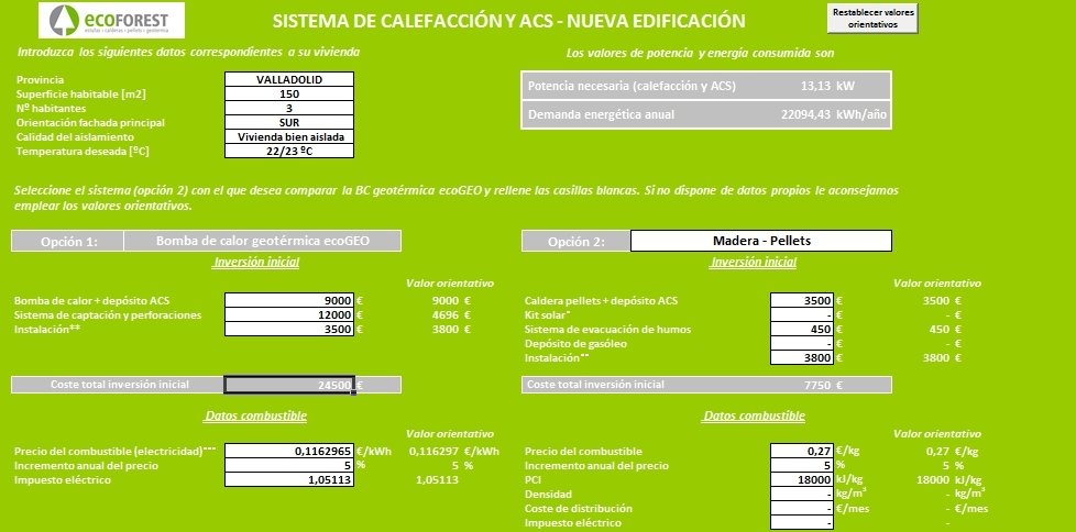

    Soy un autopromotor que quiere iniciar las obras el mes que viene y aun mi arquitecto no ha finalizado el proyecto, pero es cuestion de 1 o 2 semanas.
    Es hora por lo tanto de sentarse a la mesa y aclarar realmente que queremos poner y que nos podemos permitir poner.
    Yo desde el principio he estado mirando por una geotermia horizontal para suelo radiante de unos 120m2 + ACS, soy de la zona de Tierra de Campos (Zona Norte) en la provincia de Valladolid.
    Hay un dicho en Valladolid que dice que su climatologia es de 9 meses de invierno y 3 de infierno, aqui en esta zona se cumple bastante ese dicho, aunque cada vez son más frios los veranos.
    Ahora bien, he conseguido varios presupuestos de bombas de calor de diferentes marcas como Ecoforest, Danfoss, Watterkote, Vaillant etc
    La verdad es que como todo, cada uno dice que su marca es la mejor que el resto. Cada uno con sus precios que rondan entre los 20.000€ y los 13.000€.
    Si os gusta saber precios os defino un poco mas. La bomba de calor + circuito etc (sin contar el suelo radiante)
    Danfoss --> 24.400€ (DHP-H 10)
    Vaillant--> 20.000€ (VWS 83/2)
    Watterkote-->14.000€ (DS 5012.5 Ai)
    Dimplex-->19.500€
    Ecoforest-->13.900€ (ecoGEO 3-12 C1. Bomba) / 13.000€ (ecoGEO 3-12 C1. Bomba) / 19.000€ (ecoGEO 3-12 C2. Bomba + Frio Pasivo)
    Como veis son precios para no cualquier bolsillo, y menos para un autopromotor que tiene muchos mas gastos de golpe en el resto de la casa.

    Gracias Spitfire por la contestación.
    Ese modelo, es una estufa de madera, no de pellets. ¿La ha puesto para suelo radiante?
    Estaba decantado por la Geotermia Vertical, pero pagar 25.000€ (esta inluido el suelo radiante) + paneles solares que son otros 4000€ (paneles + su depósito de inercia independiente del de Geotermia para que en verano no gaste nada), supone una gran inversión por no decir una apuesta arriesgada.

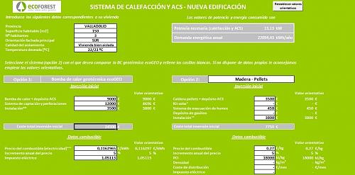

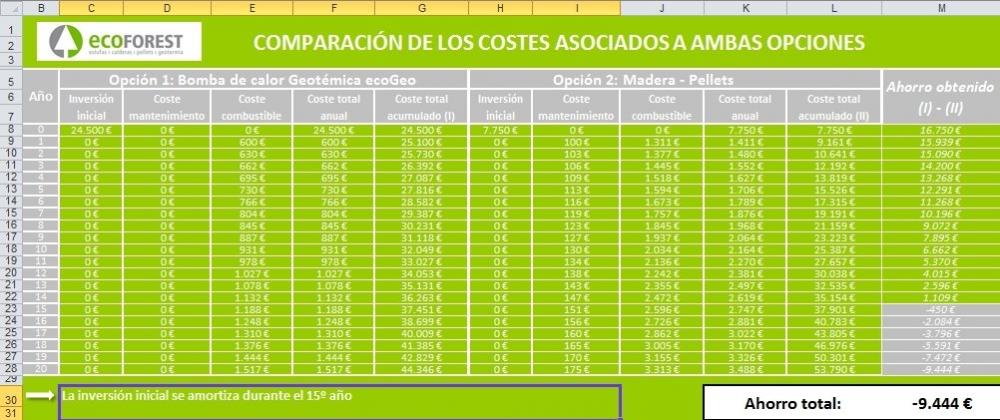

    Digo arriesgada, porque aunque conocemos sus rendimientos, se que hasta 15º año no comenzaré a ahorrar si hago una comparativa con respecto a una Biomasa.
    Mi ejemplo es una comparativa de una EcoGeo contra otra de biomasa que tb entiendo que será de ecoforest.
    Según esa misma comparativa los gastos €/año son
    Biomasa --> 1311€
    Geotermia -->600€
    Y una vez visto todo esto y habiendo sido asesorado (todos apuntan a que si me lo puedo permitir ponga Geotermia y sino Biomasa) me surge el querer y no poder jajaja.
    En mi caso he mirado por meses buenas casas de instalación de Geotermia especificamente para el modelo de "bomba de calor" EcoGEO y para una captación vertical de 130m (aqui hay de todo, con el mismo estudio geotécnico me han ofertado desde 130m hasta 240m) y lo más barato viene a salir por unos 24.500€, lo cual es un buen precio para lo que ofertan pero sigue siendo un gran desembolso, y a mayores otros 4.000€ para poner el ACS en verano a través de placas solares.
    La Biomasa es más barato el coste inicial, con lo que permite poner esos paneles solares.

    Resumiendo, que si piensas que tu bomba de calor va a durar 20 años, lo cual es ya años, y no te importa desembolsar esa cantidad de dinero pon Geotermia, sin dudarlo.
    Si eres uno mas hijo de vecino que solo busca calor a un buen precio y poder gastar la diferencia en otras cosas (paneles solares, chimeneas francesas/estufas de inercia termica, más aislamiento hasta en la cubierta) pon Biomasa y no te compliques en pensar lo que pudistes ahorrar dentro de 15 años.
