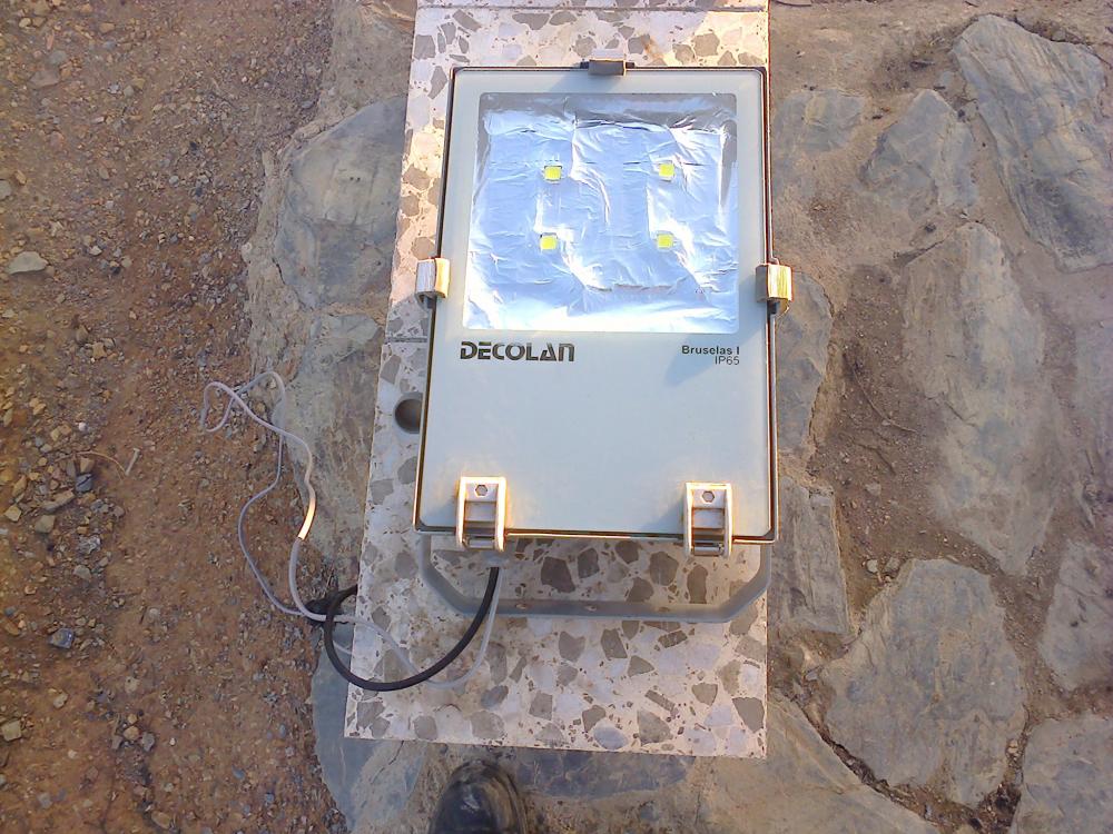

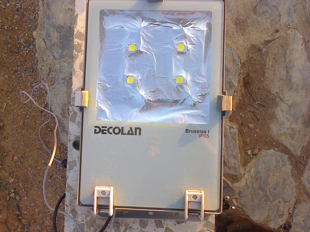

Archivo adjunto 9573Archivo adjunto 9573
Archivo adjunto 9574
bueno pues este es el resultado final.
le he puesto 4 resistencias de 2w 2,2 ohmios,las dos salidas que se ven son para conectarlo directamente a 12v y la otra a 220v(lleva el cargador de la wii en el interior).
ademas lleva un pequeño ventilador en el interior,los chips estan los 4 montados en un mismo disipador(25x25cm),lo he probado varias horas(tanto en 12 como 220v)y de momento bien,y da una luz impresionante,gracias a todos por la ayuda
