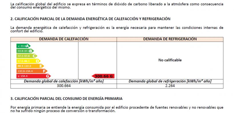

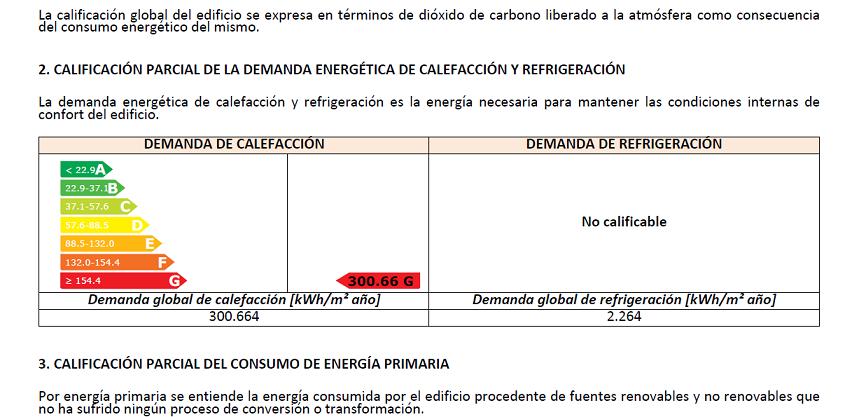

¿El tema de que los dos programas oficiales para certificar edificios den los resultados con punto decimal no está previsto que se vaya a corregir?
Lo digo porque en algunos campos dan el resultado con 3 cifras decimales y esto induce a error; y ya bastante jaleo hay con diferenciar los kWh y los kW.

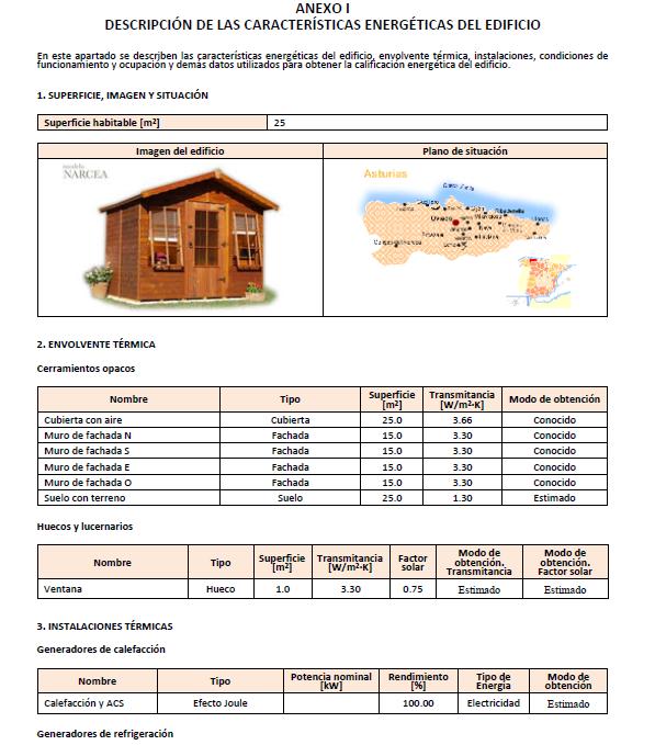

Es que tengo ante mi un gracioso ejercicio de certificación de una caseta de madera de 25 m2 y la demanda global de calefacción que pone es:
300.664 kWh/m2 año
cuando deberían ser unos 300 kWh/m2 año
Vamos que se puede suponer que consume más de 7 millones de kWh al año. Con lo que mejor que engancharla a la red eléctrica es comprarse una central térmica para ella sola.
