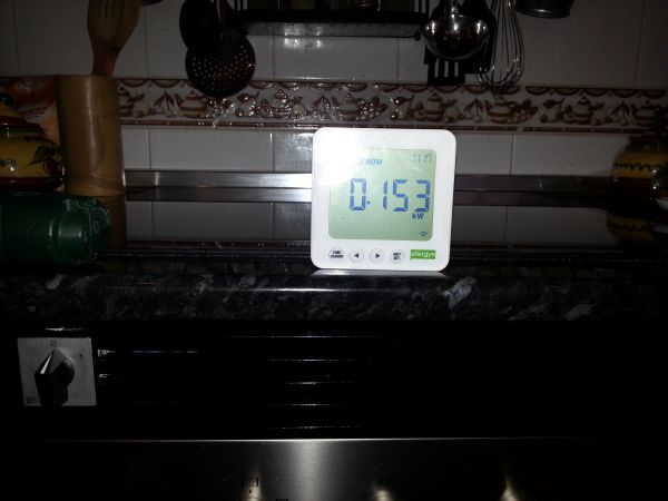

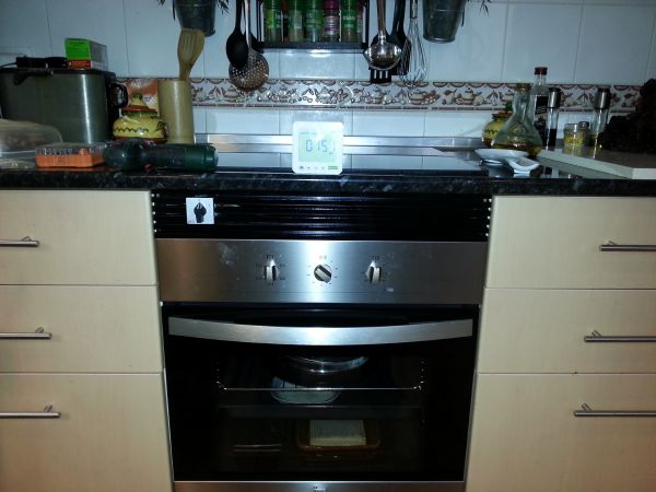

Eliminar stanby placa de induccion
Hola a todos, hace poco me compre una placa de induccion que estaba en oferta, al instalarla me di cuenta que me subio el gasto energetico gracias a un medidor que tengo que me lo chiva todo.
Habia comprado una placa de induccion por que gastaba menos supuestamente, pero claro eso era a la hora de cocinar, estando en standby consume unos 180 w.
Entonces me decidi por ponerle un boton de mando para apagarla y encenderla cuando fuera a utilizarla. El apagado lo hago siempre que a terminado de enfriarse y no hay ningun piloto encendido.
No se si mi idea ya esta por aqui por el foro o si sera bueno para la placa el quitarle el standby, llevo un mes asi y va de maravilla.
Un saludo a todos los ahorradores.
Archivo adjunto 6500Archivo adjunto 6499Archivo adjunto 6501
Si alguien tiene alguna duda que me lo diga, el interruptor es especial y la rejilla de ventilacion esta adaptada para la instalacion del interruptor.

Me creaba un consumo de 18 € al mes, que no llego ni al mes, al segundo dia me di cuenta del asunto y le corto el suministro cuando no la uso.
La placa es de la marca indesit, yo creo que todas consumiran mas o menos lo mismo porque al apagarse llevan un ventilador para disipar la calor, aparte en el arranque tendran que pegar un tiron bueno de corriente, por eso lo de tener un standby con tanta potencia de consumo, la verdad es que no se la explicacion pero consumir consumen y bastante, en standby claro, luego a la hora de cocinar es una maravilla, rapida y eficiente, me gasta menos que la vitro que tenia antes.

Claro que te vas a consumir menos energia si desconectas... la cosa es si lo vas a notar en la factura...
Si te crees que ahorras 180Wx24hx365=1576kWh al año (40% del consumo de una vivienda media en españa) pues muy bien, pero la realidad será otra bien distinta, pues los medidores de pinza como el efergy no miden potencia real y por lo tanto no dan un valor de la energía consumida, salvo que midan resistencias puras.
Los enlaces que ponen en esos blogs que citas hacen medidas con aparatos de pinza, los que han escrito eso suponen que la medida de equipos como el efergy son medidas de la potencia real, y no lo son, las medidas de estos equipos de ser algo serian de potencia aparente.

Hay que tener ojo, es el peor caso que podrías buscar en una casa para un medidor doméstico. Como mas preciso sería con una plancha, termo o bombilla antigua, pero con cargas de tipo motores o de campos es como peor miden.
Para medrilo bien bien, pues un analizador de redes, pero eso es un pasote.

El que puedas medir 0,67A no significa necesariamente que tenga un consumo de 157W. Esos 0,67A puede corresponder a potencia reactiva, o a parte de potencia reactiva. Dicha potencia no se contabiliza como potencia activa por tu contador (la que de verdad se paga), aunque sea digital.
Para hacer un medición correcta, puedes hacerlo con un medidor de consumo que tenga en cuenta el factor de potencia. O desconectar toda la casa y dejar solamente la placa, y compruebas la potencia activa o real (W o kW) en el contador. No te confundas con la potencia aparente (VA o kVA) ni con la potencia reactiva (VAR o kVAR).
Es posible que esos 50kWh corresponda a otros consumidores.
No digo que la placa no tenga ese consumo u otro consumo menor, no estoy en tu casa para saberlo con certeza, pero es muy extraño que tenga tanto consumo, ya que 157W no es poca cosa. Al final toda esa energía se convierte en calor, y 157W es suficiente para mantener algo caliente la placa. Deberías de notar que la placa se calienta por algún lado estando apagada. Además, no hay razón para que una placa de inducción consuma 157W en standby para mantener el circuito electrónico. Que yo sepa, no tiene que mantener caliente ninguna parte del equipo, algo que sí sucede con algunos equipos de aire acondicionado o frigoríficos.

Ese consumo es puramente inductivo.
No genera consumo útil.
No son Watios. Son "voltioamperios" V*A
Efergy, que yo tengo uno, es bastante malo, pero con avaricia. Existen otros medidores de energía que te miden el factor de potencia y actualizan la lectura segundo a segundo, mucho más baratos que los de la marca esa.
Respecto a que alguna compañía eléctrica cobra la energía reactiva no es muy normal, puesto que si la energía reactiva no supera el 33% de la energía total no te la han de cobrar.
