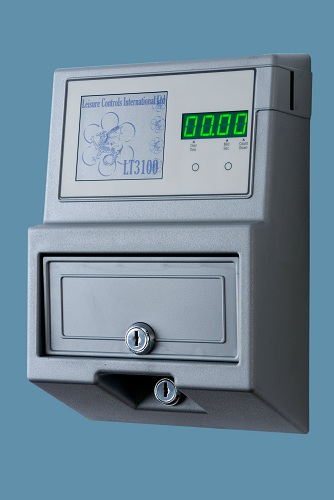

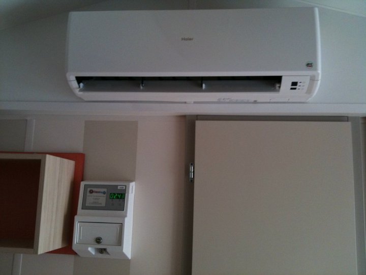

    expongo mi actuación en el hotel de 48 habitaciones que tengo para controlar el despilfarro con el aire acondicionado y lo expongo xq básicamente es el único sistema que me ha sido efectivo para bajar la factura de la luz de forma notable (casi 40% de caida de la factura de Semana Santa a Octubre):
    he puesto unos monederos q van por fichas; cada ficha la tengo programada a 7 horas de funcionamiento;
    cuando viene 1 turista y ocupa la habitación, le doy gratis tantas fichas como noches vaya a estar en el hotel. Por tanto, tiene 7 horas al día gratis de aire acondicionado; pero si se deja encendido el aire acondicionado todo el día mientras se va a la playa, entonces el monedero sigue descontando hasta llegar a cero y tendrá que bajar a recepción a comprar más fichas cuando venga de la playa.
    Ha sido mano de santo: el aire acondicionado de media está funcionando por habitación unas 6 horas al día (y no 20/24 horas como funcionaba antes)
    la caída de la fra eléctrica ha sido cojonudísima y hasta Iberdrola vino el pasado verano a revisar el contador de mi hotel por si lo hubiéramos manipulado. No se creían que bajara tanto nuestro consumo. Y con eello he reducido la contratación de luz.
    os dejo la publicidad de este sistema para psibles interesados: Ahorro aire acondicionado en hoteles
    La recaudación por venta de fichas es mínima pero la caida es brutal y la amortización de estos equipos ha sido de unos 3 meses.
    y lo mejor de todo es que en invierno, otoño, etc... también me ha caido sensiblemente porque en el resto del año, no incluyo fichas gratis para la calefaccion: mi hotel tiene una caldera de gas oil y no hay por qué encender las consolas de pared en modo bomba de calor (antes sí lo hacían); al no dar fichas, nadie las enciende. Pero además, una empresa local de aquí en Alicante me puso captadores térmicos solares en la azotea para cubrir parte del consumo energético de la calefación de gasoil y me ha caido el consumo como un 30%-40% (un montón)

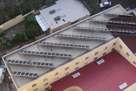

    - captadores térmicos para acs y calefacción, estos me costaron unos 10.000€ + iva creo pero los pagué en 2 veces sin ICO
    por último, lo que no tengo tan claro es que la caldera de biomasa Inmecal (aprox 50.000€ ) me salga tan rentable.
    lo de los molinos de viento de momento lo desestimo pero a futuro quién sabe; cada Kw/h qye ahorremos hoy, es 1 pequeño incremento de los beneficios del hotel y tb de la sociedad (soy un convencido del desarrollo sostenible)

    Última edición por spitfire; 10/03/2012 a las 15:39 Razón: añado foto del monedero xa limitar el uso del aire ac.
