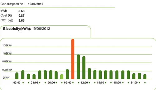

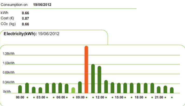

Estimado Nacho, perdón por w/h, es correcto WxH, lo que quiero decir es que mi nevera consume 240Wh, que multiplicado por 24, 5.76Kwh/día. Yo tampoco me lo creía pero así es tiene 7 años, pero ojito con las neveras. Tengo los datos guardados con un medidor de energía inalambrico, y me quede sorprendido. Te adjunto grafico del día y te garantizo que no eran los Stand By.

Hola a todos, me meto en el hilo porque he visto la gráfica de Alromar. Yo también tengo un monitor inalámbrico en casa y durante los últimos 3 años he trabajado haciendo auditorías energéticas. En la gráfica te pone los kWh que has consumido ese día, no tienes que hacer cuentas. Sale de integrar la potencia media que registra en cada hora el aparatillo. Lo que pasa que las unidades en que te pone la gráfica (kWh vs h) da lugar un poco a confusión. Con mi aparatillo pasa lo mismo, y si no tenemos clara la diferencia entre W (potencia o energía partido tiempo) y Wh (energía) se puede llegar a error.
La gráfica lo que está diciendo, es que por ejemplo de 9h a 10h has tenido algo más de 340 W enchufados.
Bueno, dicho esto, comentar que a mi me gastaba la nevera 1€ diario, despues de hacer el estudio de mi casa. Las neveras antiguas (en torno a 10 años) son una ruina. Aunque mejoré el consumo separándola de la pared y limpiando bien la parrilla metálica con la que intercambia calor (la placa metálica que hay detrás).

Alromar, supongo que la gráfica es del consumo global de una casa.
Si no tienes nada más enchufado entonces la mayor parte del tiempo sólo estaría consumiendo la nevera. Me resulta asombroso que consuma tanto.
Para comporbar la fiabilidad de los datos yo siempre hago el cálculo del máximo posible a mano:
1º Poner el medidor sólo con la nevera funcionando y anotar el valor de la potencia que muestra (en WATIOS de toda la vida).
2º Multiplicar esa potencia por el número 86400 ( es el numero de segundos que tiene un dia)
3º dividir el resultado entre 3 600 000 (así el resultado se obtiene en kWh)
es lo que te gastaria como máximo . Cualquier resultado que hayas obtenido que sea superior a esta cifra será inviable.
Por cierto, he deducido que tienes puesto el precio del kWh a 0,10 €
En la tarifa TUR creo que anda por los 0,18 € / kWh
prbsb2002, una pregunta: si tu nevera gastaba 1€ diario, a 0,18 € / kWh son 5,55 kWh al día; sería como tener un compresor de 230 W sin parar, ¿qué potencia tenía tu nevera?

Gracias por los consejos sobre la nevera tomare nota. La medida esta echa solo con la nevera apagando los diferenciales. Resumen a cambiar de nevera cuando se pueda.
