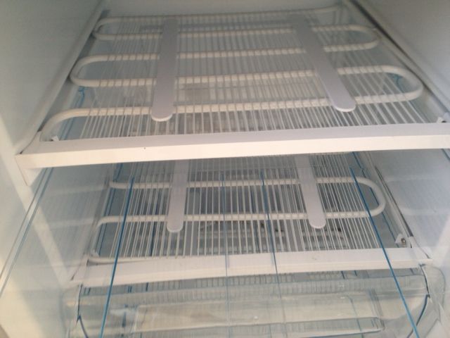

Pero quiero consultaros el sistema de reparto de frio. Quizás sea lo normal, pero yo nunca lo había visto. Se trata de unas rejillas por donde circula el gas refrigerante y que sirven de apoyo a los cajones. Archivo adjunto 6511
Lo lógico es que funcione tanto a 5º como a -18º, digo yo. Pero lo importante no es lo que diga yo, sino lo que opinéis vosotros.

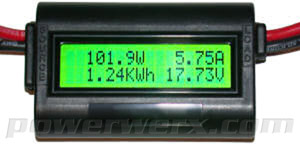

En cuanto al medidor de consumos he encontrado (y comprado) en USA este (Doc Wattson Meter - DC Inline ) que os inserto. Es caro, pero tan completo que no he resistido la tentación. Creo que será muy útil en el barco. Lo recibiré en unos días, cuando me llegue el rey MidNite classic Lite 150, "el deseado".
Archivo adjunto 6508

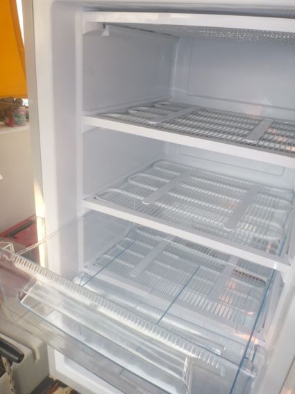

este sistema de reparto de frio es el mismo que se usa en las neveras-vedrina en los bares para vender helados y bebidas. Funciona bien, y incluso es mejor para tener el frío mucho más uniforme. De toda forma lo importante son los cajones que ayudan a mantener el aire frio dentro de la nevera.

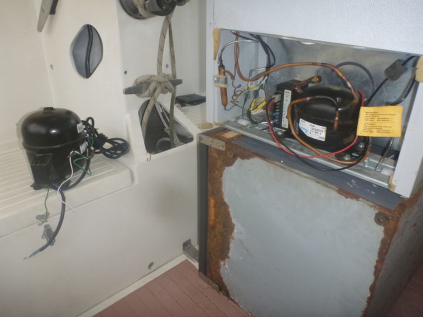

Bueno, la cosa avanza.
Esta mañana me traen el congelador y siguiendo vuestro consejo le instalaré el compresor Danfoss 12v de uno de los frigos que tengo.
Pero posiblemente tendré que comprar un condensador, ya que el que trae el congelador está integrado en las paredes laterales del mismo y, casi seguro, tendré que recortar estas por su parte inferior en la zona donde se ubica actualmente el compresor (Por desgracia, las paredes de los barcos no son verticales como las de las casas)

Pero la idea realmente ha nacido al ver el estado de las láminas de hierro que forran el frigo que he sacado ("especial" para náutica, según el fabricante)
Archivo adjunto 6551

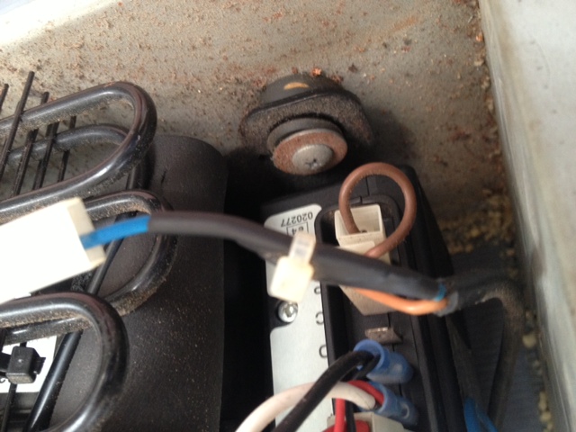

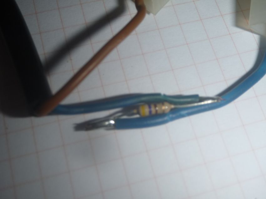

Y ahora algo que puede ser muy importante, a mi entender.
El técnico que hará el cambio de compresores afirma que quitando una "especie de resistencia" a la entrada al compresor 12v, el consumo se reduciría mucho. Cuando le pregunto que para qué la tiene entonces, responde que con ella aumenta la velocidad del compresor y enfría mas rápidamente. Dice que aumentaría como un 10% el tiempo de funcionamiento, tardaría un poco mas en enfriar pero que rebajaría el consumo a la mitad.
Ante mi duda me invita a visitar otros barcos donde ya lo hizo hace tiempo y cuyos propietarios están contentísimos. Lo haré, claro.
Debo decir que la citada "resistencia" es como una ligera protuberancia en el cable azul a la entrada a la tarjeta del compresor (no se ve porque está protegida por el tubito negro retráctil y no me he atrevido a permitirle quitarla todavía)
Archivo adjunto 6552
¿Qué os parece? ¿Alguien tiene alguna experiencia o sabe algo sobre este tema?

Y si nadie me indica lo contrario y dejo al frigorista quitar la "especie de resistencia" podría llegar a los 30-35A/día.

¿Nadie se anima a opinar sobre la "especie de resistencia"?

De pronto me ha venido a la cabeza esta pregunta .... ¿ y el agua que se producirá en el interior del frigo?
Por el sistema de evaporador repartido entre las cuatro rejillas, y con una humedad del 70-80% como mínimo .... ¿a los cajones?
Me he quedado de piedra. ¡ Los cuatro cajones recogiendo cada uno el agua de su propia rejilla !

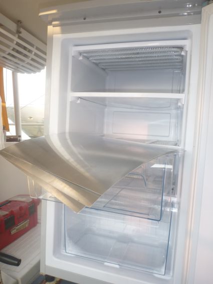

Antes de esto pensaba instalar el frigo con un desnivel de unos 2 cm hacia atrás, con el fin de dar a la puerta una tendencia a mantenerse cerrada.
Ahora no se me ocurre nada mas que aumentar un poco el citado desnivel y pegar a las rejillas por la parte inferior una lámina fina de aluminio que recoja el agua, la lleve a la pared posterior y de ahí resbale hasta el piso, donde puedo instalar un pequeño tubo de desagüe.
Esto supone cortar el paso del frío hacia los cajones, pero espero que una vez fría la lámina se restablecerá el proceso.
De todas formas en navegación me obligará a mantener los alimentos en cajas de plástico, pues el agua irá donde mejor le parezca.
No es lo ideal, pero de momento no se me ocurre otra cosa.
¿ Alguna idea ?

ya... has dado en el clavo.... nosotros en el interior tenemos una humedad de unos 40-50%, así que los problemas son diferentes... pero donde vives? en zona tropical? :)
Yo con mi arcon solo en el mes mas caluroso de verano noto un poco de agua en el fondo... pero le paso un trapo y ya está... pero tu si tu si que necesitas hacer algo al respecto
Así como has dicho me parece bien.... otra posibilidad sería de montar un climatizador en la cocina/cambusa :D ajajaja!!
Para la resistencia... ni idea.... voy a preguntarlo en el forum italiano a ver que opinan.
tienes una foto para enseñar?... es posible que no sea exactamente una resistencia, si no una medida de seguridad, que contiene una bobina de hilo de cobre, aunque no tengo idea de lo que sirve.

Si, de momento parece que la lámina de aluminio se impone (claro, es la única solución hasta el momento). Y lo de la humedad no es cuento. Estoy en Cartagena, pero la "de Indias"
Ayer tarde se cambió el compresor y cuando me has pedido la foto de la "especie de resistencia" y he ido a buscarla, el frigorista, sin mas consulta, la había eliminado ya. Afortunadamente se había quedado en el frigo "especial náutica" (como es evidente viendo la foto) y te la mando. De todas formas la guardo, por si acaso.
Archivo adjunto 6588 Archivo adjunto 6589
A ver si nos dan razón de ella
De todas formas, el técnico me aseguró que el mismo compresor antes venía sin ese artilugio y que la única diferencia que notó cuando ya lo traía era que enfriaba mas rápido pero consumía el doble.
Cuando empiece a funcionar y lo compruebe ya os informaré.

pero esta es un resistencia de verdad! ni idea de porqué la han puesta. Lo prengunto en italia... pero es muy probable que tampoco sepan de que sirve.
Re: refrigerador de tan solo 110Whd
Max, el frigorista se ratifica. La resistencia aumenta las revoluciones del compresor con lo que enfría mas rápidamente, pero el consumo, mas o menos, se duplica. Vamos a ver que te dicen en Italia.
Nosotros hemos hecho la prueba en el "nuevo congelador venido a menos", es decir, el "nuevo frigo"
Como no tengo aún los medidores de consumo (me parece que esto no lo he nombrado aquí, sino en el hilo "Placas en el Caribe"), hemos hecho las pruebas con el monitor de baterías Xantrex Link 20 y, además, en un momento en que estaban entrando a las baterías desde las placas unos 15A, pero una idea sin demasiada exactitud si tengo:
El frigo, una vez frio (sin la dichosa resistencia), estaba consumiendo en marcha unos 3A (oscilando, por efecto de los paneles, en un +- 0,2A). Unos segundos después, colocada la resistencia, subía a unos 6A (con igual oscilación). No podría jurarlo, pero sin la resistencia el consumo se ha reducido sensiblemente a la mitad como dice el técnico y el frigo se mantiene totalmente frio (tampoco puedo asegurar cuanto, pues el termómetro inalámbrico no me funciona). Habrá también que comparar los tiempos de funcionamiento con y sin resistencia.
Estos son los datos de que dispongo actualmente. Ya veremos cuando tenga los reales si estas apreciaciones se confirman, pero me siento bastante optimista de momento.

Ahora lo que hemos hecho es cambiar el compresor 110v por el de 12v de la antigua nevera, un Danfoss BD35F
Y lo próximo será cambiar el compresor del congelador del barco a 12v pero con casi 30 años de antigüedad por otro mas moderno (un Danfoss igual al anterior), que según el frigorista reducirá el consumo por menor potencia y mayor eficacia.

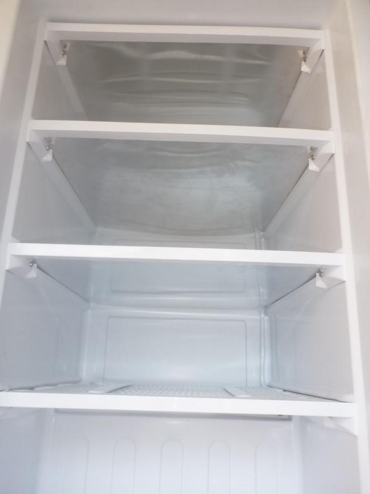

En primer lugar, las láminas de aluminio funcionan de maravilla. Así han quedado
Archivo adjunto 6761 Archivo adjunto 6759 Archivo adjunto 6760
He recibido el medidor de consumos y aplicado a la entrada al frigo he obtenido lo siguiente
En reposo, el voltaje igual que el Xantrex (incluso 0,03v mas) y 0,01-0,02v menos que directo en las baterías con el tester. En carga baja 0,2v lo que me indica que no hay excesiva caída de tensión. Los vatios oscilan entre 32 y 34w
En cuanto a los amperios ( y esta es la novedad), un pico de 3,55A en el arranque y 2,40-2,50A una vez estabilizado. Es el compresor de uno de mis frigos viejos, que antes de quitarle la “especie de resistencia” no bajaba de 6-6,5A. Es decir, que si trabajase unas 12h, consumiría unos escasos 400w frente a los casi 1800w de los dos frigos anteriores.
Y claro, con el mejor aislamiento y sin tanta pérdida que supone el abrir la puerta, debería trabajar bastante menos horas, pero …. no sé qué está pasando, pero le he cambiado el termostato de congelador por el del anterior frigo y tengo problemas.
¡¡ Enfría demasiado !! ¡¡ Y muy rápido !! Y lo malo, los amigos me van a arruinar, pues dicen que mi cerveza es la mejor y mas fría de toda Cartagena. :icon_biggrin:
Tengo el termostato al mínimo, pero trabaja mucho (casi 50%) y enfría tanto que, por ejemplo, congela el agua en una botella de 2 litros. Y claro, el problema que me preocupaba sobre la producción de agua no se produce por estar congelada.
He supuesto que, al ser el sistema de distribución del frio mediante las rejillas mucho mas eficaz que el tradicional de los frigos con el evaporador en la parte superior, requiere un termostato mas sensible o con mayor margen de temperaturas, pero la verdad es que no estoy muy seguro de que esa sea la razón.

Y en otro orden de cosas, el medidor de consumos dice que puede alcanzar los 100 A, pero tiene cables de entrada y salida muy finos (AWG 14 más o menos). Yo quiero medir y totalizar los amperios diarios que mandan las placas o el cargador a las baterías, pero intercalar este medidor a la salida de este último, por ejemplo, me asusta, ya que el cable instalado es un AWG 6 y aunque la longitud del fino sea muy corta (podría llegar a menos de 10 cm), tengo la sensación de que habría un estrangulamiento muy grande.
¿Creéis que sería posible realizar esas mediciones?
Si queréis podéis dar un vistazo a estas páginas. Están en la lengua del imperio, cuyo dominio no está entre mis escasas virtudes, por lo que una orientación sería muy bien venida
Ammeter & Amp Hour Meter Simulator
Watt's Up RC Watt Meter Connections
Aquí hablan del Digital DC Ammeter Watt's Up, pero realmente tengo el Doc. Wattson. Son iguales pero el segundo permite un amperaje mayor

Hola, no he dicho los resultados de mis experiencias con el congelador-frigo vertical porque no los tengo. La falta de un termostato adecuado me hizo colocar un temporizador para reducir las horas de funcionamiento y evitar la congelación de los alimentos.
Pero eso no facilitaba un resultado exacto, por lo que intenté cambiar el temporizador al congelador "in situ" y colocar el termostato de este al congelador-frigo.
Pero en el cambio, por un error lamentable, fundimos la "tarjeta" del compresor (eso creo y me confirma el frigorista). Entonces he dejado en funcionamiento el congelador, por lo que las pruebas del frigo tendrán que esperar.
La próxima semana vuelo a España para un mes, allí compraré el repuesto (aqui es carísimo) y lo montaré a partir de la tercera semana de abril, por lo que los resultados los enviaré a partir de esa fecha.
Lo único que puedo adelantar es que el invento funciona bastante bien, pero el tema de la condensación del agua queda pendiente, pues con el temporizador vi que había una considerable producción de agua y no estaba muy claro que las láminas de aluminio la estuviesen dirigiendo para el sitio adecuado.
Pero esto lo observé unas horas y cuando pretendía saber con exactitud lo que pasaba fundimos la placa.

Últimos datos.
He instalado el termostato electrónico en el frigo-congelador. Margen de temperaturas de -0,5º a 3º
No he podido medir con exactitud los tiempos de conexión-desconexión, pero apróximadamente funciona un tercio del tiempo y dos tercios permanece inactivo, aunque no se la frecuencia de esos intervalos.
Los consumos han sido
De las 24:00 de ayer a las 07:00 de hoy, 8,9A y 0,12KWh
De las 07:00 de hoy a las 13:00 de hoy, 4,7A y 0,06KWh
El compresor a 12v instalado es el de uno de los antiguos frigoríficos, que consumía él solito unos 70A. El eliminarle la "especie de resistencia" que comenté debe haber supuesto un ahorro de unos 25-30A, por lo que los otros 20-25A deben ser achacados al mejor aislamiento y a la menor pérdida de frío en las aperturas de la puerta.
Evidentemente no son los resultados obtenidos con los arcones, pero me era imposible físicamente instalar arcones y además, la pequeña diferencia bien se puede asumir a cambio de la mayor comodidad obtenida, al ser un frigorífico vertical y con cajones deslizantes.
Pero, pasar a un consumo de menos de 20A con un volumen de almacenamiento un poco inferior, cuando estaba consumiendo unos 140A al día con los dos frigoríficos es para mi un mundo.
Y todo gracias a todos vosotros, los foreros de Solarweb, pues con vuestras ideas y consejos me habéis cambiado mi concepto eléctrico. Antes mi preocupación era conseguir más carga a toda costa y ahora es reducir los consumos a esa misma costa. Y funciona.
