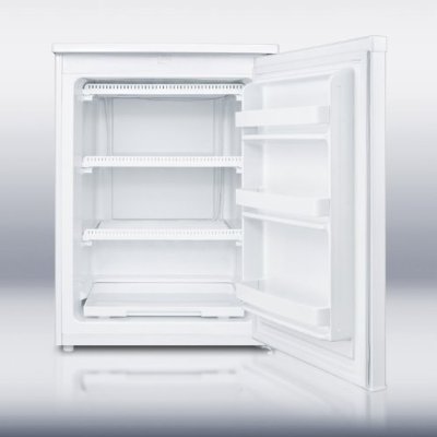

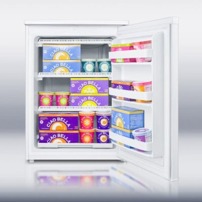

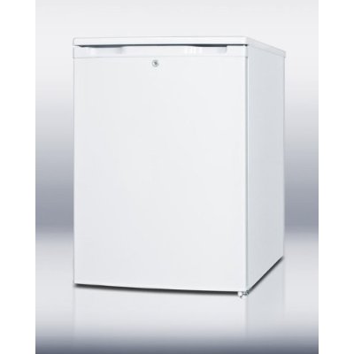

ultimamente me ha salido la idea de que se podría usar un cogenlador vertical con cajones como este:
http://www.migliorscelta.it/img/fck/...erticale02.jpg
claramente va a gastar mas que un arcón, porqué cuando abres la puerta el aire se viene a bajo... pero creo que el aire dentro de las caja se queda dentro, y por lo tanto solo habrá un 10-15% de recambio de aire.
Por el resto las paredes son gordas iguales y creo quue no va a superar de mucho el gasto de un arcón.
Pero la cosa mas importante es que nuestras señoras, van a aceptar con mas facilidad una nevera con cajas que un arcón donde poner el culo al aire buscando la matequilla en el fondo :)

Tengo 2 frigoríficos verticales en el barco de 80 litros cada uno que me consumen la friolera de casi 900wh diarios (se abren relativamente poco pero las puertas cierran fatal) y un congelador (también 80 l) con tapa superior y que anda también por esas cifras.
Son consumos exagerados aunque estemos en el Caribe y después de leer este hilo un par de veces he tomado la decisión de no cargar más sino descargar menos.
Mi propuesta de solución es la que someto a vuestros conocimientos a ver qué os parece.
El congelador tiene pocas opciones. Está fabricado in situ en el barco y lo único que puedo hacer es cambiar las gomas de la tapa que ya tienen mucho tiempo.
Los frigos, para empezar, eliminaré uno de ellos y montaré uno solo de mayor capacidad (sólo dispongo de un espacio de 105 x 60 x 60)
Y este será, siguiendo vuestra idea, un congelador. Pero no puede ser tipo arcón, ha de ser vertical (como el último aporte del maestro, MaxLinux) y ahí es donde aparecen los primeros problemas. En Europa tenemos congeladores verticales con cajones, pero aquí en Colombia no se encuentran. Y lo peor es que en USA, tampoco. Tienen congeladores verticales, si, pero distribuidos igual que un frigorífico, es decir, cuando lo abres a -20º en un ambiente de +30º …… imaginaos.
Traer uno de Europa es prohibitivo. Hacer uno en el barco requeriría unos conocimientos y un saber hacer que sería muy difícil de encontrar.
La solución que he pensado es comprar uno “normal” en USA.
El de las fotos tiene una capacidad de 125 litros y me podría arreglar con la disminución de volumen.
Tendría que fabricarle tres cajones y dejar la puerta lisa por el interior (las paredes y la puerta tienen un espesor de 7.6 cm).
Me atrevo a suponer que partiendo de vuestros números y experiencias, podría llegar a un consumo muy bajo, del orden de 500wh, que sería casi el 25% del consumo actual. Si peco de optimista, tengo todavía mucho margen para alegrarme del ahorro.
Creo haber entendido todo el proceso, pero antes de lanzarme a la compra del congelador quiero consultaros unas dudas:
¿ Habrá algún problema con el reparto del frío con los cajones ? No sé cómo funcionan los europeos.
Será a 110v y tengo 2 opciones: utilizar el inversor (con la idea del otro maestro maikeapo ) para que este solo consuma cuando trabaja el compresor o utilizar un compresor a 12v de los que tienen los frigos actuales. Si no hay demasiada diferencia preferiría la 1ª opción, porque tendría compresor nuevo y frigo que podría vender (algo podría sacarles, hay muchos barcos). ¿Cuál es la mejor solución?
