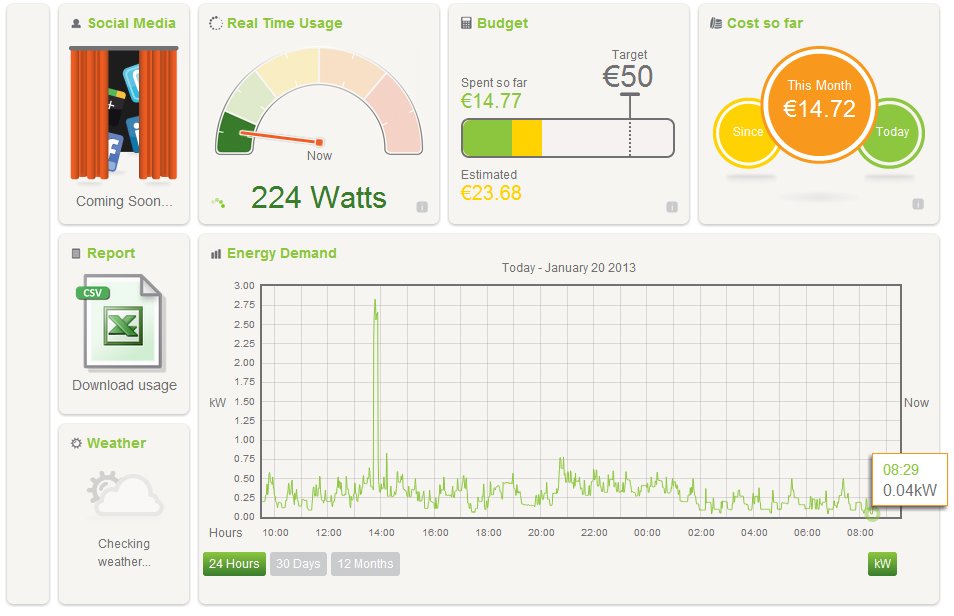

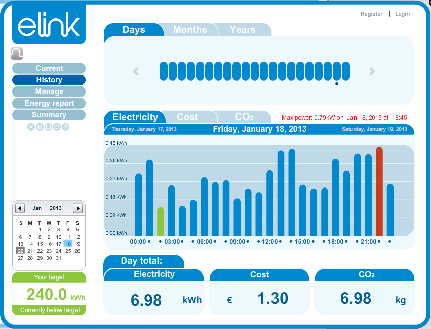

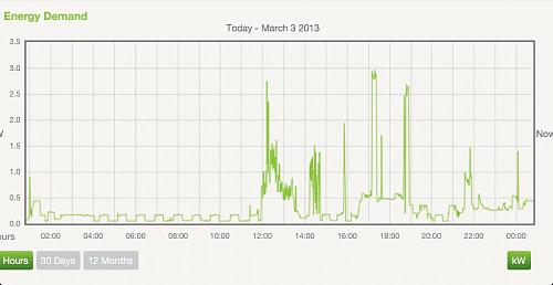

    Después de haber comprado el medidor efergy y su hub para volcar los datos a internet voy a contar cuáles son sus prestaciones.
    El visor efergy classic e2 con su pinza muestra la potencia instantánea (calculada) consumida que se actualiza o bien cada 6, cada 12 o cada 18 segundos.
    Entre otras cosas me interesaba conocer la potencia máxima y la mínima.
    Me instalé el software eLink para poder procesar los datos de la medida y conocer las potencias mínima y máxima.
    El primer problemilla es que tenía que hacer diversos intentos de volcado de datos, puesto que o bien no se detectaba el efergy o bien el volcado se abortaba a mitad del proceso (puede que el problema fuera el cable usb).
    La decepción fue que en el ordenador, la información más detallada posible disponible es el consumo promedio durante una hora (elink1.png) por más que su período de actualización de lectura sea de 6 segundos. También puede mostrar la potencia máxima instantánea para cada hora o para cada día.
    Compré el hub para evitar la manipulación del volcado de datos.
    Con el hub hay que tener cuidado y respetar las instrucciones al pie de la letra. Yo no lo hice y no había conexión entre el emisor de la pinza y el hub. Creo que durante el proceso se modifica algún parámetro de la frecuencia del emisor al manipularlo y hay que tener el emisor a mano junto con el ordenador, puesto que hay que observar los menasajes de la web para decidir si hay que manipular el emisor. Una vez que usuario ya está creado con su mac correspondiente no hay forma de corregir el tema.
    Durante los días "tontos" de navidad (los laborables entre festivos) llamé al servicio técnico y me saltó un contestador, escribí un correo electrónico y nadie contestaba.
    Pasado el período navideño volví a llamar y una persona me atendió amablemente en español, me envió un tutorial detallado del proceso de instalación del hub y eliminó mi usuario para que pudiera realizar el proceso de instalación nuevamente. Me comentó que iban un poco atrasados respondiendo a los correos electrónicos, y al día siguiente contestó mi correo.
    Podía consultar el consumo instantáneo por internet, pero vaya incordio tener que estar mirando todo el rato para conocer el consumo mínimo... puesto que el gráfico de lecturas aparecía en blanco.
    Al día siguiente, volví a consultar por internet el consumo y a las 12:00 am se había empezado a dibujar el gráfico.
    Esta información gráfica es la que resulta más útil puesto que muestra el detalle del consumo instantáneo durante las últimas 24 horas (dashboard.png). O sea que esta información no se guarda, tan sólo se muestra. La información que se almacena en la web es el consumo diario. A quien le interese conocer el detalle del consumo instantáneo, se verá obligado a consultar la web diariamente.
    Por la web tambien se pueden exportar las potencias diarias consumidas a un fichero excel (columna 1: fecha, columna 2: potencia)
    Este mensaje quizás haya sido un coñazo, pero si alguien se plantea su compra puede que agradezca estos detalles.
    Un saludo,
    Santi

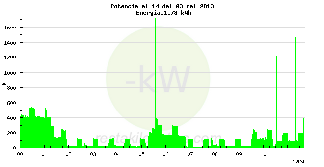

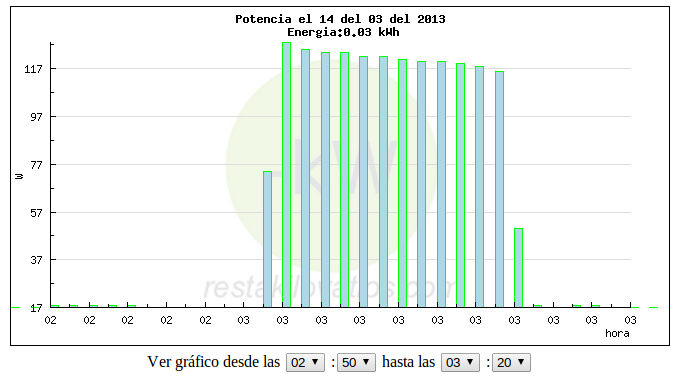

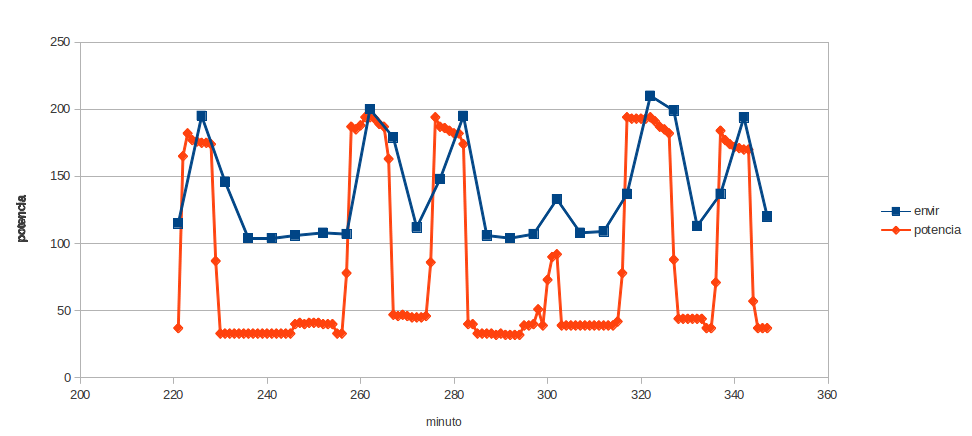

    Luego esta si los equipos estos de pinza detectan y evaluan eficazmente los stand-by, por tres motivos
    1-Si tienen suficiente precisión como para medir bajas potencias, esto es asi pues al usar un conversor analogico digital barato de por ejemplo 10bits tienes una escala de 1024 puntos, si es algo que puede medir corrientes de hasta 90A entonces tiene una precisión de 0,17A que al multiplicarlo por una tensión de 230V hace que detecte valores que pueden ser de 0W o 40W o 80W o 120W.. por lo que si tenemos un standby constante de digamos 25 supondrá 40W continuamente.. en caso de que el factor de potencia fuera uno.
    2-Dudo si los datos que toman en el tiempo están lo suficientemente espaciados como para discriminar en el tiempo arranques y paradas de los compresores de los frigoríficos de los stands by
    3-los consumos en stand by al ser provocados por fuentes de alimentación electrónicas que hacen 100 perrerías a la onda de corriente,¿es realista suponer que el factor de potencia es uno?
    Os pongo un ejemplo de medidas con envir toma cada 5 minutos, y con otro equipo que si que mide potencia real cada minuto. El envir indicaría un standby de 100W y el medidor de potencia real unos 35..
    Alguien ha hecho alguna medida similar con un analizador de redes?

    Cita Iniciado por Daniel Olmos Ver mensaje
    Tal y como el fabricante anunciaba suele tener un error de aproximadamente un 5%.
    a mi no me pasa eso solo en los consumos en standby el aparato de pinza "se inventa" mas de 45kWh al mes.. ¿cual es tu stand by?
    los arranques del compresor los ves correctamente?, yo con el medidor de pinza solo veo un punto pues las medidas son cada cinco minutos y no permite distinguir si el compresor va bien, si lo comparas con de cada minuto donde se ve que el compresor trabaja cada vez mas cómodo.
    Tienes un medidor de energía domestica en casa?-standby-medidor-corriente.png

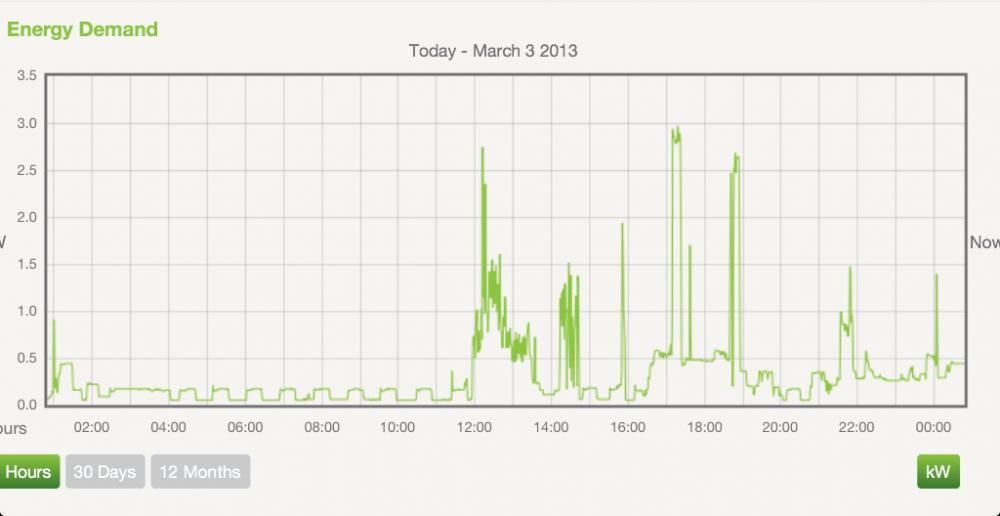

    Predeterminado Re: Tienes un medidor de energía domestica en casa?
    Cita Iniciado por rodri Ver mensaje
    Mi medidor puede tomar lecturas cada 6, 12 o 18 segundos. Yo concretamente lo tengo cada 6 y te permite ver perfectamente los arranques y su duración.
    Respecto a lo del standby, yo lo he dejado por aceptable entre 30-40wh, que son el teléfono, router, nevera, algún cargador de movil y poco mas). El consumo en standby indicado en el medidor es bastante aproximado al indicado con un EMS de enchufe que son mas precisos.
    yo utilizo concretamente el efergy.

    Supongo que el error de las medidas del standby sera en sitios donde tienes condensadores(maquinas de aire) o bobinas (vitro de inducción) permanentes
    Las medidas que muestras parecen muy buenas, lo único que para tomar datos cada 6 segundos la escala del gráfico es muy grande no? 1 hora un cuadrito parece bastante grande y no se aprecia el arranque del compresor, no se puede hacer mas grande? en mi monitor si se puede y se ve la potencia real media de cada minuto, eso permite ver muy bien el arranque de compresores, los ciclos de la lavadora..
    Miniaturas adjuntadas Miniaturas adjuntadas Tienes un medidor de energía domestica en casa?-imagen1.png   Tienes un medidor de energía domestica en casa?-imagen2.png
