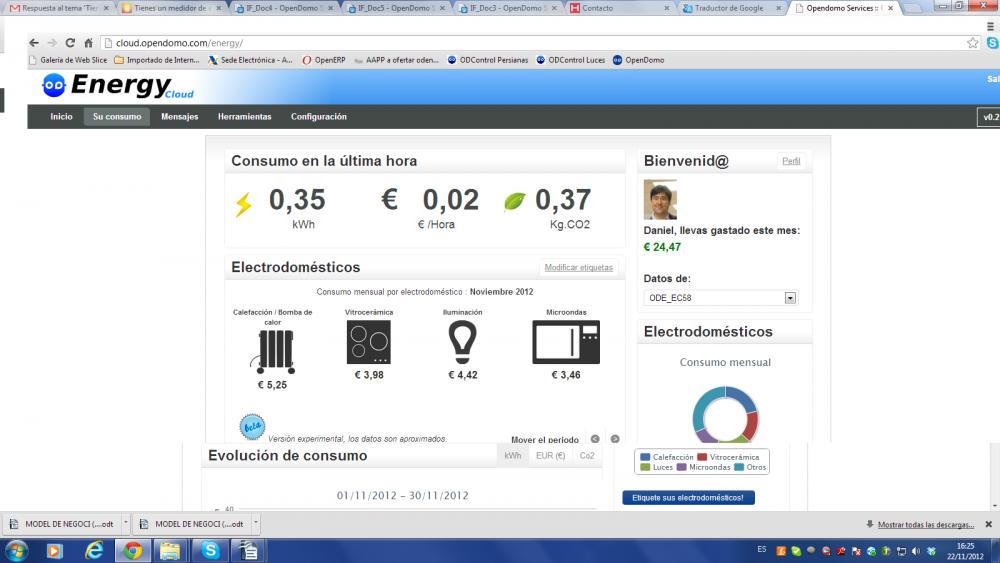

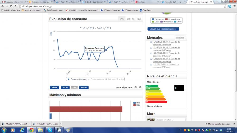

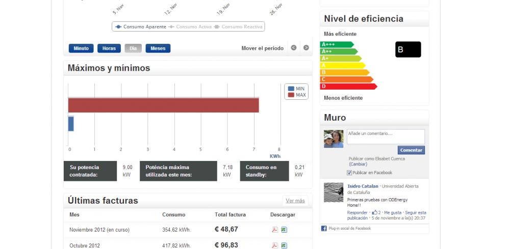

yo tengo unos datos de como ha variado el consumo con un equipo de monitorización comparando el periodo 1 jun 2010-31 may 2011 con 1 jun 2011 31 may 2012 (el equipo se instalo a finales de mayo de 2011), comparando los días medios de los meses sacados a partir de las medidas reales de la factura de la luz.
La media no ha sido tan alta como la tuya al final fue de un 8% anualmente. El primer mes fue espectacular pero luego algunos meses se consumio mas con el equipo de monitorización.
Mira, este es el mío. Lo que me ayuda son las alarmas y los mensajes.
Archivo adjunto 5787Archivo adjunto 5788Archivo adjunto 5789
Yo gastaba entre 110 y 120 dependiendo del mes.

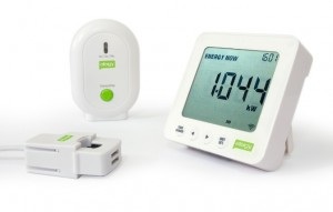

Yo también tengo los dos modelos de efergy, el enchufable (e-Socket) y el de pinza (E-2)
Archivo adjunto 5856
El de pinza es el de la foto y como se ha comentado viene muy bien para monitorizar el consumo de un hogar o pequeño negocio.
Pero ¡¡¡muchísimo cuidado con sus lecturas!!! porque miente más que un político.
Me explico: además del error lógico por las variaciones de la tensión, cuando te muestra kW, kWh....., en realidad lo que te muestra es KVA, KVAh, es decir la potencia o consumo de energía aparente, que es la activa más la reactiva. La activa son los W,kW, Wh, kWh...., lo que nos cobran las empresas comercializadoras, mientras que la reactiva sólo nos cobran si supera el 33% de la activa; si no lo supera, no nos cobran nada.
Esto ya lo comentaba solarboy en una página anterior. Pero insisto porque a mí este medidor casi me ha vuelto loco. No coincidian los datos de este medidor con los del contador oficial ni por casualidad. Lo tenía puesto en un almacén con muchos fluorescentes y algunos motores y por ejemplo en la iluminación el consumo que me indicaba era exactamente el doble que el real. Claro, al medir el consumo de 1 fluorescente con el efergy de enchufe me da la mitad de consumo, pero con un cosFI de 0,5. Vamos, que el de enchufe mide los W y el de pinzas mide los VA y la diferencia puede ser de hasta un 100%. Con motores ý bombillas de bajo consumo las diferencias son menores. Y con leds y resistencias las diferencias deberían ser nulas, porque no generan reactiva. Pero no. Resulta que si mido una lampara led de 25 W por ejemplo, el de enchufe me da una lectura de esos 25 W, mientras que la de pinza me da una lectura de 20 W, un error de más de un 20%. ¿Que pasa aquí?. Pues no sé, quizás sea mi unidad de Ef. E2 que no mide bien. Pero visto lo visto, me inclino a pensar que han "recalibrado el E2" para que el consumo aparente y el real no se distancien tanto.
En fín, que nos fieis de los medidores de intensidad (los de tipo pinza), no vaya a ser que os engañe y tomeis decisiones equivocadas.... como me pasó a mí, que eliminé fluorescentes para rebajar consumos gastandome una pasta, para luego comprobar que los consumos reales apenas se redujeron.
