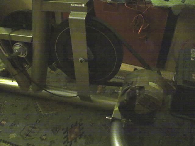

    De nuevo estoy por aquí. Este fin de semana me he fabricado la bici-generador v0.1, y el resultado ha sido bastante negativo.

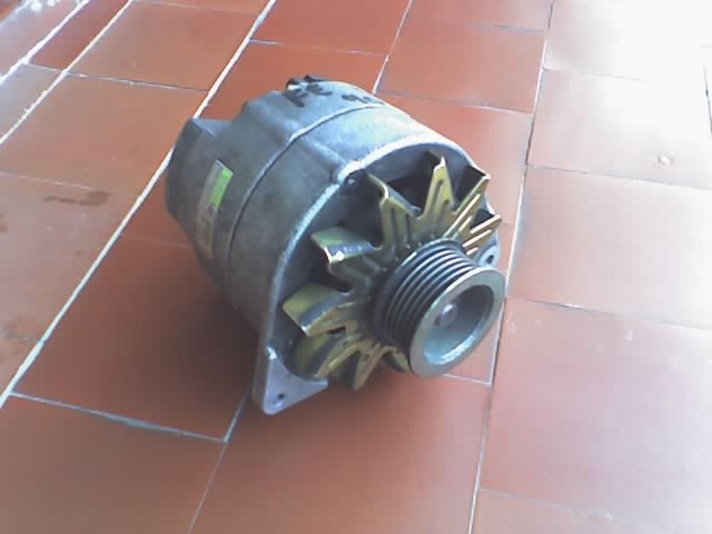

    He comprado un alternador de Valeo referencia 9AR2630K, he fabricado una bancada para el alternador, he conectado eléctricamente el alternador a la batería y he improvisado una correa.
    El alternador
    Tiene una polea de 64mm en V, produce 55A y da 14V. Tiene las siguientes bornas: B+ (carga batería +), D+ (inducido), I (masa) y W (tacómetro). Curiosamente, están mal marcadas en la carcasa y he tenido que usar el polímetro para saber cual era cual. El inducido consume 2,4A.
    La bancada
    Esta hecha con los restos de una carcasa de PC de 0,7mm de espesor. He cortado varias piezas, las he dado forma y las he atornillado entre sí. Luego la he atornillado a la estructura de la bici aprovechando dos de los tornillos que fijan sus patas. Ha resultado ser demasiado endeble para soportar el invento.
    La correa
    Como no tenía nada a mano, he usado una cuerda dando varias vueltas y atándola en sus extremos. No es muy adecuado esto, pero para las pruebas era de lo único de lo que disponía. La he humedecido un poco y ha mejorado el agarre. Pero para que no deslizara he tenido que tensarla hasta el punto de que se ha deformado la bancada. El deslizamiento de la correa se produce en parte porque el alternador ha quedado demasiado próximo al disco de inercia, con lo que la apertura de la correa en la polea del alternador es demasiado amplia, y se reduce la superficie de agarre.
    La batería
    Es una batería de coche marca VARTA de 74Ah y 680A de descarga, que lleva 4 meses sin usarse. Sufrió una descarga bastante fuerte, pero tras este tiempo marcaba 12,3V antes de hacer las pruebas (la dejé bastante descargada).
    La polea de la bici
    He usado el disco de inercia como polea grande de la transmisión al alternador, tiene 250mm de diámetro. Como es plana, si quiero poner una correa trapezoidal como la del alternador, tendré que vaciar la parte central para que asiente bien la correa, o bien recrecer los flancos.
    La relación de transmisión
    La relación de transmisión entre los pedales y el disco de inercia (que es propia de la bici) es de 1:6,5. La relación de transmisión entre el disco y el alternador es 64:250. La relación final aproximada que queda es de 1:25. Es decir, por cada pedalada, el alternador gira 25 vueltas.
    Velocidades de giro
    Mi cadencia de pedaleo está entre 60 y 90, con lo que la velocidad del alternador estará comprendida aproximadamente entre 1500 y 2250rpm.
    Producción eléctrica
    Con el inducido excitado, y sin carga, he medido como máximo 12,8V entre los bornes B+ y I. Esto es muy malo, ya que la batería necesita 14,4V para cargar. La solución pasa por variar la relación de transmisión, cosa que no es sencilla y aumentaría la resistencia al pedaleo, o modificar el bobinado, o tal vez sustituir los diodos por otros de baja caída.
    La máxima producción que he conseguido ha sido 0,4A, en una única ocasión muy puntual y con gran esfuerzo en los pedales. Esto es 2,8A x 11,2V - 2,4A x 11,2V = 31W(producida) - 27W(consumida) = 5W.
    Bueno, creo que no me he dejado nada en el tintero. Todos los indicios apuntan a que va a ser complicado sacarle algo al invento, ¿qué opinais?¿sigo o me planto?

    Lo de los motores paso a paso, creo que las impresoras llevan uno o dos, será cuestión de desarmar una. Aunque dudo que den 12V o mejor dicho 14,4 para cargar la batería. Imagino que será cuestión de poner dos en serie para aumentar el voltaje.
    Por cierto, muy hábil al poner el condensador para almacenar la carga. Me da la sensación de que los supercondensadores van a desbancar a las baterías a medio plazo. Creo que los que están investigando son de nanotubos de carbono o silicio y con una gran densidad energética...
    Lo que me gusta del alternador es que como lleva el regulador integrado no necesito de un cargador, lo conecto directo a la batería. Pero como no llego al voltaje necesario no creo que se esté cargando.
    Uno de los motivos por el que creo que tiene un rendimiento tan bajo es porque la cuerda que hace de correa tiene un deslizamiento bastante importante, es decir, se pierden rpm en el alternador.
    Aquí os dejo una foto de la v0.1, con sus fallos y defectos:
    La cuestión es, por donde comenzar la optimización. Estos son los puntos que a mi parecer más margen pueden dar a la mejora, espero vuestas opiniones:
    1.- Bancada más rígida.
    Esto me parece fundamental para transmitir el giro de forma adecuada, además de para evitar vibraciones y ruidos. Ya tengo los planos hechos en chapa de 6mm, creo que eso será más que suficiente para soportar las fuerzas que genera la correa sin deformaciones. Ahora habrá que buscar un taller que se preste ha fabricarlo.
    2.- Optimización de la transmisión:
    a) Cambio de la polea por una plana y añadir una correa plana.
    b) Añadir una polea en V y hacer un surco en el volante de inercia para que encaje en él la correa.
    Tengo mis dudas, no tengo muy claro que correa pueda ser más efectiva, si una en V o una plana.
    3.- Modificación del rotor:
    a) Eliminando el bobinado y sustituyéndolo por imanes de neodimio.
    b) Rehaciendo el bobinado.
    No se si seré capaz de cambiar el bobinado, veo más factible hacer el rotor de imanes de neodimio, aunque he visto el despiece del alternador y no veo nada claro como van los polos, lo tendré que investigar. Tal vez desmontando el rotor y dándole tensión, si acerco un imán se pueda notar donde se generan los campos magnéticos.

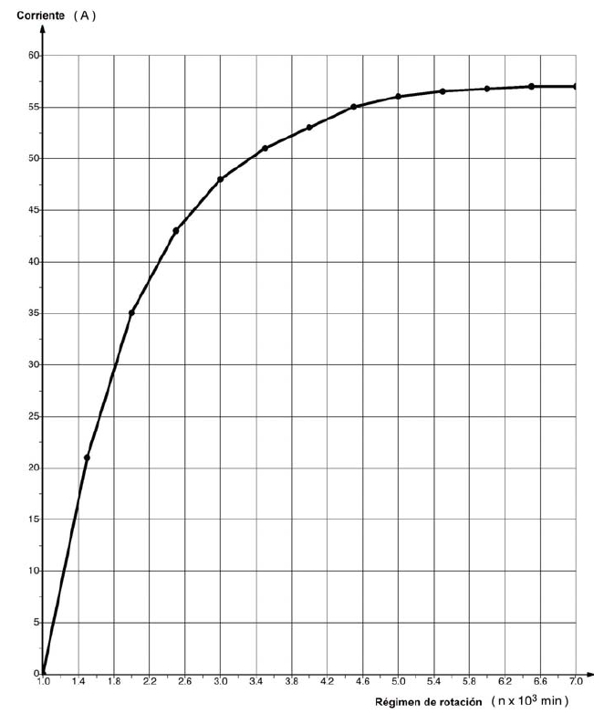

    No se cual puede ser el dato de rpm en el que el alterandor comienza a generar corriente. Estos son todos los datos interesantes que he podido sacar del alternador, pero no pone nada de las rpm mínimas necesarias para que funcione:
    • Corriente de carga del alternador : 55
    • Número de nervaduras : 1
    • Peso [kg] : 4,666
    • poleas - Ø [mm] : 64
    • Tensión [V] : 14
    • Código de motor : L3A
    • Artículo complementario : con regulador incorporado
    • Borne de conexión : con conexión para cuentarrevoluciones
    • Polea : con polea
    • Sentido de giro : Sentido de giro a la derecha (horario)

    La correa plana puede ser la que dices tu, pero no tiene porque ser de esas. Una correa de cuero podría valer, de hecho hay máquinas viejas como los taladros de eje vertical y algunos tornos que llevan este tipo de correas de cuero en las rudimentarias cajas de velocidades. Algo así:
    En cuanto al mecanizado, creo que es más sencillo mecanizar una cara lisa o 5 surcos finos en un disco de aluminio que mecanizar una gran V en el disco de inercia de acero. El aluminio se puede mecanizar incluso con una lima si me apuras, por eso estoy en duda. Además tendría margen para aumentar la relación de transmisión reduciendo el diámetro de la polea del alternador...
    También había pensado buscar una llanta de aluminio con la forma de la ranura ya hecha y curvarla y adosarla al disco de inercia, pero no se me ocurre un método efectivo para fijarla al disco de inercia, a parte de que creo que no será sencilla de encontrar.
    El altenador era el más barato del desguace, lo quería barato y pequeño, pero al final me quede con el más barato aunque sea un poco aparatoso.
    En cuanto a las conexiones, creo que eran correctas. El negativo del alternador, I, efectivamente, sale del chasis con un tornillo.
    Está mal grabado el nombre de los terminales, es un poco rollo de explicar pero era así:
    Conector 1 -> Gabado: B+ D+ Realiad: LLeva 3 contactos que son B+, B+ y D+
    Conector 2 -> Grabado: D+ B+ Realidad: Lleva 1 contacto que es B+
    Para generar el campo magnético hay que alimentar el bobinado del rotor a través de D+ uniéndolo al + de la batería y I (tornillo conectado a la carcasa del alternador) al - de la batería, y eso lo hago bien, al menos eso me parece a mí, ya que cuando le conecto el rotor se endurece y va a saltitos al girarlo.
    Luego para sacar la producción conecto el B+ al positivo de la batería. Realmente lo que hago es unir B+ y D+ y meterlos al + de la batería a través del polímetro para medir la corriente, que casi siempre salía negativa (crear el campo magnético consumía más que la energía que podía producir, en la mayor parte del tiempo).
    El caso es que problemas tengo varios: La correa, al ser tan cutre desliza muchísimo así que es complicado transmitir al alternador el 100% de las rpm que le imprimo en el pedal. El pedaleo cuesta más por la resistencia que opone el alternador, pero es desde el primer momento, no me pareció que aumentara la resistencia con la velocidad.
    La velocidad llega a un punto que aunque puedo, no me atrevo a dar más caña ya que eso mete un ruido que asusta, y además, cada vez que el nudo de la cuerda pasa por la polea del alternador este pega un bote, y a partir de ciertas rpm puede imaginarte, la tamborrada de San Sebastián es una broma a su lado.
    Por cierto, también probé con una bombilla H4 de 55W conectada al B+, y se iluminó bastante (no solo ponerse rojo el filamento, sino luz y bastante calor), y la batería por otro lado alimentando el rotor. No medí datos en esa prueba...

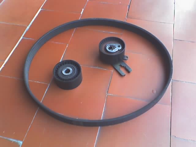

    He conseguido una nueva polea para el alternador, y milagrosamente tiene el mismo diámetro que el eje de la polea que traía. Esta polea no lleva chavetero, así que he quitado la lengüeta de la polea vieja y no se la he puesto a la nueva. El resultado es muy bueno, la holgura entre el eje y la polea será inferior a 0,1mm porque no se menea una vez insertada, pura suerte.
    La he apretado con la tuerca que tenía el alternador y ha quedado bastante rígida. Si veo que desliza, haré el chavetero y volveré a poner la lengüeta.
    También he conseguido varias correas de las planas, de distintas longitudes, y dos rodillos tensores de una distribución.
    Lo que no he conseguido es hacer la bancada, por falta de materiales. Al final la voy a intentar hacerla más o menos como estaba fabricada inicialmente, pero con angulares de L60x6 y L50x5 atornillados, que darán más consistencia que la chapa de 0,7mm plegada.

    Ayer estuve trabajando en la bici-generador v0.2, versión efímera que duró apenas una hora.
    Consistía en la misma bancada de chapa que he usado hasta ahora, un nuevo eje de soporte del alternador hecho con una barra roscada más larga que la anterior, un rodillo tensor en el mismo eje de soporte del alternador y la correa mediana de las tres que he conseguido.
    Su problema era que el rodillo debía estar perfectamente alineado para que la correa no se saliera, imposible de conseguir con mis medios. El resultado era que tras media vuelta, siempre se salía la correa, así que está descartado el sistema de tensor con rodillo.
    Hoy, podría decirse que la bici-generador v0.3 ya está funcionando. Con una correa más corta que la anterior, y sin rodillo tensor. El tensado se hace gracias al peso del alternador, más una goma elástica.
    La transmisión mecánicamente no tiene peros. Esta es la prueba de funcionamiento que ha superado:
    La nueva polea es de 54mm de diámetro. Así, la nueva relación de transmisión es 1:6,5 y 54:250, por lo que queda 1:30. Con el alternador sin carga, he conseguido pedalear hasta 129rpm, con lo que he puesto a girar el alternador a 3870rpm! El alternador estaba desconectado y a penas oponía resistencia, con lo que ha sido "relativamente" cómodo darle caña.
    La correa ha permanecido perfectamente centrada, y su adherencia a la polea pequeña ha sido bastante buena solo con el peso del alternador. Al pedalear he generado vibraciones -la bici no es excesivamente rígida- y en algunos momentos ha deslizado un poquito. Parte de culpa la tiene la bancada que es bastante endeble, sigue siendo la primera que usé, y la tendré que reforzar. Se soluciona haciendo un poco de fuerza en el alternador para evitar las vibraciones.
    Lo normal es pedalear a 60-90rpm, con lo que el alternador estaría en el rango de 1800-2700rpm, así que debería generar bastante corriente si su resistencia fuera asumible para mis piernas.
    He estado viendo fotos de motores, y todos tienen la polea del cigüeñal más grande que la polea del alternador. No parece que lleguen a 1:30 de relación de transmisión, así que el alternador parece que girará dentro del rango normal de su funcionamiento.
    El siguiente paso ha sido la conexión eléctrica. He unido el B+ con el D+ y estos al positivo de la batería a través del amperímetro. Así puedo comprobar si realmente es eficiente ya que el amperímetro muestra lo generado menos el consumo del inducido.
    Pedaleando a 30rpm la corriente es 0, es decir, produzco lo que consumo. La correa no desliza y el pedaleo cuesta pero es asumible. A partir de 30rpm, la correa comienza a deslizar sobre el disco de inercia, con lo que el alternador no gira más rápido y no puedo aumentar la producción. Si consigo tensar el alternador lo suficiente para que no deslice, he llegado a sacar picos de 6-10A, pero la resistencia que opone el alternador hace que pasar de 40rpm se haga más dura que un puerto de los Pirineos.
    ¿Se os ocurre alguna forma de aumentar el agarre de la correa en el disco de inercia? Como el disco tiene bastante superficie de contacto con la polea, creo que a poco que mejore la adherencia se tiene que evitar el deslizamiento.
    Miniaturas adjuntadas Miniaturas adjuntadas A ver que os parece mi locura...-03-04-09_2332.jpg

    No se como hice ayer las mediciones, pero no fueron correctas. Por la tarde estuve un rato pedaleando y saqué un par de conclusiones:
    Excitar el inducido solo es necesario durante los primeros instantes de giro. Una vez girando, el alternador ya produce electricidad sin necesidad de seguir alimentando el inducido. Es más, aunque le siga alimentando, no consume. Así que lo que voy a hacer es poner un pulsador para alimentar el inducido, así me aseguro de que no se me descargue la batería si me olvido de desconectar el inducido.
    El arranque sería así: Se comienza a pedalear y simultáneamente se aprieta durante un instante el pulsador, y ya comienza a producir el alternador. Además se nota el cambio de resistencia al pedaleo. El campo magnético permanecerá hasta que se deje de pedalear.
    La segunda conclusión a la que he llegado es que el desarrollo que tengo es excesivo. En media hora que estuve pedaleando no pude pasar de 30rpm sin axfisiarme, el par que opone el alternador es muy grande para vencerlo. Esas 30rpm en los pedales equivalen a 900rpm en el alternador y generan una corriente de 3A. Echando un cálculo rápido produje mis primeros 18Wh. Qué lamentable! jejeje.
    Bueno a lo que iba, el desarrollo debe ser menor, así que la idea es quitar el disco de inercia y sustituirlo por una polea más pequeña. He hecho una tabla para ver diferentes relaciones de transmisión:
    No code has to be inserted here.[/CENTER]
    Las tres relaciones de transmisión candidatas son 1:18, 1:15 y 1:12. Mi objetivo es producir unos 9A (100W), así que he buscado una gráfica de un alternador de 55A para saber a cuantas rpm sacaré esos 9A.
    No es la curva de mi alternador, pero vale para hacerse una idea de como va a aumentar la corriente en función de las rpm: La pendiente de la curva del alternador en la parte inicial que parece más o menos lineal desde 0 a 30A (800rpm) es de un aumento de 3,75A por cada 100rpm.
    Entonces, para sacar 9A, el alternador debería girar a 160rpm más, a 1060rpm.
    Hay que balancear entre la relación de transmisión, el par y la velocidad máxima. La velocidad mímima es la que produce al menos 36W, la velocidad objetivo es la que produce 100W, y 30Km/h es la velocidad máxima a la que se puede pedalear de manera constante en la bici, sin que las vibraciones sean molestas:
    1:18 produce demasiada potencia a 30Km/h, según tengo leído un humano no genera tanta potencia. El par en los pedales a rpm mínimas es considerable, así que a velocidad de 100W de producción seguramente su par sea demasiado fuerte. Por tanto, queda descartada.
    1:15 me parece la mejor relación, porque 23Km/h es una velocidad bastante cómoda para estar 1 hora, el margen de producción a 30Km/h es interesante, y me parece probable que el par en los pedales sea asumible.
    1:12 necesita una velocidad mínima un poco alta y tiene poco margen sobre los 100W, aunque el par será el más asumible de las tres.
    Me voy a quedar con la relación 1:15, con lo que tendré que hacer una polea de 125mm de diámetro para sustituir el disco de inercia.
    Miniaturas adjuntadas Miniaturas adjuntadas A ver que os parece mi locura...-curva-alternador-55a.jpg
