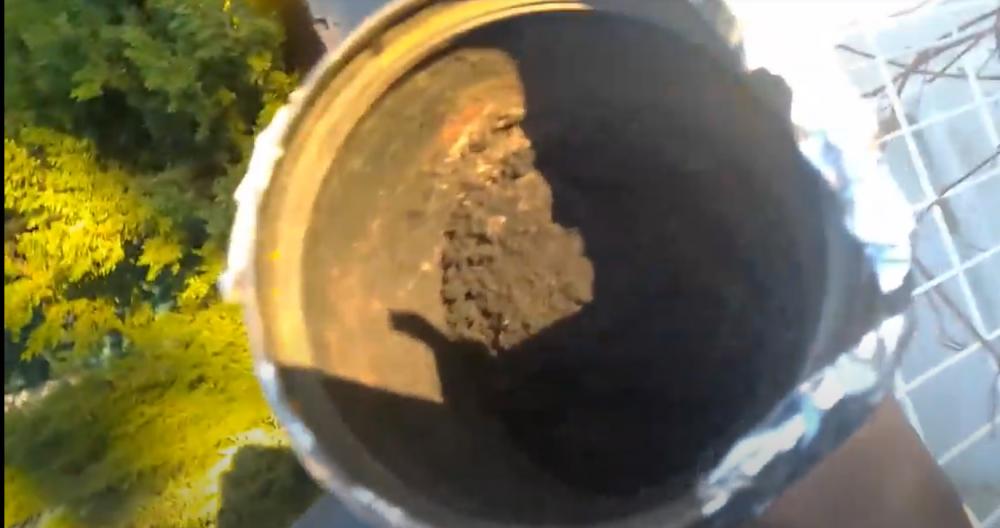

creo que H01 es cuando no detecta suficiente aire, hay un sensor que detecta el diferencial de presion atmosferica y del quemador, si no hay suficiente diferencial de presion pues la maquina piensa que no habra combustion por ende no enciende (para que no enciendas con la puerta abierta con el mando?), en la mia son dos tubitos roja que se conecta una al tubo de la entrada del aire (4 cm) y la otra creo que es al lado de la bujia (que se ensucia mucho con la ceniza)..... una forma de saber si todo va bien es monitoriar el encendido, ver si detecta la diferencial del aire...
