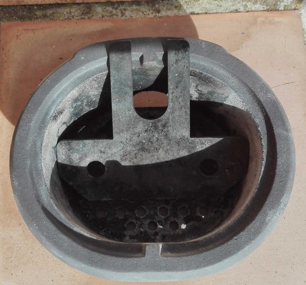

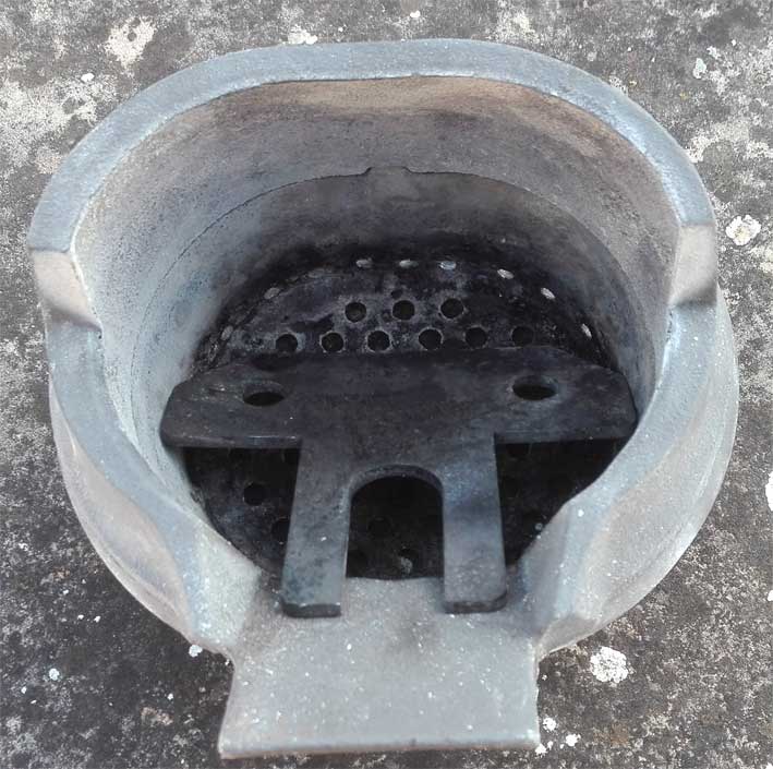

Archivo adjunto 19344Archivo adjunto 19345
Hola de nuevo Xavisan. y demás conforer@s.
Pongo fotos de la pieza metálica colocada en el Crisol. Después de probar otras soluciones para evitar la llama inestable con altibajos, o bastante baja en la potencia 1, creo que esta pieza es la mejor opción. Es la que venía en la base del palé que sirve de sujeción para el transporte de la estufa. Así de sencillo.
Permite que pasen pellets para el encendido de la estufa por el Hueco en Forma de U justo encima de la resistencia.
Una vez que se ha encendido, siguen cayendo los pellets, algunos en el hueco de la resistencia, otros pocos caen por los lados, y la mayoría caen hacia atrás formando un grupito uniforme y compacto que se quemarán logrando una llama más alta, más constante y uniforme.
Ahora hace falta mejorar esta pieza haciéndole unos agujeros (a imitación del fondo del crisol) por los que pase el aire de la combustión y también para evitar el pose de las cenizas.

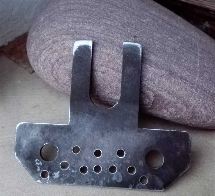

Hola a Tod@s.
Xavisan pongo foto de la pieza con los agujeros que le he hecho. Tal y como sospechaba, con estos nuevos agujeros ahora pasa el aire desde el fondo del crisol de manera más libre (sin desviarse tanto) y ha mejorado aún más la combustión.
