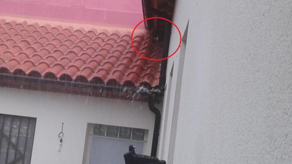

Re: Otra vez el mensajito: Cont flu air...en Edilkamin Magic
Pues mala....acabo de hablar con el servicio técnico que conoce la instalación y me dicen que el tubo de evacuación de humos está mal....lo tenemos a fachada y bajo el alero de la casa....
Nos comentan como solución sacarlo al tejado, por encima de la casa colindante a ala que estamos pegados ...hablamos de tirar un tubo hacia arriba y " en el aire" de unos 4 metros o mas...que entiendo debería ir arriostrado a la casa contigua....cosa impensable.....

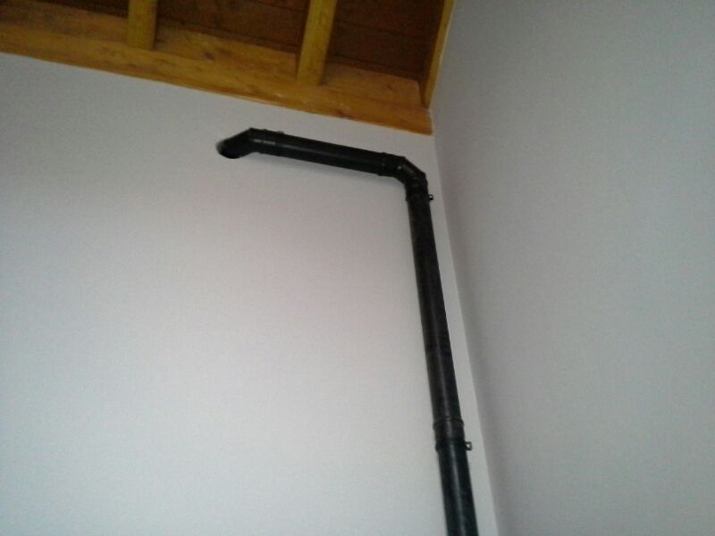

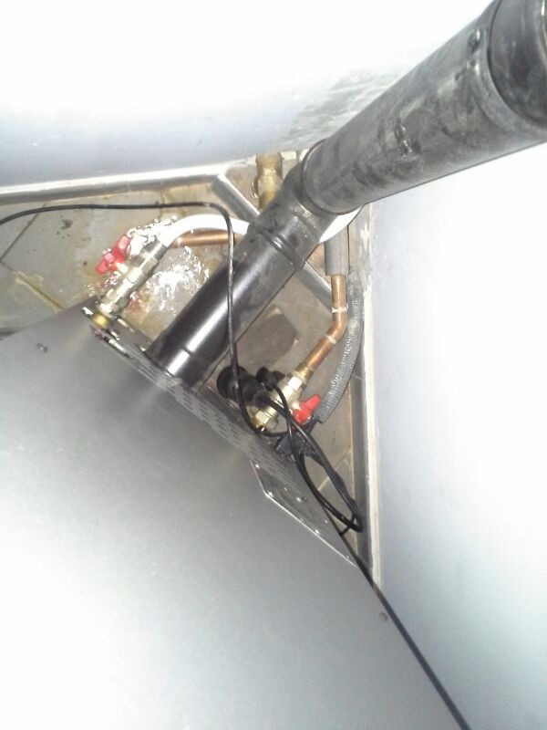

Hola de nuevo foreros:
Os voy a poner unas fotos de la instalación Archivo adjunto 17353 de la caldera a ver que os parecen...
la caldera esta en esquina, luego sube el tubo por la pared, veis el codo que gira a la izquierda, el tramo horizontal y luego sale recto a la fachada bajo el alero de la casaArchivo adjunto 17354. Como veis el tubo de salida es corto y no libra el alero, me dicen que ese puede ser uno de los problemas....ademas de no tener toma de aire fresco desde el exterior.....Archivo adjunto 17355
¿ que os parece?
Vamos a ver, aseguraos de que el sensor de flujo esté limpio y la chimenea también, si no limpiáis las rejillas del deflector de salida y la chimenea.... os va a seguir pasando lo mismo, si esa máquina estuvo trabajando bien al principio y ahora no, lo único que ha cambiado es que se ha ensuciado y necesita una limpieza a fondo.... y con esto no quiero decir limpiar el polvo por encima... quizás todo eso esté bien no os lo niego pero aseguraos de ellos porque el siguiente paso sería cambiar el sensor de flujo!! Y asegurar los pascales de la combustión
