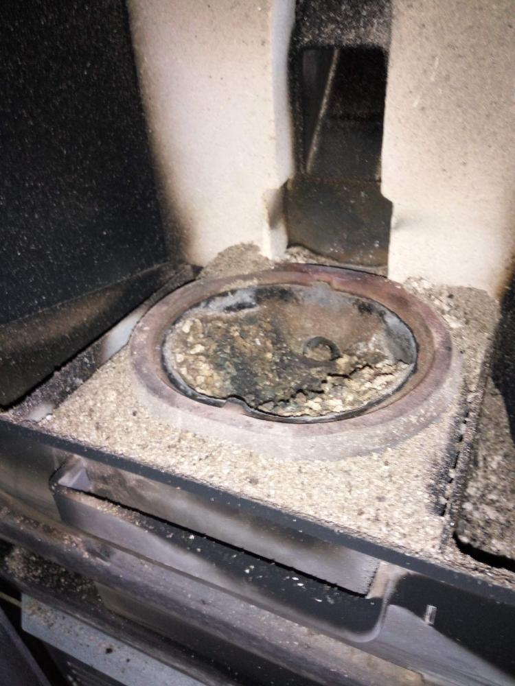

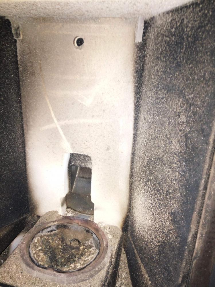

    Hola a todos, utilizo ésta máquina fines de semana, Navidades, etc, es la segunda temporada que la tengo y muy contento, vivo en Madrid y mi Padre me la enciende el viernes por la mañana para que cuando lleguemos por la tarde noche esté la vivienda caliente (dicha vivienda de 100m2, radiadores, bien aislada, Mancha Conquense), éste viernes cuando llegué había consumido algo mas de lo que habitualmente lo hace, la llama era completamente diferente, no estaba viva y se iba hacia el cristal, éste negro, por donde pude ver que el crisol estaba practicamente atascado de cenizas compactas (ver foto) y pellet, el cenicero practicamente vacío después de haber quemado cerca de 23 kg, las paredes de la cámara de combustión llenas de cenizasATASCO CRISOL IDROPOINT-img_20170115_165555.jpgATASCO CRISOL IDROPOINT-img_20170115_170107.jpgATASCO CRISOL IDROPOINT-img_20170115_165534.jpg. El servicio técnico me la puso en marcha, éste pasado verano la limpieza de temporada, donde me hizo un pequeño retoque en los parámetros ya que algún día se iba la llama hacia el cristal y lo quemaba, en general sin novedad hasta éste finde que la he tenido que limpiar a diario y a las 3 horas el crisol estaba como veis en las fotos. Os pido ayuda pues creo que algo va mal, gracias

    Buenos días, a falta que algún entendido diga lo contrario, me atrevería a decir que el problema lo tienes con el pellet o combustible. Prueba a quemar otro saco de otra remesa o marca. Suerte.

    Revisa y limpia salida humos/chimenea.
    También puede ser un problema del ventilador de humos.

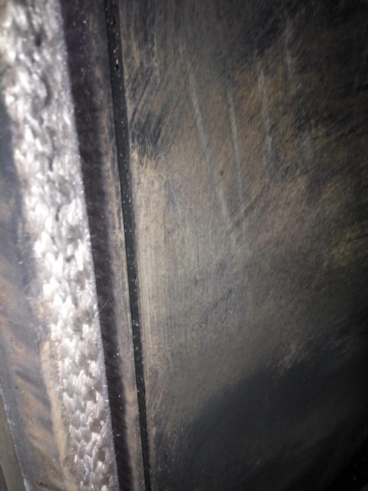

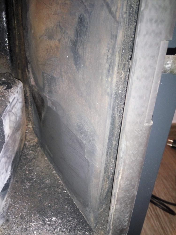

    Hola Magí gracias por responder, compré el palet de pellet en Marzo de 2016, funcionó bien y lo he tenido almacenado en un sitio seco hasta la hora del frio. El otro dia fuí para conectar la toma del oxígeno al exterior, de paso realizé una limpieza a fondo, y la puse a funcionar, observé que un lado de los intercambiadores estaba deformado como si se hubiese hinchado...me dejó preocupado pues no sé porqué, la tuve encendida 3 horas y apenas manchó el cristal, arranca rápido pero al cabo de 20 minutos encendida es como que echa mas pellet que lo que le dá tiempo a consumir, se llena el crisol de pellet y empieza la llama a venirse hacia el cristal, o sea pasa de la típica llama de "fragua" a llama como "ahogada" (os dejo fotos)ATASCO CRISOL IDROPOINT-img_20170126_165634.jpgcostado del intercambiador bien, ATASCO CRISOL IDROPOINT-img_20170126_165625-1-.jpg, costado del intercambiador deformado, ATASCO CRISOL IDROPOINT-img_20170126_195138.jpg, llama como ahogada. Espero que alguien me pueda decir como poder subsanar ésto. Gracias

    Muy buenas, parece problema calidad de pellet, a mi me paso con unos pellets que tienen como un pájaro en la portada. Para mi los que mejor van son Pellet Asturias o NaturPellet, he probado de todo y esas dos marcas son las que funcionan, para la bajada del pellet es meterte en menú 08 pone Tipo Pellet desde -9 a +9 siendo cero el valor predeterminado, eso si no es aconsejable tocar pero si bajas a -9 reduces la caída en un 50%.... yo que tu probaba primero un saco de las dos marcas que te he dicho, a mi me llego incluso a congestionar de pellets llegando a quemar mal y generando una llama como la que muestras....

    Ojo también puede ser que la resistencia de encendido este fallando y le cueste para encender y esto hace que eche mucho pellet y se ataque o que queme mal aveces las resistencias parece que estuvieran buenas pero encienden a medias
