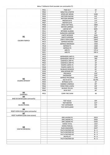

    Bueno, he tenido tiempo para hacer el menu de mi point, es el que viene por defecto y no he cambiado nada
    lo pongo tal cual aparece en la pantalla, por lo que algunos submenus no se que es y lo escribo tal cual,
    tambien hay submenus que vienen con otra contraseña, si alguien sabria decirme cuales son se lo agradeceria,

    Estupendo!! Muchas gracias por facilitar esta tabla. Genial!! Mírate esto porqué creo que las contraseñas para los menús que te faltan son estas. Lo he traducido con un traductor aunque no he tenido tiempo de mirarmelo. Te lo pego aqui a ver si te sirve.
    presentación de informes parámetros de fábrica (restablecimiento de la configuración)
    HORAS reinicio parcial (contraseña 55) RESET de potencia individuales (contraseña 99)
    ALARM RESET (contraseña 55) MEMORIA Y CONTADORES DE ALARMA Total horas ... que no puede borrar horas parciales ... Se eliminan con "RESET HORAS PARCIALES el número de inicio ... (Contraseña 55)
    " Las horas de trabajo P1 ... Se eliminan con "RESET hora ·
    SIMPLE Las horas de trabajo P2 ... (Contraseña 99) "
    Las horas de trabajo P3 ... memoria 1 última alarma
    memoria 2 penúltimo alarma
    memoria 3 antepenúltima alarma Se eliminan con "ALARM RESET(contraseña 55)"
    memoria de 4 cuarto de alarma 5 de memoria quintultimo alarma
    Otra información útil
    A través de la pulsación larga del botón FLAME se puede ver los siguientes valores:
    humos del motor rpm minutos restantes para limpieza temperatura de los humos carga del motor de tiempo estado del termostato externo
    Pulsando simultáneamente las teclas + y - se visualiza
    la última alarma calibración contraseña F9 para ser introducido en lugar de C7 par termoeléctrico

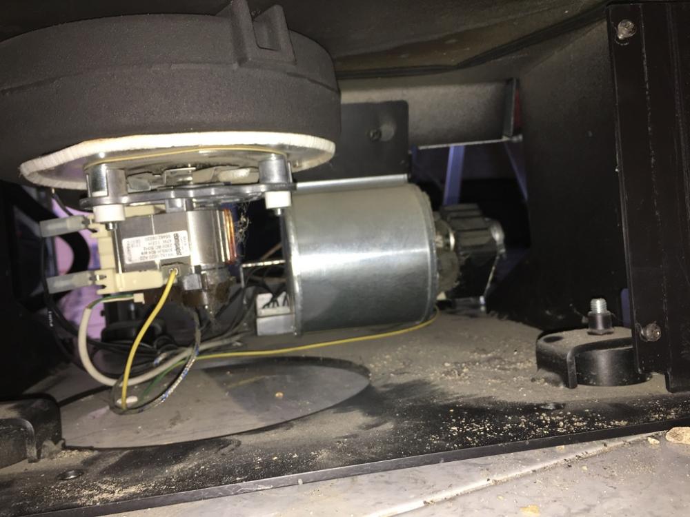

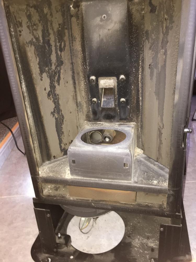

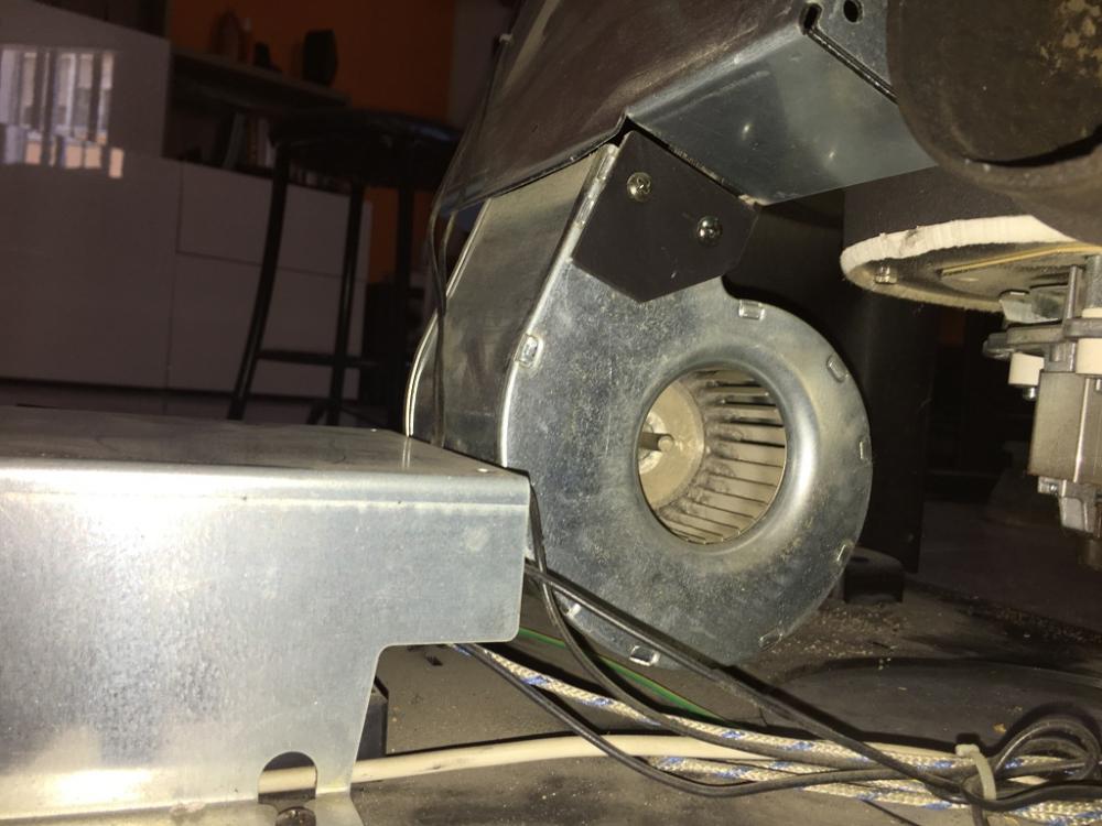

    Pues no importa lo pongo por aqui, asi todo el mundo lo puede consultar, que te ves negro para encontrar info de esta estufa.
    De todas formas lo unico que hice fue desmontar lo siguiente:
    1º la puerta, paneles laterales y traseros, y todo lo que veas, cuidado con los cables del panel de detras.
    2º el tubo por completo, desde la salida del motor hasta la chimenea exterior (he de decir que tengo 3 metros solo) y limpiarlo perfectamente con una karcher hasta que no salia nada de hollín, para montarlo tienes que sellarlo perfectamente por abajo en las uniones con cinta de aluminio (no plastica) y dejarlo perfectamente hermetico.
    3º quitar las piezas de vermiculita (cuidado que se rompen facilmente y son 70€).
    4º quitar la rejilla delantera por donde sale el aire.
    5º limpiar todo lo que puedas con aspirador y raspando con cepillos, pinceles, etc. en cada recoveco que veas. lo mas importante para mi es la zona del crisol, debajo (que por dentro va el ventilador que saca los humos) y tambien por donde sale el aire caliente.
    Pongo algunas fotos que hice cuando la desmonté, ahora me doy cuenta que deberia haber hecho muchas mas

    Perfecto!! Muchas gracias por las fotos y por la info, ya que es de gran ayuda. Tienes razon en que no hay demasiada info sobre la estufa y aún así, para segun que cosas el SAT tampoco contesta, con lo que se agradece. En mi caso pense en buscar un sistema para limpiar la vermiculita por detras sin tener que desmontarla. Pensé en algun tipo de cepillo que tubiera algun tipo de guia flexible. Algo parecido a las guias pasacables, pero seguro que para limpiarlo a fondo es mejor desmontarlo cómo has hecho. Saludos!

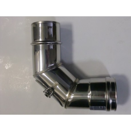

    Hola a todos, soy Juanjo, nuevo miembro en el foro.
    Hola Rubo2, cito tu mensaje para hacerte una pregunta referente a esta estufa Edilkamin point 8 kw. En el manual pdf que has aportado he podido comprobar que tienes la salida de humos por la parte superior que es la que nosotros queremos poner en el salón, acercando así la estufa a la pared. En el manual de usuario indica que se necesita un codo opcional (ref 654420) para poder conectar la salida de humos por la parte superior.
    Mi pregunta es si ese codo especial es sustituible o sólo puede adaptarse ese codo con ref 654420. ¿Y si fuera sustituible qué codo de 90º podría poner en su defecto?.
  20. #45
    Xavisan2 está desconectado Forero
    ene 2017
    barna
    48
    Predeterminado Re: Point 8kw no calienta que pasa
    Hola Juanjo bienvenido!! En mi caso el codo ya venía pero si quieres poner salida vertical te aconsejaría una T para poder limpiar, o algun registro. Saludos
  21. #46
    Psmelbr está desconectado Forero Junior
    abr 2018
    Mallorca
    13
    Xavisan, muchas gracias por responder tan rápido.
    Poner una T con una tapa de registro es lo que estaba pensando. Pero no sé si queda espacio suficiente, una vez engarzada la T, para poder maniobrar y sacar la tapa de registro ya que quedaría muy cercana al suelo.
    Con una T y su registro sería ideal y mucho más cómodo de acceder para limpiar los tubos sin tener que desmontar el codo que rubo2 muestra en su magnífico PDF. En la última foto que rubo2 muestra, el codo está sujeto con cinta de aluminio y no me parece práctico.
    Ese codo OPCIONAL (de ahí la pregunta porque supongo que hay que pedirlo aparte) según el manual ref 654420, viene a ser un codo sin curvatura de 90º con una tapa de registro en un lado, supongo que sustituible con una T.

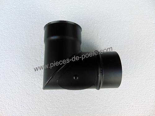

    ¿Crees que Hay espacio suficiente para poner en su lugar una T con una tapa de registro?
    Pta: También he visto este codo con registro, pero creo que desplazaría hacia atrás el tubo vertical de la salida de humos.
    Nombre:  codo-de-90acero-inox-aisi-316-d80-mm.jpg
Visitas: 1265
Tamaño: 22,8 KB
    Este es el codo opcional ref 654420
    Última edición por Psmelbr; 11/04/2018 a las 16:16 Razón: más datos

    El codo que comentas como opcional, es el que viene (almenos en mi caso) y es de hierro. Es verdad que tiene el registro que dices, pero en mi caso cada vez que tengo que limpiar es mejor sacarlo entero. Todo va a depender de si eres manitas y te haces tu las limpiezas o si te las va a hacer el Sat. La cinta es obligatoria si no quieres que haya perdidas de estanquiedad y humo. Personalmente cada vez que hago limpieza la corto y la sustituyo. No estoy seguro de que quepa una T ya que si has de meter la escobilla para limpiar ha de ser muy poco práctico, ya que no tendrías margen. No se, pruebalo. Empieza con el codo y a media temporada desmonta para ver si hay mucha porqueria. Yo limpio los tubos cada 3 meses aprox. Sino la otra opción es meter una T y almenos todos los residuos sueltos se van a quedar ahí, y cuando limpies desmonta la T y entonces podrás meter la escobilla para realizar bien la limpieza. Ahora cuando termine la temporada desmontaré todo y ya lo dejaré bien para la próxima puesta en marcha.

    Gracias de nuevo Xavisan2, espero que ese codo opcional venga incluído con la estufa. La limpieza de la estufa la haré yo mismo. Me estoy empapando de tutoriales, videos, y se me da bien trastear, reparar...
    Por lo que he podido comprobar, según se especifica en las medidas del manual, la altura de la T es la misma esté afuera o dentro de la estufa. Si se prefiere la salida de humos horizontal por la parte trasera se debe conectar el tubo de 80 mm y después la T con su tapa de registro. La altura será la misma, pero es obvio que a la hora de limpiar con la salida vertical dentro de la estufa, ya sea mediante el codo opcional o con la T, será mejor seguir tu consejo y desmontar para acceder mejor a la parte interna de la salida de humos.
    El problema que veo, si no se me suministrara el codo Opcional es unir la T a la salida de humos ya que ambas conexiones son hembra, así que tendré que cortar con la radial un pequeño tramo de tubo, lo justo para que quede como nexo dentro de ambas conexiones hembra. Supongo que así quedaría hermético sin necesidad de añadir cinta.
