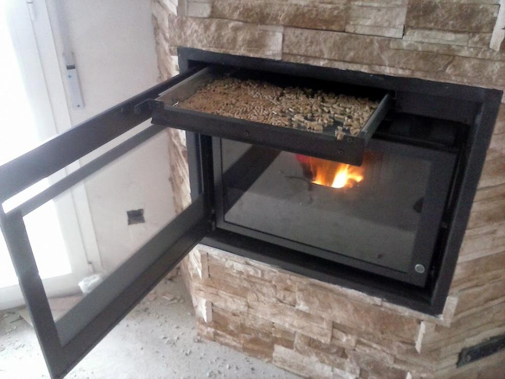

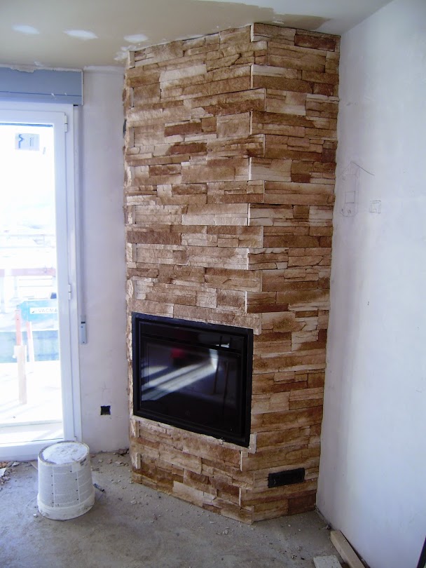

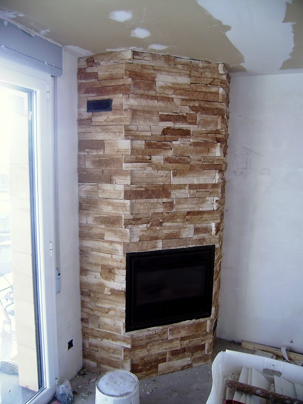

Yo también acabo de instalar la Pellinsert 54 de Edilkamin para calentar la planta baja (y ahorrar algo con la caldera de gasoil) que comprende: un salón + cocina abierta + un aseo (todo ello de unos 45 m2) y como bien dice Nalviento va bastante justita, así que no quiero pensar para un salón de 60 m2.
La encendí durante 6 horas (a potencia P3) y de 5.5º que estaba la casa la subió a 16.5º.
La casa está aun sin habitar, es de nueva construcción y precisa de todos los medios de aislamientos necesarios. No entiendo como la publicitan como para calentar 210 m3.
Un saludo.Última edición por David Drz; 26/02/2015 a las 20:35

La factura de 72,60 € que acabo de recibir, así lo acredita.
Respecto al funcionamiento, me enseñaron a encenderla y a apargarla y poco más la verdad. Pero he leído todas las instrucciones y no he visto nada que no entendiese, pese la pésima traducción de estas...
Las medidas de temperatura que he tomado al poco tiempo de encenderla son idénticas a las que indicaba Nalviento. Eso sí, después de varias horas de funcionamiento daba unos 26 grados a 1 metro y 38 grados a 20 cm de la salida de aire.
Sigo pensando que calentar, calienta porque me subió la temperatura 11 grados, pero precisó de 6 horas encendida...
Sinceramente, me esperaba otra cosa. Y creo que la máquina funciona bien, al menos eso me dijo el del SAT cuando la puso en marcha y chequear todos los parámetros que revisó, creo recordar que eran 8.
Creo también que está bien instalada, dos regillas (una arriba y otra abajo) para ventilar el habitáculo y una toma de aire externa de 4 cm.
Yo cuando la compré y viendo que tenía 8 kw pensé que iba a pasar calor pero 6 horas para alcanzar 16,5 grados no me convence...

Creo recordar que el chico del SAT me dijo y me enseño, que en la puesta en marcha tenia que hacer un chequeo y/o comprobacion de 8 parametros y de hecho anotó los resultados en unas casillas que traia en el informe y me dijo que todo estaba correcto y que si alguno de esos parametros no diera bien incluso podia devolver la estufa a fabrica.
La puesta en marcha la hizo antes de forrar la chimenea con pladur y piedra.
