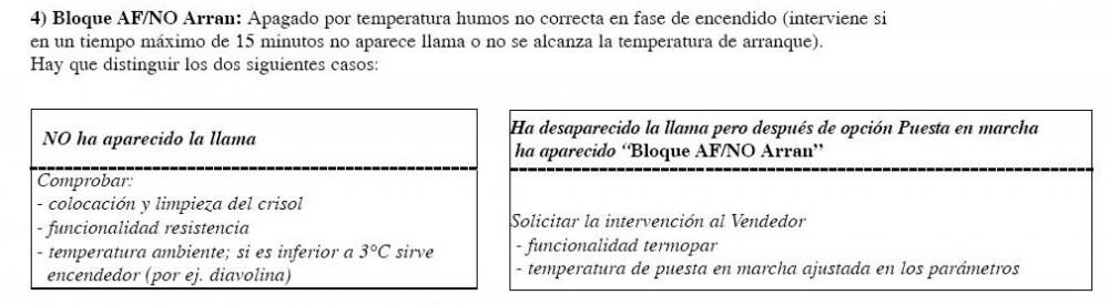

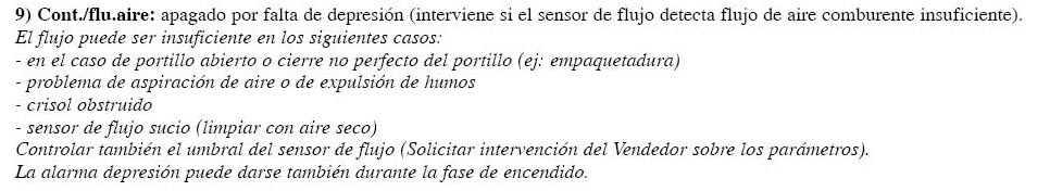

    Predeterminado Respuesta: Problemas Edilkamin Basic
    Te adjunto las posibles causas de los errores que comentas sacados del catalogo tecnico de esa caldera. Mira si sale llama o no, y si es no, dile al instalador que haga la prueba en frio para ver si es la resistencia.
    Miniaturas adjuntadas Miniaturas adjuntadas Problemas Edilkamin Basic-error1.jpg   Problemas Edilkamin Basic-error2.jpg
