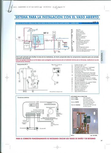

Mi pregunta es la siguiente: Hemos adquirido una termo estufa mod. Acquatondo 29Kw de EDILKAMIN para instalar en paralelo a una estufa de gasoil Ferroli...
Tengo dos preguntas:
1. En el esquema de montaje no indican la instalación de una válvula de seguridad por sobretemperatura, que en caso de sobrecalentamiento mande el agua del primario al vaso abierto. Conoceis algun fabricante, al parecer se emplean en los disipadores de los colectores solares pero no la encuentro suelta. Se trata de una válvula que emplea un bi-metal para actuar...Gracias.
2. La salida de humos es D. 250, pero debido a la estrechez del paso por el forjado debo desdoblar en dos tubos de D. 175mm. Es decir 1m aprox. D. 250, luego una te reducida a dos bocas de D. 175mm. y 6m de longitud hasta sobrerete tipo venturi de Airtub. Como lo veis?

El modelo AQUATONDO de EDILKAMIn lo hay con serpentín de seguridad o sin el. Mira cual es el que tu tienes porque según sea así será la válvula. Además ten en cuenta que viene para una Presión máxima de funcionamiento de 1,5 bar con lo que tendrás que hacerte con 1 tarada a esa presión.
Si el tiro es vertical yo casi prefiero meter una reducción a 175 para pasar justo el forjado y luego volver a ampliar que andar metiendo Tes para desdoblar.

El modelo que tenemos es sin serpentin con instalación vaso abierto.

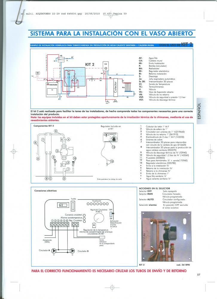

Consulte al fabricante el tema del desdoblamiento (pues no lo veia muy claro) i me dijerón que OK!. Pero yo queria conocer más opiniones. Opte por esta solución pues durante la construcción se cambio el emplazamiento de la termochimenea y solo podemos pasar tubos por un patio de instalaciones que atraviesa tres forjados de medidas 190mm. Podia ser rectangular de la seccion que quisiera y esto si que me lo desaconsejaron.
He intentado adjuntar el esquema donde aparece la válvula según mi lampista (ST), pero no se si lo he conseguido . A mi entender no se trata de una válvula sino solo de una sonda de Tª. Y el tubo de seguridad esta simplemente comunicado con el vaso expansor...A ver si me podeis aclarar esto. Sino mañana llamre a fabrica...

Si pones el Kit nº 2 del fabricante, éste ya te trae la válvula de seguridad térmica. Recuerda que tienes que poner en la chimenea, o en el primario, una válvula de seguridad de 1,5 bar.
