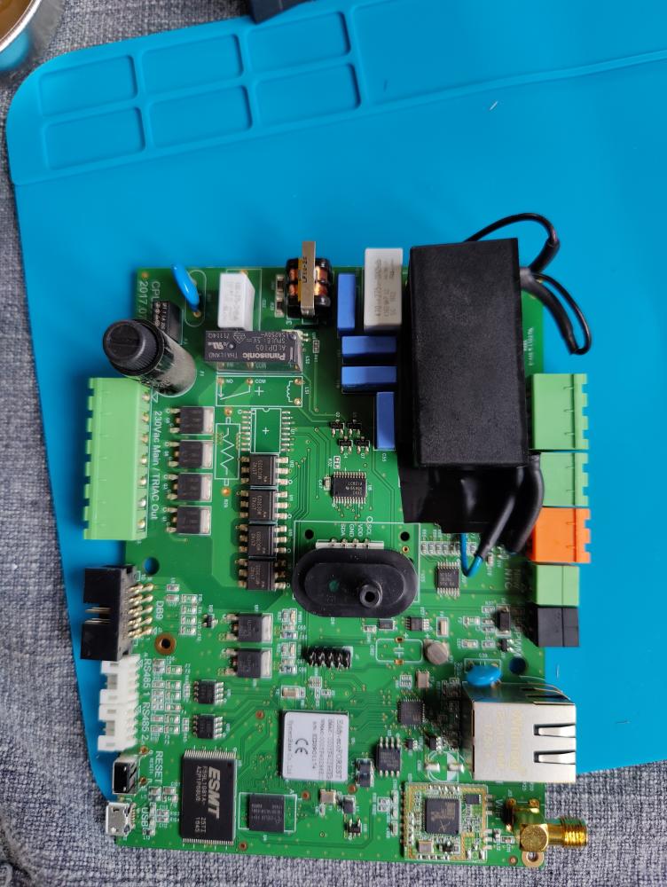

Buenos día, tengo una estufa Ecoforest Vigo II desde el 2019 y de un día para otro se a quedado que no termina de encender, es decir, la enchufo a la luz y solo aparece el logo de Ecoforest, se reinicia sin parar. He mirado la cpu y se enciende y apaga en bucle, pero si desconecto la pantalla-botonera, la cpu no se apaga, por lo que no se si será el displey o la cpu. Alguien a tenido el mismo problema ?????

Exactamente igual que a mí....pues hoy he probado la botonera en otra máquina y malas noticias, porque la botonera no es....ahora me he puesto en contacto con un profesional de la electrónica para que me mire la placa CPU haber si le ve algo.... es como si la conectar la botonera le faltase corriente a la CPU y esta se apaga y enciende en bucle. Si averiguo algo lo pondré por aquí.

Parece ser que lo que se ha jodido de la CPUes el modulo convertidor de 240V a 5V, un pequeño transformador que lleva la placa, lo he pedido y en cuanto lo reciba saldré de dudas.

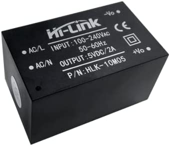

Raul si el el convertidor es el que pones en la foto es un convertidor de 220 voltios corriente alterna a 5V corriente continúa, y un amperaje de 2A en continua, el modelo en concretos es el HLK 10M05
Donde conseguirlo parece fácil
https://es.aliexpress.com/w/wholesale-hlk-10m05.html
Como comprobarlo mirar en la placa un punto donde la tensión sin conectar el display sea de 5V CC, y en cuanto conecteis el display bajará si es asi el problema es el alimentador.

Yo he pillado en Amazon pero he tenido que adaptarlo porque las patillas no coinciden en la posición, pero intenta buscar el original.
Esta mañana he buscado por internet y lo he visto disponible en AliExpress. Va a tardar unas semanas para llegar! 🥶
Primero voy a intentar a arreglarlo por el seguro 🤞🙏
Re: Estufa Ecoforest Vigo II no enciende
El único problema de los de AliExpress es que las patillas no coinciden con la placa y hay que hace un apaño, pero se puede.
Al final tengo arreglado! He comprado el módulo/transformador de olfer.com - referencia: Mean Well IRM-10-5. Sólo me ha costado €15 con el envío de solo 2 días incluido. Como las patas del módulo no coincide con los agujeros de la placa, he soldado cables a las patas para conectarlo a la placa. Espero que ahora la estufa no me da más problemas 😂
