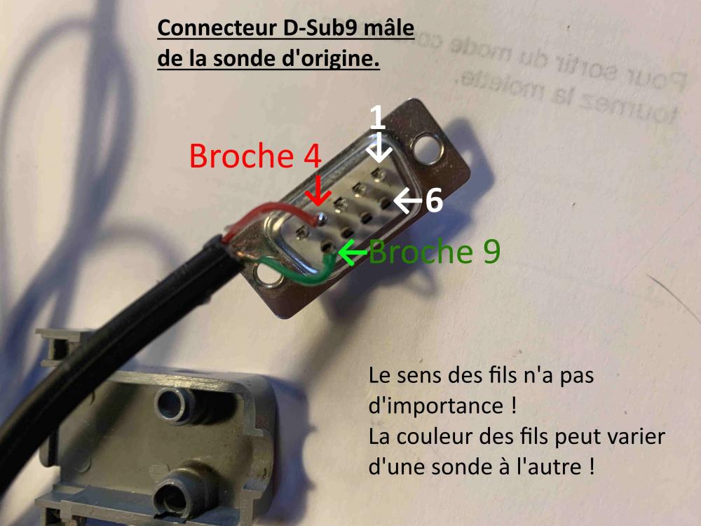

Finalmente instalé un termostato Garza Smart y configuré la estufa con los parámetros indicados en tu manual así como poner los cables del termostato en los pines 4 y 9 como indicas en tu guía:
Il suffit de souder ces deux fils aux points 4 et 9 du connecteur et au domino double.
El problema que tengo es que al alcanzar la temperatura de consigna no regula bajandose al mínimo como indicas en tu guía:
la température de consigne du thermostat externe atteinte repassera en mode minimum et régulera en fonction de la température de la pièce.
► En aucun cas le poêle ne s'arrêtera, il passera successivement du mode minimum au niveau de chauffe préréglé (Menu 1-5) !

Si no me equivoco la instalación de ese termostato que comentas debe ser igual que la que yo he realizado. Has modificado en el menú de la estufa los pasos indicados por JeanJean51? Te lo adjunto a continuación:
Para que el termostato externo funcione:
→ Entrar en el menú 1:
→ Sección 1-4a Cronostato, gestión sin cambios, ¡continuará funcionando con normalidad!
→ Sección 1-4b Modo Termostato ► Sí
→ Apartado 1-4c Termostato stand by ► No (en cualquier caso esta función queda inoperativa con el termostato externo)
♦ En cuanto a la configuración de la temperatura de consigna y que se gestiona en el modo programa 1 o programa 2 del menú 1, pongo 30°, es decir por encima de la temperatura de consigna del termostato externo para no tener ninguna preocupación por no saber si ¡tendría un impacto en el buen funcionamiento! Esta configuración puede ser deshabilitada o ignorada cuando pones un termostato externo...
Ya nos cuentas. Saludos!!

Buenas noches desde Francia!
Todos los tipos de termostatos de “contacto” seco (contacto On/Off, sin voltaje) funcionan con estufas ecoforest de primera generación !
Funcionamiento con el termostato conectado “Nest”
El contacto es que simplemente se enchufa en el lugar de los cables conectores SUB9 de la sonda original entregada con la estufa.
Cuando se alcance la temperatura programada en el termostato, la estufa pasará al nivel de calefacción "Mínimo".Archivo adjunto 31276
