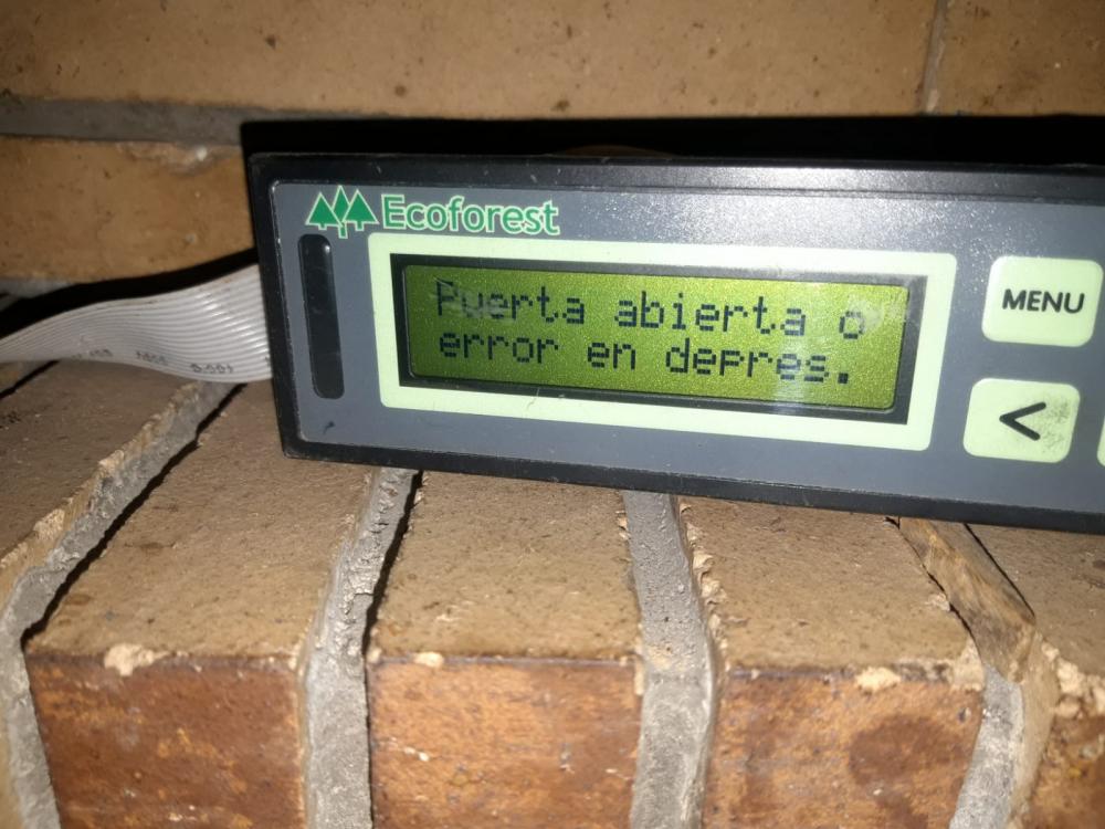

ECOFOREST ECO1 ERROR "PUERTA ABIERTA O ERROR DEPRESION"
Buenos días foreros,
tengo una Ecoforest Insertable EC01 y cuando los fríos han empezado he ido a encenderla y me sale el error "PUERTA ABIERTA O ERROR DEPRESION", he estado leyendo diferente hilos y creo que le hecho todo lo que se indicaba,
como:
- Limpieza de tubos de salida, tubo en forma de T y extractor, desmotándolo y revisando aspas.
- Revisión de juntas estanqueidad tubos.
- Inspección de tubo silicona de presostato.
- Revisión de cerradura y juntas de puerta.
y no se me ocurre mas cosas que hacerle, o que sea la centralita (cajita negra donde conecta la goma de silicona, adjunto fotosArchivo adjunto 25960)
¿Por favor sugerencias para quitar el error?
o ya solo me queda llamar a SAT.
Gracias de antemano.

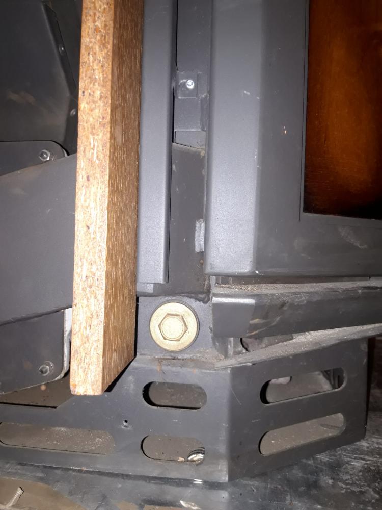

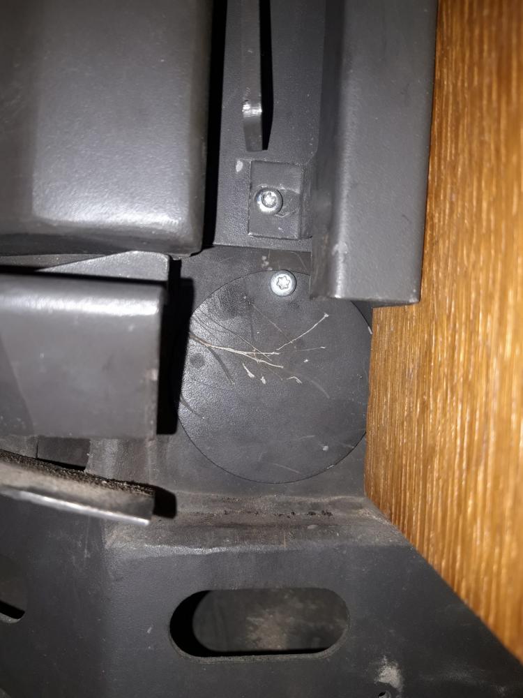

Re: ECOFOREST ECO1 ERROR "PUERTA ABIERTA O ERROR DEPRESION"
cgonzalez
Buenos días, gracias por la sugerencia esta tarde me pongo a buscar esas tapas. Ya te diré.
Buenas tardes FCollell.
nada, sigue el error, he limpiado los dos registros y sigue igual. También tengo abierta la centralita por si veía algo raro, pero tampoco, no soy técnico y no puedo hacer comprobaciones de electrónica.
¿Qué me quedaría por revisar?
Archivo adjunto 25988
Archivo adjunto 25989

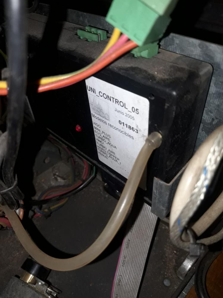

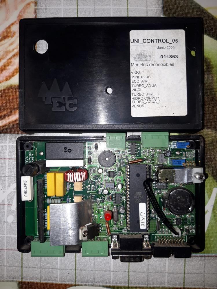

Buenas tardes,
después de limpiar todos los conductos y no quitar el error creo que ya se donde esta el problema, en el sensor de la centralita, hay un hilo especifico de este tema que estoy leyendo y aplicando los consejos
"Placa ecoforest Vigo kO"
espero encontrar la solución ahí.
Estre es el sensor de presion con el problema, lo he desmontado y engrasado.
Archivo adjunto 25990
Archivo adjunto 25991
y nada sigue saliendo el error.....
El registro uno es ese de la foto el otro.esta al lado de la bomba de circulacion del agua son parecidos, comprobaste que el extractor, te gira al encenderla en el chequeo inicial tiene que girar.
Justo en medio de la esrufa por detras veras un tubo abajo, es la entrada de aire, sin encenderla y la puerta cerrada tienes que notar que aspira aire, poco , ya que no funciona el extractor ,
El error lo que te indica es que no hay diferencia de presion entre la entrada de aire y la salida.

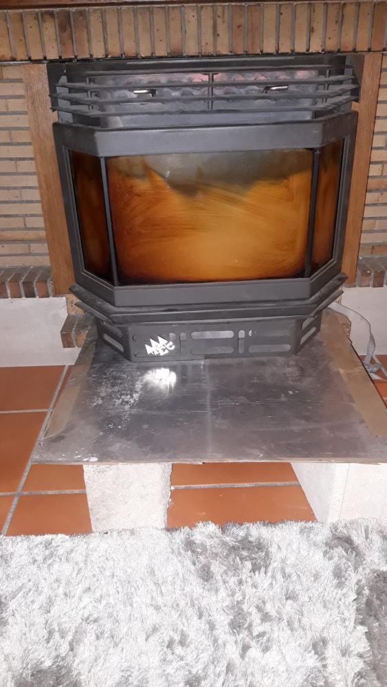

Veo que la insert la tienes en una chimenea, utilizas tubo hasta el tejado o solo parcialmente.
Que tirada tienes hasta el sombrero?
La T de salida de humos imagino que la revisarias es donde mas se acumula.

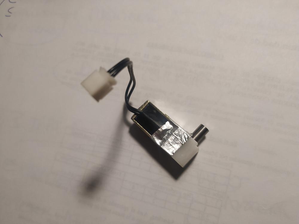

Buenas noches foreros,
he retomado la reparación de las estufa ECOFOREST EC0 1 con el error "PUERTA ABIERTA O ERROR DEPRESION" y necesitaría localizar la pieza que conecta en el sensor de presión,
¿alguien me podría informa donde se puede conseguir?.
Creo que cambiando este sensor el problema se solucionaría, o ya como ultimo remedio seria cambiar la Centralita por una nueva o reciclada.
Archivo adjunto 26541
Archivo adjunto 26542
Archivo adjunto 26543

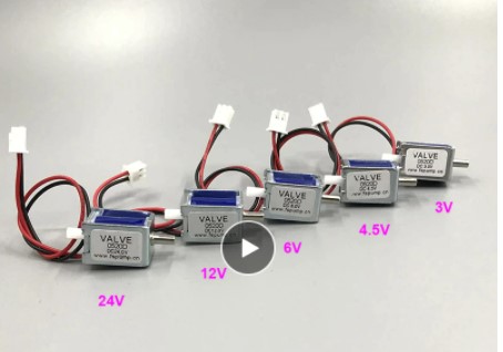

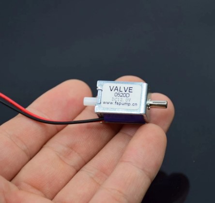

Buenas noches,
sigo investigando donde encontrar la Microválvula solenoide eléctrica y mirando por aliexpress he encontrado esta
¿alguien me podría decir si valdría?
¿Qué voltaje seria el correcto? Ya que las hay de 3 V, 4,5 V, 6 V 12 V Y 24 V.
Por el precio que tiene no me importaría probarla.
Gracias por vuestra ayuda.
Archivo adjunto 26544
Archivo adjunto 26545
https://es.aliexpress.com/item/10050...mend-recommend
Bonjour depuis la France ;)
Ce n'est pas cette valve qui est en cause ! C'est le capteur de pression MPXV5004G sur lequelle elle est fixée !
Il ne faut surtout pas souffler le capteur il est très fragile !
Il ne faut SURTOUT pas graisser la valve d'air, il faut la demonter et la nettoyer mais pas plus !
Je répare beaucoup de ces cartes en panne à cause de ce capteur et ce n'est certainement pas écoforest qui va réparer ! Il s'en fichent éperdument, ils préfèrent vendrent...
Faites comme moi utilisez un traducteur et allez lire ca ►
https://www.poelesabois.com/forum/Fo...depression.php
https://leforumpoeleapellets.clicfor...tm?q=ecoforest
Si la electroválvula no funciona eléctricamente quizás quieras buscar donde reparan motores eléctricos para reemplazar el devanado de cobre.
Muy mal la grasa, si es densa impide que la válvula funcione, debe fluir libremente, como mucho wd40 y secarse bien antes de volver a montar porque si le entra una gota al sensor lo estropea!

Buenos días Jean Jean 51,
Por lo que he podido leer en el foro francés la CPU tiene reparacion cambiando el sensor MPXV5004GC6U ou GC6T1 ← celui d'origine, prévu pour être monté en surface (cms),
Archivo adjunto 26559
¿tu haces la sustitución del sensor?
¿Qué precio tendría soldar el nuevo sensor?
Despues de poner el nuevo sensor ¿habría que cambiar algun parametro?
Si prefieres contactar conmigo puedes ponerme un email al [email protected]
Gracias por tu ayuda
Bonsoir Andréa
Il n'y a pas de réinitialisation sur le carte Ecoforest !
Si vous avez modifié un paramètre du menu technique 4 il fallait le noter avant celà.
Si vous avez besoin j'ai les paramètres par défaut du menu 4 ! (Il ne faut pas toucher au valeur HEX (Héxadécimal)
Si vous n'avez jamais touché au programme 4 alors il n'y a rien a réinitialiser, tout devrait fonctionner normalement.
Bonsoir Cgonzalez
Ne soyez pas désolé il n'y a aucun soucis pour vos questions ;)
Avant de toucher à la carte électronique il faut être sûr que le problème ne viens pas d'ailleurs.
La capteur de dépression est de plus en plus difficile a trouver, il m'en reste quelques uns.
Il n'y a rien a changer dans les paramètres après réparation !
Je teste la carte avant réparation pour voir son comportement, si besoin je répare...
Je révise ou change la valve d'air si vraiment elle est hors service (j'en ai eu 2 ou 3 en panne)
Je change le capteur et un circuit intégré qui lui est associé + quelques contrôles et je passe la carte en teste au moins 48h.
Je réside en France, pas évident pour une réparation.
Bonne soirée.
Jean

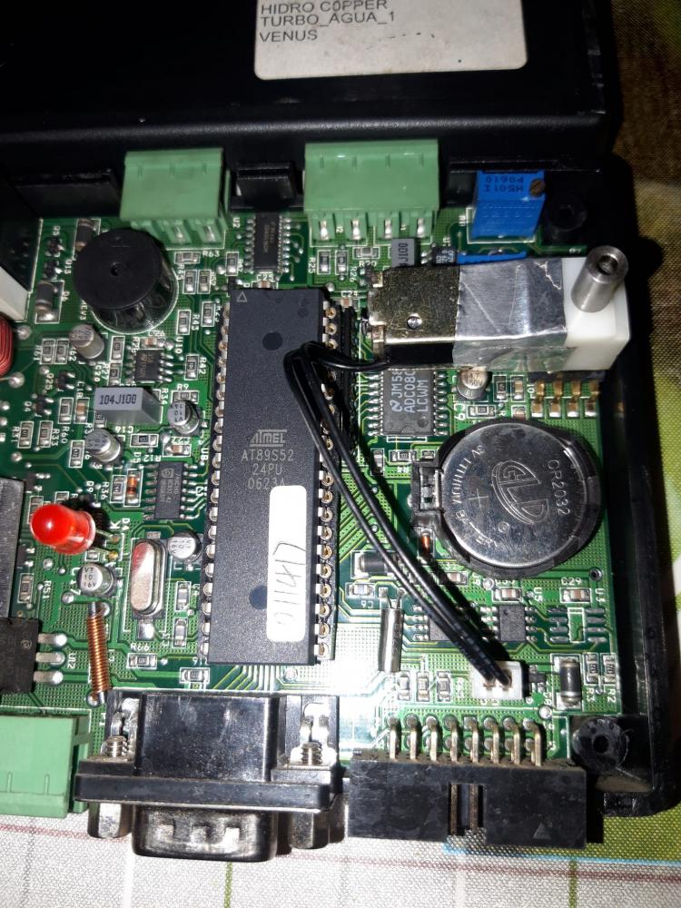

Buenas tardes foreros,
Hace tiempo que quería poner este mensaje y compartir con todos la solucion al error de mi estufa, que para eso existe este foro.
Viendo que el servicio técnico lo que te hace es vender una placa base nueva que cuesta una pasta mi solución ha sido reparar la mia, SUSTITUYENDO EL SENSOR DE PRESIÓN.
Archivo adjunto 28389
Archivo adjunto 28391
Conseguí en Aliexpress el sensor de presión 13€. En este Link lo podéis encontrar.
https://es.aliexpress.com/item/40000...yAdapt=glo2esp
Y luego contacte con un técnico en electrónica de mi zona que me cobro 30€ por soldar el sensor a la placa, y solucionado.
Espero que os haya sido útil.

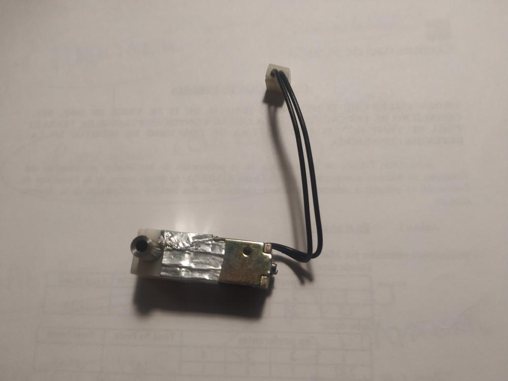

Hola Andrea,
Luego te digo el valor del extractor cuando este delante de la estufa.
¿Cual es la válvula solenoide y donde esta?
Gracias por tu rapida respuesta.
Es ese bloque que esta arriba del sensor en la placa electronica
Ok, ya se a que te refieres, lo volveré a revisar
¿sería sellar la unión entre la parte blanca que conecta con el sensor y la metalicaArchivo adjunto 28917?
¿Con pegamento o con alguna cinta adhesiva?
¿Y si consigo uno nuevo y lo sustituyo?
¿Sabes donde conseguirlo o tiro de Aliexpress?
Creo que la cinta de aluminio es mejor ya que era original.
Debe asegurarse de que la válvula solenoide en el interior esté limpia y cuando se abre y se cierra debe hacer un ruido audible agradable.
Al aspirar aire, el polvo entra con el tiempo, por lo que hay que despegarlo del tablero, limpiarlo y soplarlo.

¿Sabes la referencia o modelo del Solenoide? o ¿Donde se puede conseguir?
Por Aliexpres estoy viendo estos, pero no se si me valen y cual seria el voltaje correcto?
