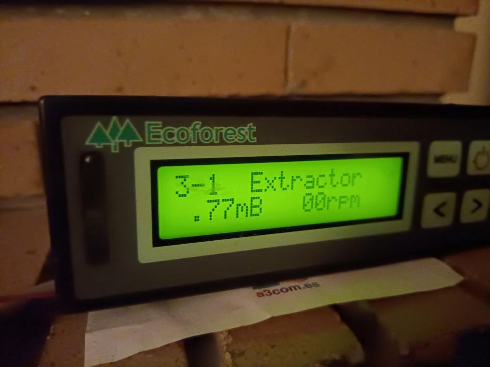

No puedo ver las imágenes pero si entiendo correctamente la primera vez puntúa 0 y luego puntúa valores cada vez más altos hasta 77 que es un buen valor.
Realmente creo que está sucia porque si estuviera defectuosa nunca se movería.
El solenoide es alimentado por 6 Volts pero no se si es de ese tamaño.
Ayer, mientras limpiaba debajo del brasero, descubrí que al aspirar por el orificio por donde entra el aire, cuando volvía a encender la estufa, la electroválvula hacía más ruido, así que creo que limpia un poco aún así.
Por supuesto que ya lo había limpiado bien cuando compré la estufa usada.
Había hecho un video donde se puede escuchar el ruido del solenoide en funcionamiento: https://youtu.be/0p72gJgA2mg

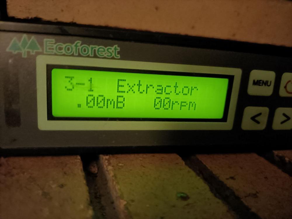

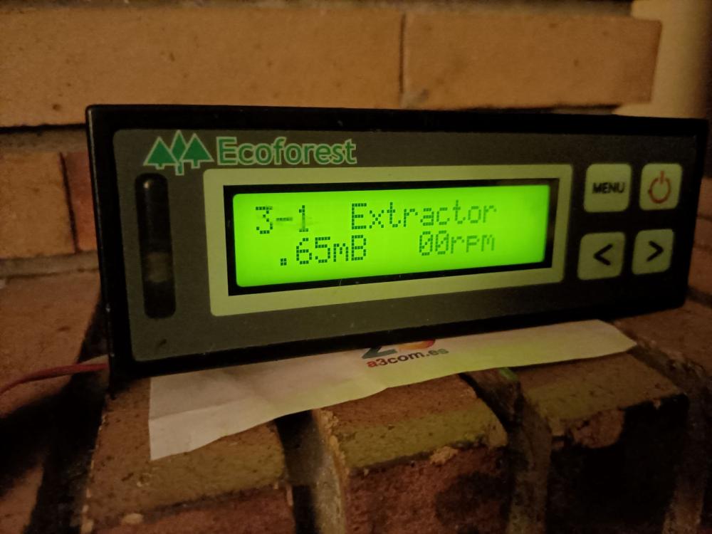

Hola Andrea,
cuando activo el Extractor, en Menu 3 - Servicio Técnico, me da estos datos diferentes ??, que me cambian cuando lo arranco 1, 2 y 3 veces consecutivas seguidas.
¿Puede ser que cuando el Extractor da 00 mB salga el error y cuando da 77mB arranque sin problemas? Por que después de manipular el menú 3 ha arrancado la estufa sin problema.
¿Puede que Solenoide este haciendo medidas incorrectas?

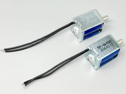

¿Sabes la referencia o modelo del Solenoide? o ¿Donde se puede conseguir?
Por Aliexpres estoy viendo estos, pero no se si me valen y cual seria el voltaje correcto?
Archivo adjunto 28936

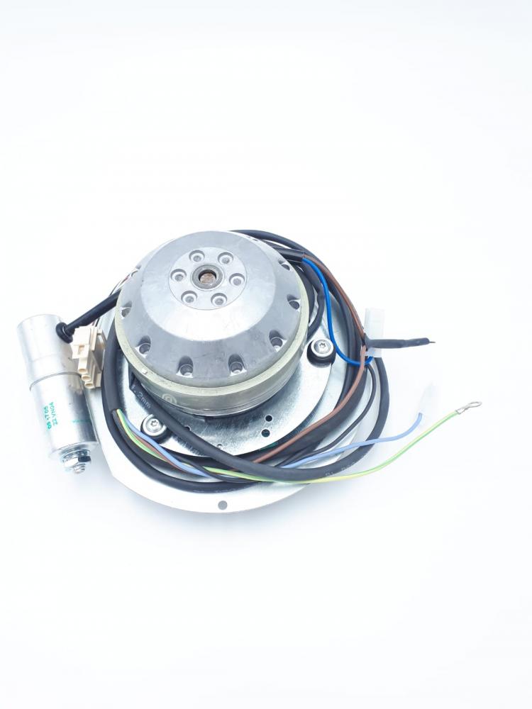

Tengo una duda, el extractor de humos es asi?
Archivo adjunto 28966
Re: ECOFOREST ECO1 ERROR "PUERTA ABIERTA O ERROR DEPRESION"
Hola Andrea55,
Perdón por el retraso en contestarte es que llevo unos días sin visitar el foro. No recuerdo haber visto esa pieza, hace mucho que no veo el interior de la estufa y ya no me acuerdo cómo era el extractor.

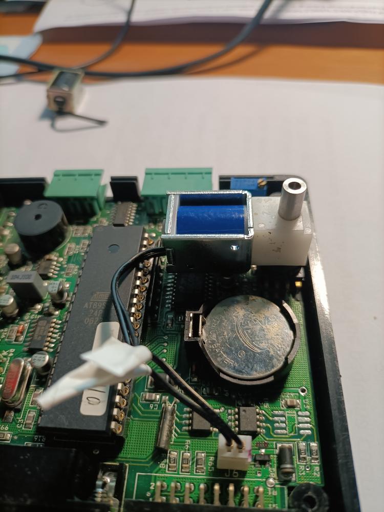

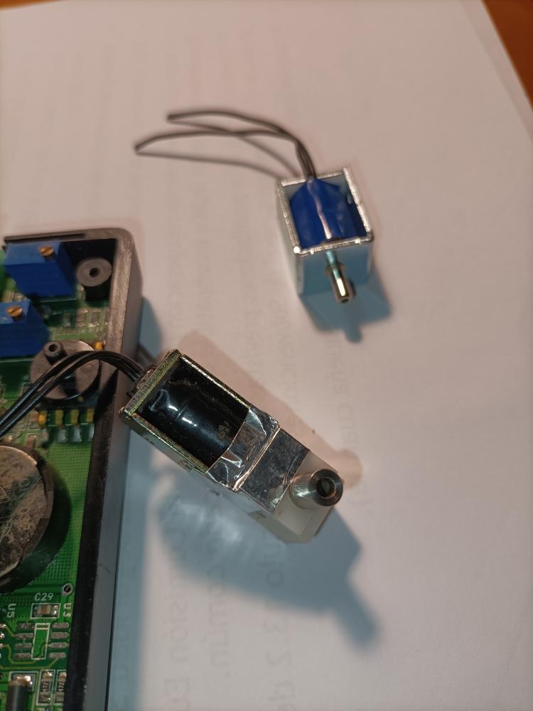

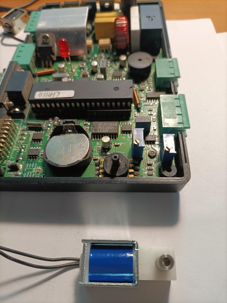

Hace unos días comente en este foro que el error de "PUERTA ABIERTA O ERROR DEPRESION" me había vuelto a salir aunque había cambiado con anterioridad un sensor de la placa base (cucaracha negra), pero creo que lo he solucionado al completo cambiando la "válvula solenoide DC6V" que se ajusta encima por una nueva comprada en Aliexpress por 3€ portes incluidos y en 10 días en casa.
https://es.aliexpress.com/item/10050...yAdapt=glo2esp
solo hay que soldar los dos cables a al conector antiguo y volverlo a poner en su lugar.
¡¡Y FUNCIONANDO!!

Que va, cambié el sensor de presión de aire tal y como se describía en los foros franceses, la junta de la puerta cerraba mejor que un submarino, comprobé mil y una veces la solenoide original (funcionaba), condensadores de la placa, triacs, voltaje de fuente de alimentación, el propio extractor y nada. El fallo residía en que ni durante el primer chequeo giraba el extractor, lo cual creo recordar que recién encendida giraba un poco durante el chequeo de hardware y en los últimos encendidos haciendo un pequeño "truco" la hacía funcionar. El truco en cuestión consiste en cuando aparece >>>>encendiendo>>>> y una secuencia de números extraños y letras, girar manualmente el extractor un poco, durante algunos segundos y como por arte de magia cogía solo potencia y hacíael ciclo de encendido y alimentación de manera satisfactoria, pero ya ni con esas. La tengo para piezas en Wallapop, la verdad que bastante disgustado cuando se podían haber ahorrado lo de la "gestión automática" del aire de combustión con la depresión y demás y encima sacas más margen de beneficio
