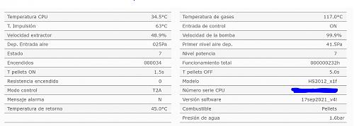

    Hola a todos, espero que alguien pueda ayudarme u orientarme.
    Recientemente tuve que cambiar la CPU de la caldera ya que la otra de una temporada a otra dejo de funcionar. Una vez cambiada la nueva CPU resulta que la caldera es como si no tuviese potencia, solo es capaz de calentar los radiadores mas cercanos, el resto tienen un poco de calor pero ni mucho menos lo de antes. La temperatura de gases en el arranque llega a 120, 130, pero cuando se pone en modo funcionamiento (verde) se queda en 100, 109 y de ahí no sube. El tecnico que cambio la CPU dice que el servicio tecnico le ha dicho que es problema del motor reductor del sin fin (sin siquiera verlo), pero no me cuadra ya que yo lo veo funcionar como siempre, sin ruidos ni nada.
    Cambiar el motor sin garantías me da un poco de miedo ya que es el precio del motor (125€)+desplazamiento+lo que quieran poner y la verdad necesitaría mas garantías ya que me acabo de gastar casi 500€ en la CPU, por que luego sin verlo puede ser la bomba...etc. No se si algun tecnico de este foro me podría ayudar u orientar para hacer que mi caldera funcione como lo hacia con la anterior CPU (insisto, entre una y otra solo ha un cambio de temporada con la caldera apagada y limpia)

    Puedes mandar una captura de pantalla de la pantalla de información de la web?. Posiblemente no lleve los parámetros cargados que le corresponden a esa máquina.

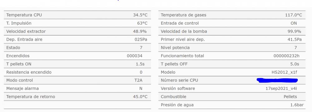

    Disculpa por no responder antes, me ha sido imposible, adjunto las capturas, dime si es lo que necesitasProblemón Cantina Super-captura-2.jpgProblemón Cantina Super-captura-1.jpg

    En teroría está cortando por temperatura de impulsión. Ahí aparece a 63ºC, ¿qué temperatura de impulsión tienes configurada en el esquema?

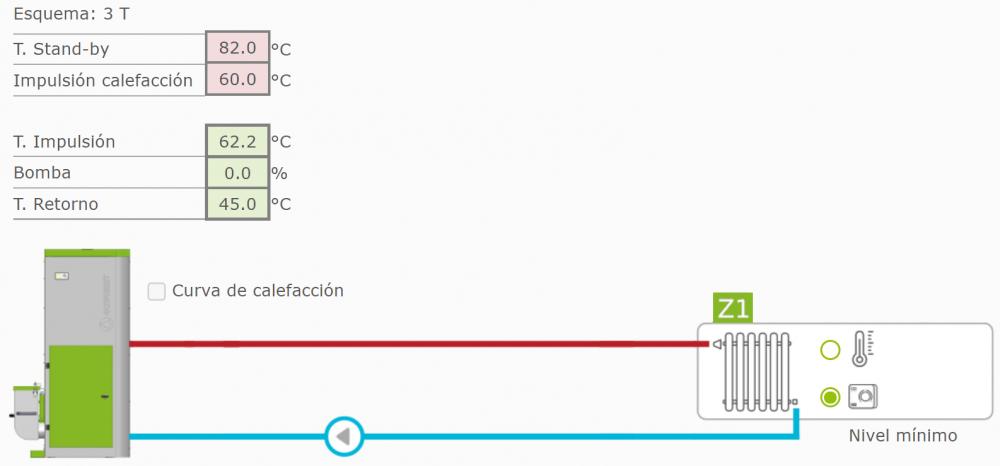

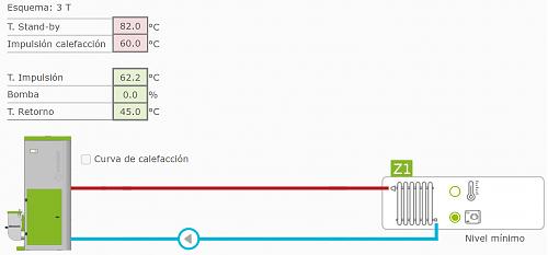

    Hola y mil gracias por tu ayuda. Adjunto esquema que creo que te dara mas informacion

    Le pides 60ºC de impulsión y ya tienes 63 en la imagen, la mñaquina está a mínima potencia, de ahí que no sba la temperatura de gases.

    Parece que tienes un problema... a 62.2° esta por encima de 60° que tienes ajustado la bomba esta a 0% y deveria estar al 99%. Posible fallo de cpu o programacion, yo exigiría otro cambio de cpu en garantia y la devolucion del motoreductor que no le pasa nada y denunciaba a consumo por chapuceros...

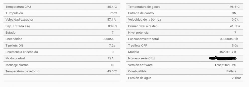

    Hola nyl, es que me han cambiado la CPU recientemente y tras esto empezaron todos los problemas. Ahora calienta solo me han dicho que han tocado la impulsión. He visto que han puesto la temperatura de impulsión a 75 pero el consumo de pellets me parece exagerado (3 sacos), la tengo encendida de 08:00 a 22:00. Antes de cambiarme los parámetros, el cajón de la ceniza rebosaba en una semana, uso pellet del bueno (el de la ardilla). El fin de semana mirare si eso también ha mejorado, pero no termina de ir fina.
    He purgado todos los radiadores y la caldera bastantes veces y solo sale agua. Sobre tocar ajuste no puedo tocar nada ya que no tengo passwd .
    Adjunto captura de hace 5 minProblemón Cantina Super-captura-pantalla-2021-12-03.jpg

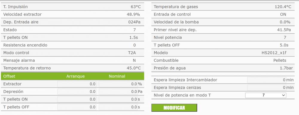

    Resumen, ahora calienta, dicen que solo han tocado la temperatura de impulsión (la han puesto a 70º), lo que tengo claro es que no esta funcionando bien, tres sacos diarios con unas 12h de encendido, al realizar la limpieza semanal la ceniza desborda por el cajón, no me atrevo a llamar al servicio técnico de Madrid por que sin aparecer por casa me dirá que cambie algo previo pago y si no es pues me dirá otra cosa desde la silla de su casa. No compro mas Ecoforest ni loco, pero por el servicio que están dando, encima no hay manera de plantear estos problemas a la casa Ecoforest, todo te manda al servicio técnico de tu zona, en mi opinión es una mala política pero....Esta semana me instalan una nueva caldera de otra marca.
